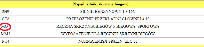

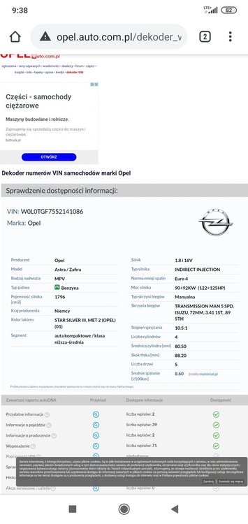

Adasiuniunio Opublikowano 25 Grudnia 2019 Autor Udostępnij Opublikowano 25 Grudnia 2019 Sprawdzałem na stronie opelvindecoder ale już nie pokazuje oznaczenia skrzyni, a teraz znalazłem inna i pokazuje coś takiego jakaś skrzynia Isuzu: Nawet jeśli to prosze o informacje jak taka skrzynia dobrze zarządzać żeby jazda była dynamiczna, bo tak jak pisałem, jest głośna przy prędkości ok 120km/h czyli jest krótka   Cytuj Odnośnik do komentarza https://forum.opel24.com/topic/88521-skrzynia-f13cr/#findComment-715931 Udostępnij na innych stronach Więcej opcji udostępniania...
ja37 Opublikowano 25 Grudnia 2019 Udostępnij Opublikowano 25 Grudnia 2019 (edytowane) Zaznacz mi na tym screenie, gdzie jest F13? Nie pierwsze spięcie mamy - więc się wykaż. Chcesz w garażu dorobić, to dorabiaj, ale mądrze pytaj na forum. Google prawdę mówi - garażowiec bez wiedzy - na każdym forum cię pełno i z durnymi pytaniami. Nawet klocków bym nie dał ci do zmiany. A prawko już masz, czy jeszcze czekasz na odebranie za kielicha? Edytowane 25 Grudnia 2019 przez ja37   Cytuj Odnośnik do komentarza https://forum.opel24.com/topic/88521-skrzynia-f13cr/#findComment-715932 Udostępnij na innych stronach Więcej opcji udostępniania...

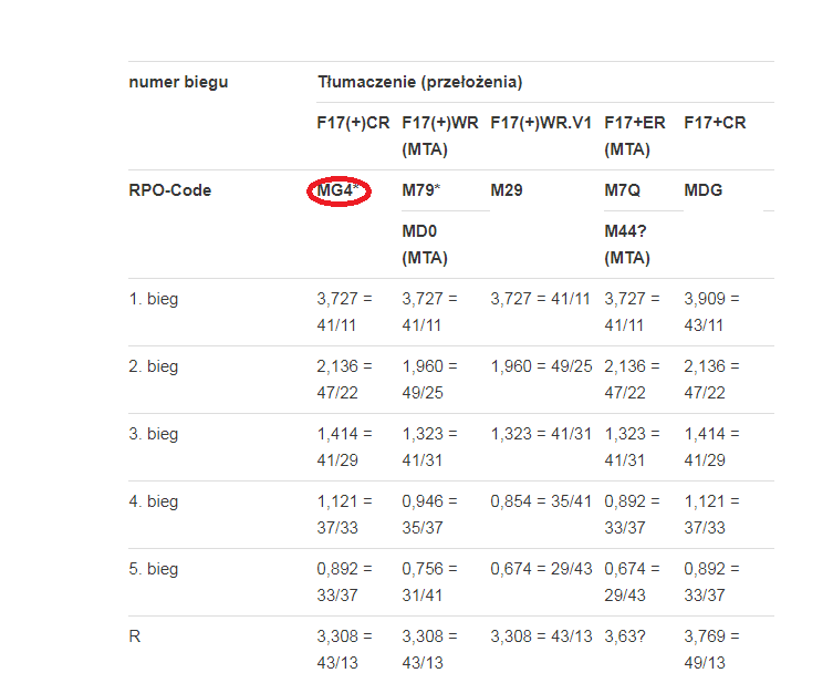

Adasiuniunio Opublikowano 25 Grudnia 2019 Autor Udostępnij Opublikowano 25 Grudnia 2019 Zgadza się F17CR skrzynie mam. Pomieszalem trochę. Chciałbym się dowiedzieć jak taka skrzynia najefektywniej jeździć, kręcić wysoko czy raczej nie. Tylko ta głośna praca już trochę przeszkadza przy jeździe 120km/h a obroty już prawie 4000tys . Idzie coś z tym zrobić oprócz wymiany na "dłuższą" skrzynie?   Cytuj Odnośnik do komentarza https://forum.opel24.com/topic/88521-skrzynia-f13cr/#findComment-715934 Udostępnij na innych stronach Więcej opcji udostępniania...
adam1954 Opublikowano 25 Grudnia 2019 Udostępnij Opublikowano 25 Grudnia 2019 Nie wiem skąd się bierze u ciebie ta głośna praca. Ale spróbować możesz do niej wlać ceramizera do skrzyń. Popatrz sobie na wykres pracy silnika i tak dopasuj sposób jazdy.   Cytuj Odnośnik do komentarza https://forum.opel24.com/topic/88521-skrzynia-f13cr/#findComment-715935 Udostępnij na innych stronach Więcej opcji udostępniania...
wesol Opublikowano 25 Grudnia 2019 Udostępnij Opublikowano 25 Grudnia 2019 Zapodac F17WR   Cytuj Odnośnik do komentarza https://forum.opel24.com/topic/88521-skrzynia-f13cr/#findComment-715938 Udostępnij na innych stronach Więcej opcji udostępniania...
ja37 Opublikowano 25 Grudnia 2019 Udostępnij Opublikowano 25 Grudnia 2019 Nie. Po prostu to jest idealna skrzynia do miasta. Kasia taką ma i jest idealna ze spalaniem i z przyspieszaniem. Z WR na mieście będziesz płakał o spalanie.   Cytuj Odnośnik do komentarza https://forum.opel24.com/topic/88521-skrzynia-f13cr/#findComment-715940 Udostępnij na innych stronach Więcej opcji udostępniania...
