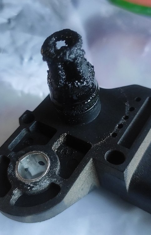

Gość Tomi1991 Opublikowano 20 Stycznia 2020 Udostępnij Opublikowano 20 Stycznia 2020 Witam. Mierzyłem ciśnienie doładowania na biegu jałowym jest 120 kPa na 3 tyś jest 240 kPa. Gdy przeciągnę trochę poza 3 tyś auto wchodzi w tryb awaryjny do momentu kiedy nie uruchomię ponownie silnika. Błąd P0234-5A odchylenie ujemne. Pamiętam że kiedyś czyściłem czujnik ciśnienia doładowania tylko nie moczyłem go w chemii tylko lekko mechanicznie. Według was mogłem go w ten sposób uszkodzić? Przewody od podciśnienia? Zawór turbiny?   Cytuj Odnośnik do komentarza https://forum.opel24.com/topic/88784-19-cdti-z19dt-tryb-awaryjny-powy%C5%BCej-3ty%C5%9B-obr/ Udostępnij na innych stronach Więcej opcji udostępniania...

wesol Opublikowano 21 Stycznia 2020 Udostępnij Opublikowano 21 Stycznia 2020 Podał że odchylenie ujemne więc niby niedoladowanie. Tylko czemu ci ludzie nie mogą zrobić zrzut ekranu z błędami. Potem takie akcje że koń i okoń to prawie to samo.   Cytuj Odnośnik do komentarza https://forum.opel24.com/topic/88784-19-cdti-z19dt-tryb-awaryjny-powy%C5%BCej-3ty%C5%9B-obr/#findComment-717333 Udostępnij na innych stronach Więcej opcji udostępniania...
Gość Tomi1991 Opublikowano 21 Stycznia 2020 Udostępnij Opublikowano 21 Stycznia 2020 Taki był stary czujnik strasznie zaklejony. Zamontowałem nowy i dalej wywala kluczyk z tym że auto jakby lepiej przyspiesza.   Cytuj Odnośnik do komentarza https://forum.opel24.com/topic/88784-19-cdti-z19dt-tryb-awaryjny-powy%C5%BCej-3ty%C5%9B-obr/#findComment-717335 Udostępnij na innych stronach Więcej opcji udostępniania...
