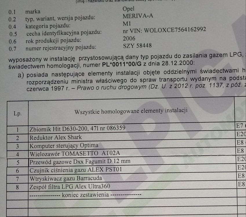

ArKos Opublikowano 2 Lutego 2020 Udostępnij Opublikowano 2 Lutego 2020 Instalacja BRC Sequent?   Cytuj Odnośnik do komentarza Udostępnij na innych stronach Więcej opcji udostępniania...
Gość Idol Opublikowano 2 Lutego 2020 Udostępnij Opublikowano 2 Lutego 2020 Nie BRC.Na zdjęciu wrzucam opis wszystkich elementów instalacji   Cytuj Odnośnik do komentarza Udostępnij na innych stronach Więcej opcji udostępniania...
ArKos Opublikowano 2 Lutego 2020 Udostępnij Opublikowano 2 Lutego 2020 BRC tnie "+" na wtryski. Jeśli Optima ma tak samo to przekaźnik w centralce LPG wypalony. Klasyczny objaw dla BRC. Niech elektryk zmostkuje wyprowadzenia centralki LPG żeby mógł pracować tylko na benzynie. Jak przejdzie to centralki nowej szukać.   Cytuj Odnośnik do komentarza Udostępnij na innych stronach Więcej opcji udostępniania...
Gość Idol Opublikowano 2 Lutego 2020 Udostępnij Opublikowano 2 Lutego 2020 39 minut temu, ArKos napisał: BRC tnie "+" na wtryski. Jeśli Optima ma tak samo to przekaźnik w centralce LPG wypalony. Klasyczny objaw dla BRC. Niech elektryk zmostkuje wyprowadzenia centralki LPG żeby mógł pracować tylko na benzynie. Jak przejdzie to centralki nowej szukać. Jeśli nic nie wynajdą poprzez jazde z interfejsem,to na koniec poprosze właśnie o dezaktywację inst lpg.Zaleję benzyną,pojeżdżę sam i będę widzieć chociaż czy problem jest po stronie oryginalnej elektroniki,czy też ustąpił. Myślałem,czy po złapaniu awarii nie wyjąć bezpiecznika z układu lpg,ale to nie jest wyjście chyba (zasilany prosto z aku dodatkowym plusem).Instalacja przy przeglądzie po 1000km pokazywała śliczne parametry,wykresy zgodne z benzynowymi.zrobiliśmy tylko korekte przełączania na +33 C i goniło dalej elegancko.   Cytuj Odnośnik do komentarza Udostępnij na innych stronach Więcej opcji udostępniania...
