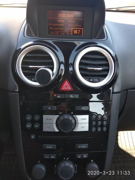

Gość Tur Opublikowano 22 Marca 2020 Udostępnij Opublikowano 22 Marca 2020 Mam 7 biegów dmuchawy. Mam klimatyzację włączaną przez komputer a nie przyciskiem jak na zamieszczonej fotce.   Cytuj Odnośnik do komentarza https://forum.opel24.com/topic/89437-klimatyzacja-dzia%C5%82a-od-5-biegu-dmuchawy/#findComment-719969 Udostępnij na innych stronach Więcej opcji udostępniania...
Gość Tur Opublikowano 23 Marca 2020 Udostępnij Opublikowano 23 Marca 2020 Przesyłam zdjęcie moje konsoli.   Cytuj Odnośnik do komentarza https://forum.opel24.com/topic/89437-klimatyzacja-dzia%C5%82a-od-5-biegu-dmuchawy/#findComment-719995 Udostępnij na innych stronach Więcej opcji udostępniania...
pan_wAZOn Opublikowano 23 Marca 2020 Udostępnij Opublikowano 23 Marca 2020 o ile dobrze pamiętam z poprzedniego bolidu - sądząc po widoku wyświetlacza na zdjęciu włączony jest tryb "Eco" - czyli klima w zasadzie nie działa... jeżeli w opcjach sterownia klimatyzacją wyłączysz ten tryb - problem też występuje??? albo po wciśnięciu przycisku "Auto" na panelu??? PS. przy "automatycznej klimatyzacji sterowanej elektronicznie" - a taką widzimy na podwieszonym zdjątku - to w zasadzie nie ma "biegów" czy "stopni" dmuchawy z tego co pamiętam - cyfry przy "śmigiełku" na wyświetlaczu nie mają bezpośredniego przełożenia na "biegi"... PS.2. u mnie zdarzyło się raz, że "padło" sprzęgiełko przy sprężarce.... wentylacja działała normalnie, a klima ni huhu... naprawa jakieśtam grosze kosztowała;   Cytuj Odnośnik do komentarza https://forum.opel24.com/topic/89437-klimatyzacja-dzia%C5%82a-od-5-biegu-dmuchawy/#findComment-720015 Udostępnij na innych stronach Więcej opcji udostępniania...
WariatPSM Opublikowano 23 Marca 2020 Udostępnij Opublikowano 23 Marca 2020 Jak wyżej, klima może się załączyć na trybie "Auto", w tym trybie "Eco" klimatyzacja jest wyłączona, po przejściu na "Auto" powinien nawet włączyć się od razu wentylator klimy, możesz też sprawdzić ustawiając nawiew na szybę bo przeważnie w trybie tym zaskakuję klimatyzacja, przynajmniej u mnie w Vectrze C tak jest na klimatroniku z CD70 wtedy siła nawiewu jest na 7 biegu. Musisz wejść w opcje nawiewów i przełączyć, chyba nawet tymi gałkami co regulujesz nawiew można to włączyć, nawet powinny mieć opcje wciskania.   Cytuj Odnośnik do komentarza https://forum.opel24.com/topic/89437-klimatyzacja-dzia%C5%82a-od-5-biegu-dmuchawy/#findComment-720018 Udostępnij na innych stronach Więcej opcji udostępniania...
