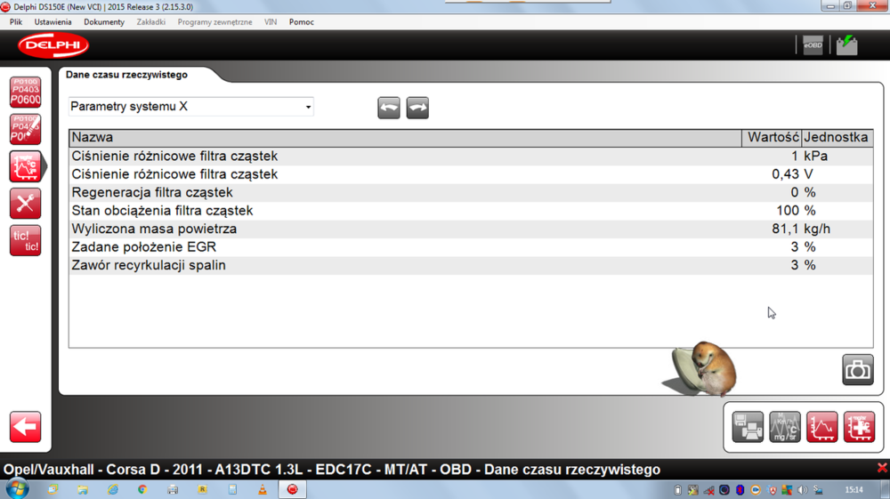

bogoes Opublikowano 17 Maja 2020 Udostępnij Opublikowano 17 Maja 2020 W Delphi jest DPF (ja się kiedyś dokopałem u kolegi i dlatego kupiłem), choć zdecydowanie bardziej czytelny jest WoW Snooper Wurth na tym samym interfejsie... nawet można zrobić wymuszone wypalanie (na pewno na WoW Snooper, ale pewnie i w Delphi też).   Cytuj Odnośnik do komentarza https://forum.opel24.com/topic/89943-meriva-17-cdti-problem-ze-samoczynnym-wzrostem-spalania/page/2/#findComment-722432 Udostępnij na innych stronach Więcej opcji udostępniania...

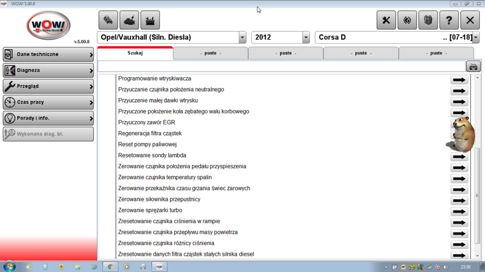

Gość marcwav Opublikowano 18 Maja 2020 Udostępnij Opublikowano 18 Maja 2020 (edytowane) 21 godzin temu, bogoes napisał: Sprawdzałem właśnie w Delphi i wow i nie mam w funkcjach nic o dpfie. Pewnie komp nie ma takiej opcji Edytowane 18 Maja 2020 przez marcwav   Cytuj Odnośnik do komentarza https://forum.opel24.com/topic/89943-meriva-17-cdti-problem-ze-samoczynnym-wzrostem-spalania/page/2/#findComment-722446 Udostępnij na innych stronach Więcej opcji udostępniania...

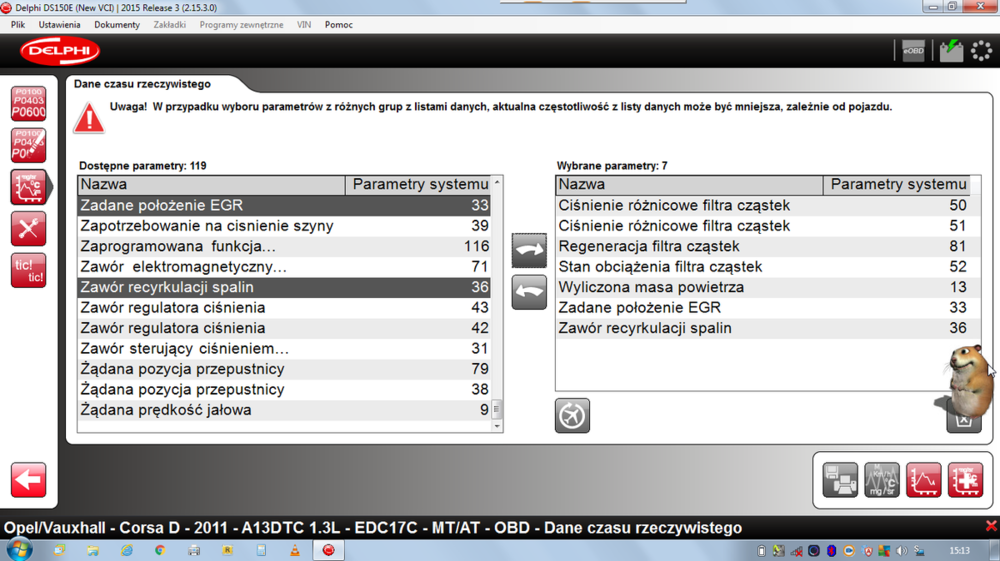

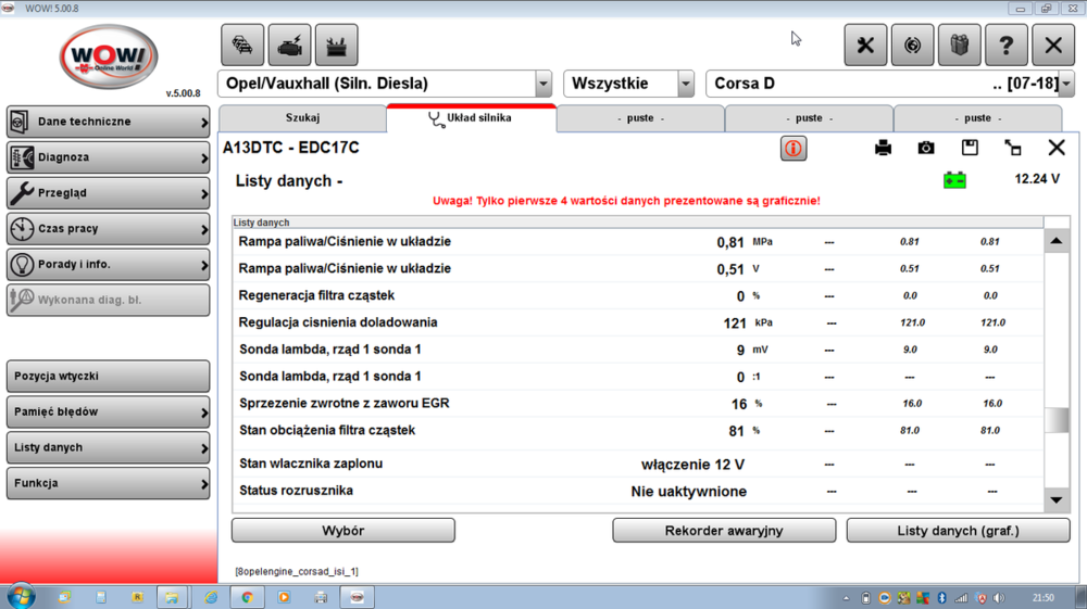

bogoes Opublikowano 18 Maja 2020 Udostępnij Opublikowano 18 Maja 2020 (edytowane) Specjalnie dla Ciebie uruchomiłem Delphi (po raz 2 lub 3 w życiu) i w mojej corsie D są dane DPFu (screeny).... może jednak nie masz DPFu, wtedy trzeba szukać innych przyczyn. Z drugiej strony nie wierz też tak do końca w to co pokazuje wyświetlacz, wg mojego wyświetlacza moje śr. spalanie to 5,2l/100km, w rzeczywistości faktyczne zużycie to 6,2 (liczone wg tankowań -zawsze do pełna). Twoje wskazanie 8-10l/h też wydaje mi się stanowczo za wielkie jak na wypalanie DPFu, ja przy moim silniku A1.3DTC mam na ciepłym 0,3l/h, z klimą 0,5-0,6l/h, a przy wypalaniu 1,4-1,7l/h.... no ale w Mery pewnie te wskaźniki są proporcjonalnie wyższe. A w którym Chometowie mieszkasz, bo google wskazały mi kilka w Polsce, bo jak w Kujawsko-Pomorskim, to możemy się kiedyś zgadać... może coś się wymyśli. A sprawdzałeś, czy nie podniósł Ci się poziom oleju? I jeszcze mała uwaga formalna: jak odnosisz się do posta poprzedniego, to go nie cytuj bezpośrednio pod nim, bo niepotrzebnie powtarzasz te same fotki i zaśmiecasz wątek. EDIT: A czy Twoja Mery ma DPF, to możesz sprawdzić wpisując w dekoder VIN i powinieneś otrzymać pełne wyposażenie, jeżeli opelek ma DPF, to będziesz miał pozycję K13. Przykładowe stronki: opelvindekoder.pl - Darmowy dekoder numeru VIN dla samochodów marki Opel Darmowy dekoder VIN Opel Astra Zafira Vectra Corsa Signum Meriva Omega Insignia - Opel Astra H Fanklub https://opel.7zap.com/pl/car/ No chyba, że ktoś ją tego pozbawił... Edytowane 18 Maja 2020 przez bogoes dodanie tekstu i linku   1 Cytuj Odnośnik do komentarza https://forum.opel24.com/topic/89943-meriva-17-cdti-problem-ze-samoczynnym-wzrostem-spalania/page/2/#findComment-722447 Udostępnij na innych stronach Więcej opcji udostępniania...
Gość marcwav Opublikowano 18 Maja 2020 Udostępnij Opublikowano 18 Maja 2020 (edytowane) Według VIN mam filtr dpf. Dziś wracając z pracy ponownie wzrosło spalanie ale zrobiłem tak że na 4 biegu utrzymywałem obroty 2500 i tak po ok. 7 km spalanie wróciło do normy. Sprawdzę jeszcze raz w Delphi czy nie mam tej pozycji. Interfejs Kupilem tydzień temu więc jeszcze uczę się obsługi. A miejscowość dokładnie w kujawsko pomorskie powiat nakielski Edytowane 18 Maja 2020 przez marcwav Dodane zdjecia   Cytuj Odnośnik do komentarza https://forum.opel24.com/topic/89943-meriva-17-cdti-problem-ze-samoczynnym-wzrostem-spalania/page/2/#findComment-722452 Udostępnij na innych stronach Więcej opcji udostępniania...

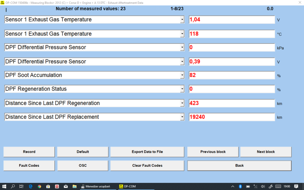

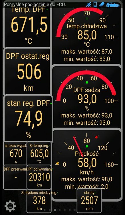

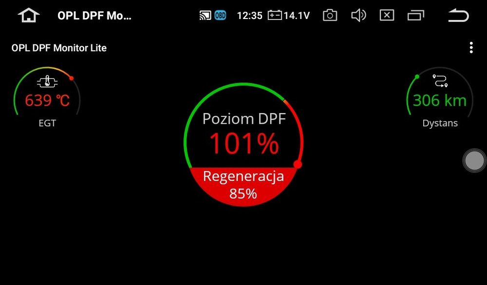

bogoes Opublikowano 18 Maja 2020 Udostępnij Opublikowano 18 Maja 2020 (edytowane) No widzisz, to jak będziesz miał kiedyś ochotę, to mogę Ci podpiąć opcoma, tam masz cały DPF w jednej zakładce... oprócz "profesjonalnych" interfejsów na co dzień warto też korzystać z interfejsu typu ELM327 i apek na telefon lub na stację multimedialną (OPL DPF Monitor, OPL DTC Reader, Torque PRO). Dołożysz jeszcze diodę świecącą pod ogrzewanie lusterek lub tylnej szyby i DPF już Cię niczym nie zaskoczy. Na koniec kilka screenów dotyczących DPFu z apek i opcoma.... No i kończę swoje rozpisywanie, by już nie ciągnąć rozwiązanego problemu, a o DPFie są odpowiednie wątki... tylko pamiętaj o sprawdzeniu oleju i najlepiej jego wymianie, bo jak często przerywałeś wypalanie, to troszkę ropy spływało za każdym razem do oleju i ten olej może już mieć fatalne parametry, także szkoda gdybyś poważnie uszkodził silnik z powodu oleju. EDIT: Dopiero teraz zobaczyłem Twoje zdjęcia... i faktycznie nic z DPFu nie widać, może w samochodach z 2007r. DPF nie był jeszcze standardem, możesz spróbować dać późniejszy rocznik (np.2010). I tu jest przewaga WoW Snoopera, bo nie ma konieczności wpisywania roku, jak wpiszę 2012 (rzeczywisty rocznik), to łączy mi się tylko z silnikiem, a bez roku łączy się ze wszystkimi modułami, a wg programu te wszystkie sterowniki są do modelów 2007-2010, zresztą i w Delhpi też oszukuję wpisując w swojej corsie 2010 zamiast 2012... I polecam jakiś programik do screenów (lepsza jakość i z reguły dużo mniejsza wielkość pliku), ja używam sreenhunter7free, ale każdy wybiera co lubi. Edytowane 18 Maja 2020 przez bogoes dodanie tekstu   Cytuj Odnośnik do komentarza https://forum.opel24.com/topic/89943-meriva-17-cdti-problem-ze-samoczynnym-wzrostem-spalania/page/2/#findComment-722456 Udostępnij na innych stronach Więcej opcji udostępniania...

Gość marcwav Opublikowano 19 Maja 2020 Udostępnij Opublikowano 19 Maja 2020 Sprawdziłem dziś i w Delphi i w wow w żadnym z roczników nie ma opcji dpfa. Jest to dla mnie ciekawe zagadnienie i pytanie czy tak powinno być.??? W każdym roczniku jest 66 pozycji i żadnej z dpfem......   Cytuj Odnośnik do komentarza https://forum.opel24.com/topic/89943-meriva-17-cdti-problem-ze-samoczynnym-wzrostem-spalania/page/2/#findComment-722496 Udostępnij na innych stronach Więcej opcji udostępniania...
bogoes Opublikowano 19 Maja 2020 Udostępnij Opublikowano 19 Maja 2020 Dziwne, bo u mnie jest wszędzie info o DPFie, a jak nie rocznik, to... może głupie pytanie, ale czy na pewno wbijasz prawidłowy silnik. W razie co mogę Ci sprawdzić opcomem, tam jest opcja automatycznego wykrycia silnika, choć prawdę mówiąc troszkę już zgłupiałem.   Cytuj Odnośnik do komentarza https://forum.opel24.com/topic/89943-meriva-17-cdti-problem-ze-samoczynnym-wzrostem-spalania/page/2/#findComment-722503 Udostępnij na innych stronach Więcej opcji udostępniania...
Gość marcwav Opublikowano 19 Maja 2020 Udostępnij Opublikowano 19 Maja 2020 Ja już na wszystkie mozliwe silniki się łączyłem. I na z17dt i z17dtr i z17dth.. I nic. A np. W testach mam tylko jedną opcje na reset pompy paliwa i też nie ma innych możliwości. Nie ma nuki małej dawki scv nic. Coś mi się wydaje że jest jakiś inny ECU woierdzielony do tego auta albo ktoś przeprogramował kompa. Cytuj Odnośnik do komentarza https://forum.opel24.com/topic/89943-meriva-17-cdti-problem-ze-samoczynnym-wzrostem-spalania/page/2/#findComment-722504 Udostępnij na innych stronach Więcej opcji udostępniania...
