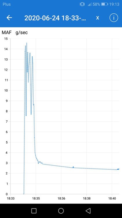

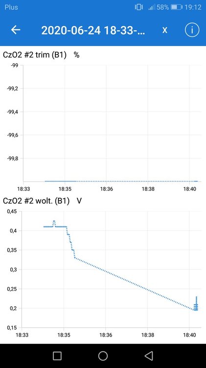

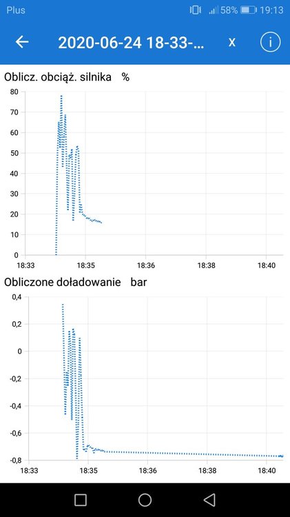

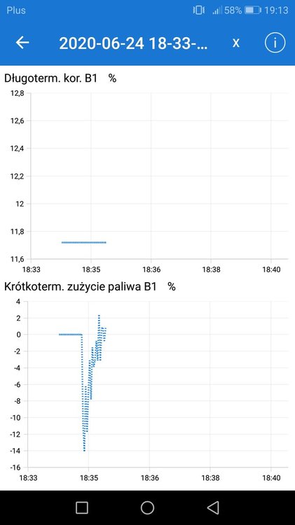

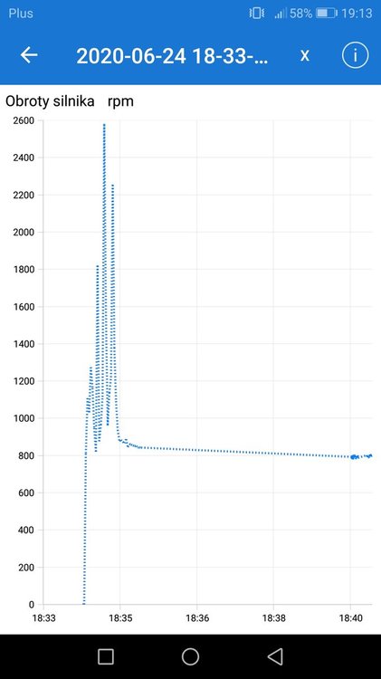

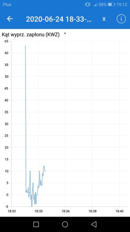

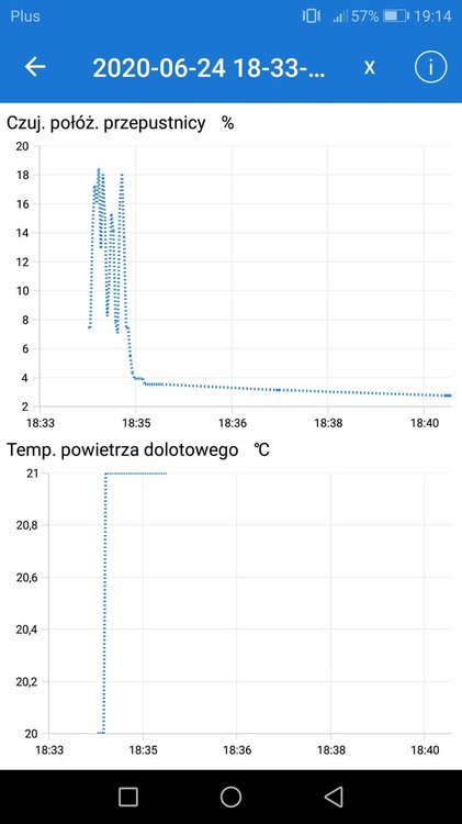

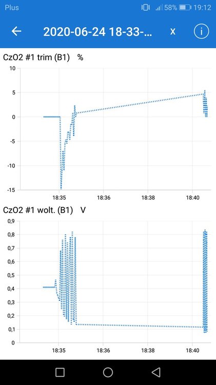

Gość urtas123 Opublikowano 24 Czerwca 2020 Udostępnij Opublikowano 24 Czerwca 2020 Witam ponownie. Podłączyłem astrę pod kompa sprawdziłem pracę silnika podczas odpalenia właśnie gdy tak falowały obroty sprawdziłem też czy ma jakieś nie wczytane błędy to okazało się że nie ma nic. Nie znam się za bardzo na odczytaniu tych wykresów czy jest dobrze czy nie dlatego proszę o pomoc.   Cytuj Odnośnik do komentarza https://forum.opel24.com/topic/90208-astra-h-18-z18xe-odpalanie/#findComment-723609 Udostępnij na innych stronach Więcej opcji udostępniania...
