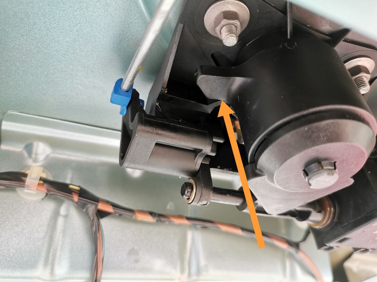

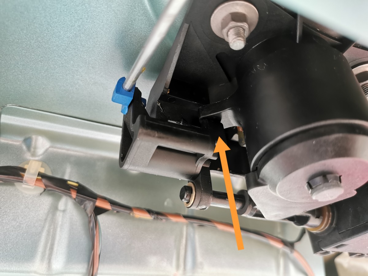

Gość rafal735r Opublikowano 24 Lipca 2020 Udostępnij Opublikowano 24 Lipca 2020 (edytowane) Witam na forum. Kilka dni temu kupiłem żonie Merive A. Dziś nastąpił problem z bagażnikiem. Mogę go otworzyć z kluczyka, ale z centralnego już nie. Zdjąłem tapicerkę klapy, okazało się że siłownik działa również poprawnie. Zauważyłem że przekręcając zamek kluczem taki rygiel wchodzi na swoje miejsce i wtedy wciskając guzik popycha on cięgno zwalniające rygiel zamka. Natomiast otwierając auto z centralnego, mimo że siłownik pracuje, nie popycha tego rygla i nie można otworzyć klapy guzkiem. Nie wiem jak to dokładnie napisać. Załączam zdjęcia. Na pierwszym zamek jest otwarty kluczem (rygiel popychający zaznaczony na foto jest w odpowiednim miejscu) i w tedy guzkiem normalnie otwieram klapę. Na zdjęciu nr 2 otworzyłem auto z pilota, jak widać siłownik niby otworzył klapę, ale rygielek nie jest na swoim miejscu i wciskając guzik nie popycha tego cięgna od zamka i nie można otworzyć drzwi. Może ktoś miał podobny problem? Bo ja zgłupiałem po prostu. Edytowane 24 Lipca 2020 przez rafal735r   Cytuj Odnośnik do komentarza https://forum.opel24.com/topic/90472-nie-mo%C5%BCna-otworzy%C4%87-baga%C5%BCnika/ Udostępnij na innych stronach Więcej opcji udostępniania...

Gość rafal735r Opublikowano 24 Lipca 2020 Udostępnij Opublikowano 24 Lipca 2020 Wiem. Mialem tak kiedyś w BMW, ale jak przewód przetarty to po prostu siłownik nie pracuje. A tu wszystko pracuje jak należy. Siłownik chodzi. Zdjęcie drugie akurat ukazuje otwarty zamek z pilota. W przypadku zamkniętego jest normalnie przesunięty w prawo. Chodzi jak trzeba - lewo / prawo.   Cytuj Odnośnik do komentarza https://forum.opel24.com/topic/90472-nie-mo%C5%BCna-otworzy%C4%87-baga%C5%BCnika/#findComment-724597 Udostępnij na innych stronach Więcej opcji udostępniania...

Gość rafal735r Opublikowano 25 Lipca 2020 Udostępnij Opublikowano 25 Lipca 2020 9 godzin temu, irek711 napisał: A nie jest tak że jak przekręcisz kluczykiem w skrajne położenie to zamek jest zamknięty na stałe? Na środku centralny otwiera i zamyka a w drugą otwierasz przy zamkniętych drzwiach? O 23ciej nie polecę sprawdzać :-) Coś w tym jest. Sprawa rozwiązana, ale nie do końca. Okazało się że jak otwierałem dwa dni temu bagażnik kluczem jakby za daleko go przekręciłem i ten cały plastikowy bembenek za daleko się obrócił. Naprawilem to tak że włożyłem klucz do zamka i obracałem jednocześnie przytrzymując ten plastikowy bembenek i jakby wskoczył na swoje miejsce. Teraz jak otwieram i zamykam z pilota centralny już ten rygielek zaznaczony strzałka pracuje jak należy i wszystko działa poprawnie. Natomiast jak znów otworzyłem klapę kluczykiem znowu ten caly bembenek z tym ryglem obrócił się jakby za daleko i znów nie pracował, nie przesuwał się wraz z silownikiem. Albo coś jest w nim polamane ze obraca się za daleko razem z kluczem i "wypada" poza obszar swojej pracy albo nie wiem...? W każdym razie nie będę otwierał klapy kluczem żeby znów nie popsuć.   Cytuj Odnośnik do komentarza https://forum.opel24.com/topic/90472-nie-mo%C5%BCna-otworzy%C4%87-baga%C5%BCnika/#findComment-724611 Udostępnij na innych stronach Więcej opcji udostępniania...
