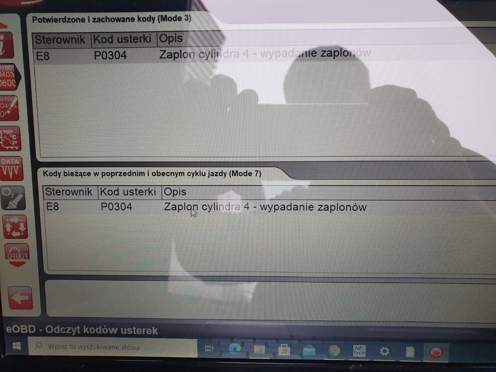

Gość BlackDIIVIL Opublikowano 16 Września 2020 Udostępnij Opublikowano 16 Września 2020 Siema. jestem świerzakiem w autach (tyle co oczytam się na forach i w internecie. Wiec mam problem cały czas z kontrolką „Check Engine”. Na komputerze wyskoczył błąd p0304 Zapłon cylindra 4 - wypadanie zaplonów. Wymieniłem wiec cewkę zapłonowa (ignition coil pack) i następnie świece ale problem pojawia się znowu. Auto trochę trzęsie, ciężko się zbiera. Mechanik powiedział żeby wymienić listwę i skasował błąd, jutro znowu się wybieram do niego ale może wy podrzucicie jakiś pomysł. Vauxhall astra j 2011rocznik Dzięki!   Cytuj Odnośnik do komentarza https://forum.opel24.com/topic/90963-check-engine-mimo-wymiany-%C5%9Bwiec-i-listwy/ Udostępnij na innych stronach Więcej opcji udostępniania...
rafalgrzegorz Opublikowano 16 Września 2020 Udostępnij Opublikowano 16 Września 2020 Wypadanie zapłonu to nie tylko świece i cewka - może być jeszcze wtryskiwacz, uszkodzone zawory itp. Ja bym najpierw zmierzył kompresje.   Cytuj Odnośnik do komentarza https://forum.opel24.com/topic/90963-check-engine-mimo-wymiany-%C5%9Bwiec-i-listwy/#findComment-726191 Udostępnij na innych stronach Więcej opcji udostępniania...
Gość BlackDIIVIL Opublikowano 17 Września 2020 Udostępnij Opublikowano 17 Września 2020 Witam ponownie. Byłem u mechanika, mierzył kompresje. Problem leży między 3 a 4 cylindrem. Powiedział ze to uszczelka na głowicy.   Cytuj Odnośnik do komentarza https://forum.opel24.com/topic/90963-check-engine-mimo-wymiany-%C5%9Bwiec-i-listwy/#findComment-726209 Udostępnij na innych stronach Więcej opcji udostępniania...
