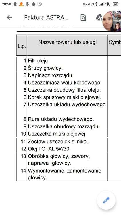

Dzień dobry, walczę od dłuższego czasu z falowaniem obrotów/ wypadaniem zapłonu na cylindrze. Auto jest z LPG natomiast chodzi tak samo na benzynie. Pyrka z wydechu na wolnych obrotach. Na początku przerywał zapłon oraz wypadał zapłon głównie na 4 cylindrze na obrotach jałowych, natomiast ostatnio robiłem remont silnika z powodu pękniętego mocowania wałka i zaczęło przerywać na 2 cylindrze na obrotach jałowych i podczas jazdy na lekko wciśniętym gazie(do tej pory nie miałem błędu z wypadaniem zapłonu). Do tej pory świece Bosh irydowe zamieniane miejscami, podmieniona cewka na używana z demontażu, czyszczona przepustnica, sprawdzana kompresja, remont silnika z wymianą zaworów. Błędy jakie wychodzą to P1616 P1614 P0304 P0300 i raz widziałem u2105 po remoncie.  Jakby potrzeba jakiś informacji proszę o wiadomość postaram się szybko uzupełnić.

Kompresja przed remontem jak i po jest wszędzie taka sama na wszystkich cylindrach nie pamiętam już dokładnie jaka ale chyba k 13-14. Co było na remoncie załączam w screenshot. LPG wyłączane przyciskiem. Po remoncie byłem na regulacji.
