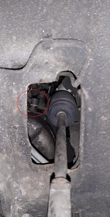

Gość DaNt Opublikowano 26 Grudnia 2020 Udostępnij Opublikowano 26 Grudnia 2020 Witam, Z internetu zakupiłem zestaw naprawczy wybieraka skrzyni biegów i nie bardzo wiem jak do tam zaimplementować. W teorii ten plastikowy kapturek z pierścieniem segera powinien zostać na metalowym pierścieniu od strony skrzyni a od strony drążka jest kulka która powinna wejść do środka, jednak w praktyce wygląda to jak na zdjęciu, nie dość, że nie mam miejsca by założyć segera to kulka w całości nie potrafi się schować do środka, do plastkikowego kapturka z zestawu naprawczego. Czy mógłbym prosić o jakiś patent na montaż tego ustrojstwa ? Do postu dołączam zdjęcie od strony lewego koła przedniego oraz link do zestawu: https://allegro.pl/oferta/opel-corsa-b-zestaw-naprawczy-wybieraka-skrzyni-8994378803?utm_feed=aa34192d-eee2-4419-9a9a-de66b9dfae24&utm_source=google&utm_medium=cpc&utm_campaign=_mtrzcj_czesci_pla_czesci-samochodowe&ev_adgr=Części+samochodowe+-+Układ+napędowy&gclid=CjwKCAiA25v_BRBNEiwAZb4-ZUlqwZtvVbdOatglCeqobX8N5LdMm9gdh7jrmZy07S2BzniCBp5WeBoCXoAQAvD_BwE   Cytuj Odnośnik do komentarza https://forum.opel24.com/topic/91550-opel-corsa-b-10-wybierak-skrzyni-bieg%C3%B3w/ Udostępnij na innych stronach Więcej opcji udostępniania...
ja37 Opublikowano 26 Grudnia 2020 Udostępnij Opublikowano 26 Grudnia 2020 Zdejmujesz z kulki. Zdejmujesz pierścień. I koszyczek wychodzi w stronę otworu na kulkę. Żadna filozofia.   Cytuj Odnośnik do komentarza https://forum.opel24.com/topic/91550-opel-corsa-b-10-wybierak-skrzyni-bieg%C3%B3w/#findComment-729270 Udostępnij na innych stronach Więcej opcji udostępniania...
adam1954 Opublikowano 26 Grudnia 2020 Udostępnij Opublikowano 26 Grudnia 2020 Grześ ja zrozumiałem że kolega ma problemy z włożeniem na kulkę.   Cytuj Odnośnik do komentarza https://forum.opel24.com/topic/91550-opel-corsa-b-10-wybierak-skrzyni-bieg%C3%B3w/#findComment-729271 Udostępnij na innych stronach Więcej opcji udostępniania...
Gość DaNt Opublikowano 26 Grudnia 2020 Udostępnij Opublikowano 26 Grudnia 2020 Dokładbie taki mam problem, że nie mogę do końca włożyć tej kulki. Zastanawiam sie czy przed montażem nie wrzucić koszyczka na chwilę do wrzątku, może wtedy stanie się bardziej elastyczny. Przeszukalem mnóstwo stron I nigdzie nic nie znalazłem na ten temat   Cytuj Odnośnik do komentarza https://forum.opel24.com/topic/91550-opel-corsa-b-10-wybierak-skrzyni-bieg%C3%B3w/#findComment-729272 Udostępnij na innych stronach Więcej opcji udostępniania...
adam1954 Opublikowano 26 Grudnia 2020 Udostępnij Opublikowano 26 Grudnia 2020 Wydaje mi się że trzeba wtłoczyć. Kulka ma w miarę sztywno siedzieć w koszyku.   Cytuj Odnośnik do komentarza https://forum.opel24.com/topic/91550-opel-corsa-b-10-wybierak-skrzyni-bieg%C3%B3w/#findComment-729273 Udostępnij na innych stronach Więcej opcji udostępniania...
Gość DaNt Opublikowano 26 Grudnia 2020 Udostępnij Opublikowano 26 Grudnia 2020 Czyli bez zdejmowania całego mechanizmu się nie obejdzie   Cytuj Odnośnik do komentarza https://forum.opel24.com/topic/91550-opel-corsa-b-10-wybierak-skrzyni-bieg%C3%B3w/#findComment-729274 Udostępnij na innych stronach Więcej opcji udostępniania...
adam1954 Opublikowano 26 Grudnia 2020 Udostępnij Opublikowano 26 Grudnia 2020 Nie składałem tego jeszcze , ale Grześ tak . Poczekaj na niego.   Cytuj Odnośnik do komentarza https://forum.opel24.com/topic/91550-opel-corsa-b-10-wybierak-skrzyni-bieg%C3%B3w/#findComment-729275 Udostępnij na innych stronach Więcej opcji udostępniania...
Gość DaNt Opublikowano 26 Grudnia 2020 Udostępnij Opublikowano 26 Grudnia 2020 @ja37 można prosić o radę?   Cytuj Odnośnik do komentarza https://forum.opel24.com/topic/91550-opel-corsa-b-10-wybierak-skrzyni-bieg%C3%B3w/#findComment-729276 Udostępnij na innych stronach Więcej opcji udostępniania...
rafalgrzegorz Opublikowano 26 Grudnia 2020 Udostępnij Opublikowano 26 Grudnia 2020 11 minut temu, DaNt napisał: @ja37 można prosić o radę? Nie bądź taki w gorącej wodzie kąpany. Na pewno odpowie jak tylko będzie na forum - wybacz ale my też mamy jakieś inne życie oprócz forum.   Cytuj Odnośnik do komentarza https://forum.opel24.com/topic/91550-opel-corsa-b-10-wybierak-skrzyni-bieg%C3%B3w/#findComment-729277 Udostępnij na innych stronach Więcej opcji udostępniania...
Gość anch Opublikowano 26 Grudnia 2020 Udostępnij Opublikowano 26 Grudnia 2020 Godzinę temu, DaNt napisał: @ja37 można prosić o radę? cześć jasne że można musisz wyjąć wybierak a następnie wymienić części: tuleje, podkładki drążka (przeważnie takie żółte), zabezpieczenie drążka i koszyk dopiero wtedy naprawa ma sens, aby włożyć jabłko ( kulkę) w koszyk posmaruj smarem białym. jeśli jabłko nie chce wyjść uderz lekko młotkiem gumowym ale z wyczuciem aby nie zniszczyć dolnego drążka bo jest z aluminium mam nadzieje ze pomogłem, jeśli nie to pisz postaramy się coś zdziałać Cytuj Odnośnik do komentarza https://forum.opel24.com/topic/91550-opel-corsa-b-10-wybierak-skrzyni-bieg%C3%B3w/#findComment-729280 Udostępnij na innych stronach Więcej opcji udostępniania...
