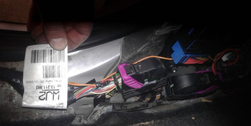

Gość Dawid123 Opublikowano 12 Stycznia 2021 Udostępnij Opublikowano 12 Stycznia 2021 Wyłącznik w drzwiach wydaje się być ok jak go wcisnę brzeczek cichnie i lampki przygasają. Natomiast udało mi się ustalić, że ów przewód koloru popielato-żółtego o którym pisałem na początku-załączający przekaźnik to pin nr 21 w złączu X14 i znajduję się w wiązce jak w załączniku. Po krótkiej chwili nawet dało się wyczuć ze zrobił się ciepły. Wczoraj zostawiłem samochód z wypiętym przekaźnikiem, dzisiaj rano nie zapalił. Nie rozumiem tego kompletnie, proszę o jakieś wskazówki.   Cytuj Odnośnik do komentarza https://forum.opel24.com/topic/91625-opel-meriva-13cdti-2007r-przka%C5%BAniki-po-fotelem-kierowcy/page/2/#findComment-729990 Udostępnij na innych stronach Więcej opcji udostępniania...
adam1954 Opublikowano 12 Stycznia 2021 Udostępnij Opublikowano 12 Stycznia 2021 Sprawdź pin 52 w module nadwozia . On idzie do pinu właśnie 21 we wtyczce X14. Ale kolor według schematu to brązowo-żółty   Cytuj Odnośnik do komentarza https://forum.opel24.com/topic/91625-opel-meriva-13cdti-2007r-przka%C5%BAniki-po-fotelem-kierowcy/page/2/#findComment-729991 Udostępnij na innych stronach Więcej opcji udostępniania...
Gość Dawid123 Opublikowano 12 Stycznia 2021 Udostępnij Opublikowano 12 Stycznia 2021 Tak jest mój błąd. Przewód jest koloru brązowo-żółty, czyli zgodnie ze schematem.   Cytuj Odnośnik do komentarza https://forum.opel24.com/topic/91625-opel-meriva-13cdti-2007r-przka%C5%BAniki-po-fotelem-kierowcy/page/2/#findComment-729992 Udostępnij na innych stronach Więcej opcji udostępniania...
