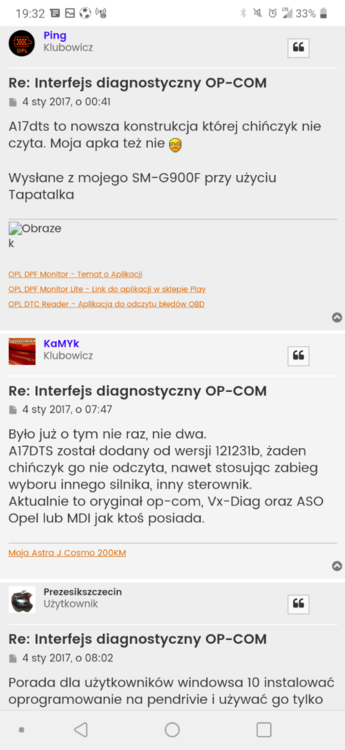

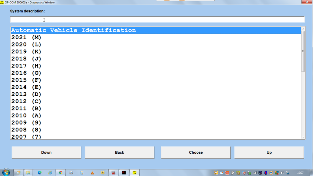

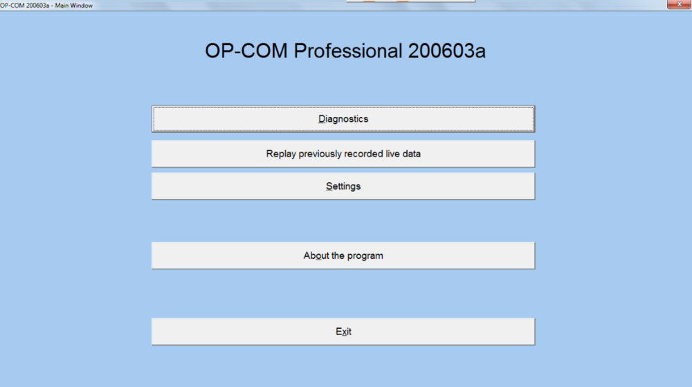

bogoes Opublikowano 27 Lutego 2021 Udostępnij Opublikowano 27 Lutego 2021 Marcinie, pojawiły się nowe wersje softu opcoma działające na chińskich klonach, m.in. 161001advenced i 200603Pro... może tam będzie Twój silnik obsługiwany. Nie mam obecnie chińskiego klona, ale z pewnych źródeł wiem, że działają...   Cytuj Odnośnik do komentarza https://forum.opel24.com/topic/91894-interfejs-diagnostyczny-corsa-c-17-dti-izusu/page/2/#findComment-732714 Udostępnij na innych stronach Więcej opcji udostępniania...
Marcin 83 Opublikowano 27 Lutego 2021 Udostępnij Opublikowano 27 Lutego 2021 Trzeba bedzie brata do roboty zagnac zeby mi to ogarnął. maxi ecu juz odesłałem , łaczył sie, robil adaptacje i testy ale jeszcze sporo pracy przed tą firmą zeby nowsze sterowniki dobrze ogarniał czekałem na opel scannera vxdiag klon tez sie nie łączy   Cytuj Odnośnik do komentarza https://forum.opel24.com/topic/91894-interfejs-diagnostyczny-corsa-c-17-dti-izusu/page/2/#findComment-732715 Udostępnij na innych stronach Więcej opcji udostępniania...
