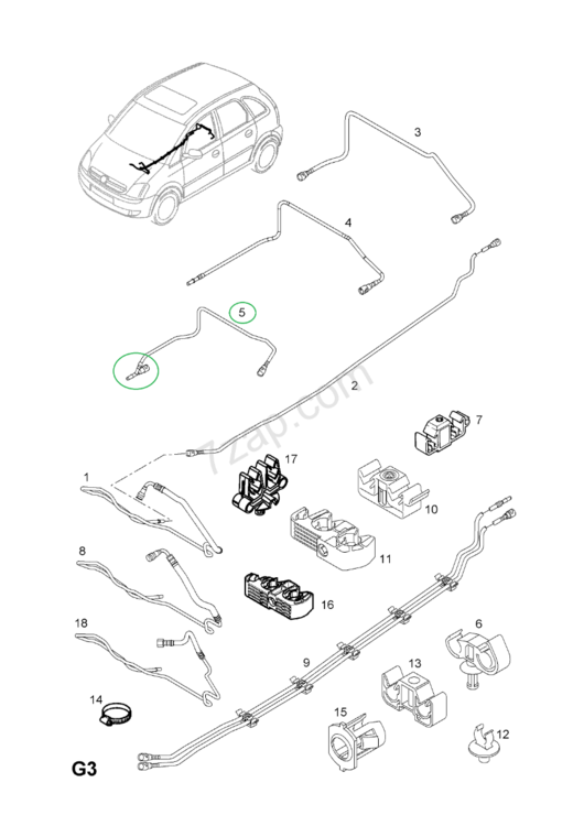

Gość mikiklu Opublikowano 29 Kwietnia 2021 Udostępnij Opublikowano 29 Kwietnia 2021 Witam kolegów mam problem przy wymianie filtra paliwa w moim oplu merivie 1.6 2005 101km, złamał mi się trójnik przy filtrze paliwa i nigdzie go nie mogę kupić czy można to jakoś obejść, np. przerobić na normalny plastikowy trójnik z wężem gumowym, bo nie wiem jak połączyć oryginalny przewód przelewowy ( niebieski twardy) z gumowym Jak macie jakieś doświadczenia i propozycje proszę o pomoc   Odnośnik do komentarza Udostępnij na innych stronach Więcej opcji udostępniania...

Gość mikiklu Opublikowano 29 Kwietnia 2021 Udostępnij Opublikowano 29 Kwietnia 2021 Nie mogę dać fotki bo jest za duży ja mam trójnik za filtrem w stronę silnika tak samo ma corsa a jeden przewód z trójnika wraca do zbiornika paliwa podobno jest to przelew   Odnośnik do komentarza Udostępnij na innych stronach Więcej opcji udostępniania...
rafalgrzegorz Opublikowano 29 Kwietnia 2021 Udostępnij Opublikowano 29 Kwietnia 2021 Morze wystarczy poszukać po nr katalogowym. 58 20 220 13114742 PRZEWÓD,ZESP.,POWRÓT PALIWA,TYLNY(-A,-E) Nr 5 na stronce katalogu https://opel.7zap.com/pl/car/x03/g/0/4-3/#5 Nie możesz połączyć po to jest jedna część - przewód i trójnik - w zielonym kółku na fotce niżej.   Odnośnik do komentarza Udostępnij na innych stronach Więcej opcji udostępniania...
Gość mikiklu Opublikowano 29 Kwietnia 2021 Udostępnij Opublikowano 29 Kwietnia 2021 Dzięki bardzo za pomoc sprawdzę jak coś znajdę dam znac   Odnośnik do komentarza Udostępnij na innych stronach Więcej opcji udostępniania...
