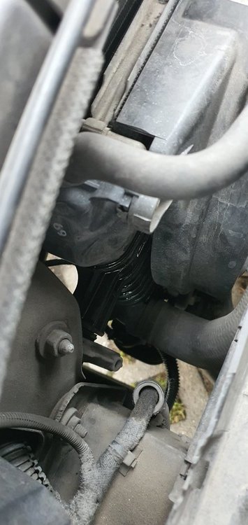

Witam. Zaglądając pod maske zauważyłem ubytek płynu (poważny bo cały zbiornik pusty). Dolalalem i po 100km znowu brakuje 1cm.   Zauważyłem że po prawej stronie chłodnicy jest cały mokry ślad jak na zdj. Co To może być? Jak to wymienic/naprawić?
Pacjent astra h 1.6 Z16XER

Wiem że słabe zdj ale właśnie się zastanawiałem czy to właśnie nie jest chłodnica do wymiany. Tak jakby od góry ciekło tego elementu i chyba dopiero po dłuższej jeździe. A nie chce wlewać jakiś specyfików do uszczelniania:

Według mnie to chłodnica, koszt nowej w dobrym zamienniku to nie jakaś tragedia więc myślę że nie ma sensu stosować jakiś uszczelniaczy które mogą zakleić to co nie trzeba - czyli nagrzewnice, cienkie przewody do odpowietrzenia czy podgrzew przepustnicy.
Na co trzeba uważać - na fotce widzę że masz klimę więc tutaj bym się delikatnie obchodził by sobie nie dokładać kosztów.

Chłodnice wymieniłem i jest już wszystko okay z tym. Tyle że miałem problem auto odpalić i sprawdzając błędy wyszlo wypadanie zapłonu na 3 cylindrze.  Chcę wymieniłem  świece i cewka. Czy cewka delphi 12-b1a I świece ngk 5165 będą dobre ?
