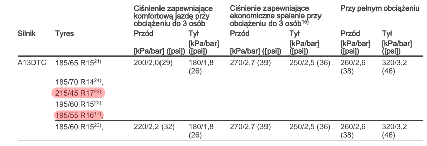

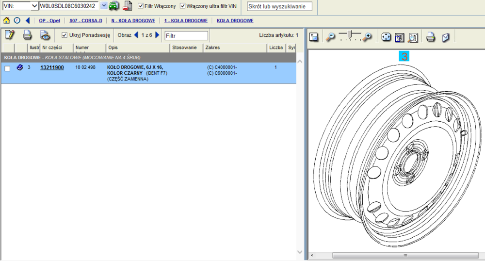

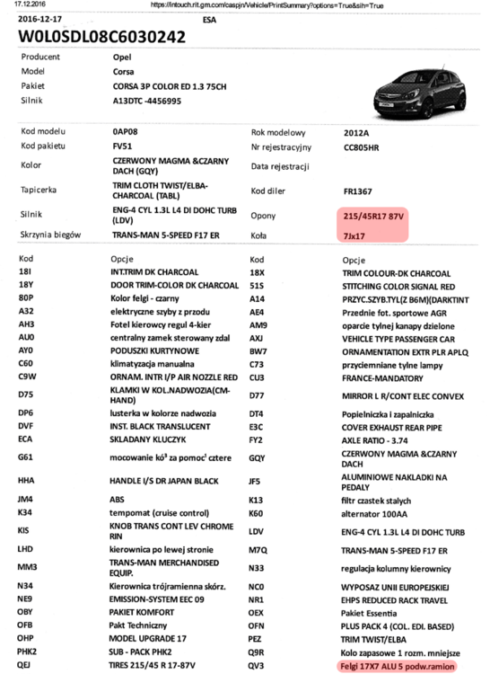

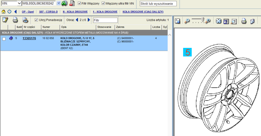

bogoes Opublikowano 7 Stycznia 2022 Udostępnij Opublikowano 7 Stycznia 2022 @ArKos Rozumiem Cię, bo wg mnie też tak nie powinno być (obcieranie), ale w mojej corsie są felgi fabryczne 17" od nowości te same... natomiast stalówki dokupiłem nowe, z ASO (pracownik ASO) zdjęte z nowej corsy, bo nabywca nie chciał stalówek i dopłacił do alusów. Jeśli chodzi o zakupy do samochodu , to wszystko sprawdzam pedantycznie po n-rach GM i zgodności z VINem corsy, jako, że nie jestem znawcą, więc wychodzę z założenia, że kupowany element ma być na 100% do mojej corsy. Poniżej przedstawiam wg VINu mojej corsy dane dotyczące kół z EPC i kawałek instrukcji z corsy 2012, oraz fragment zdekodowanego w dzień zakupu w ASO VINu (kontrola przed kupnem). Także mimo 100% zgodności i tak obcierają... jak kupiłem corsę pod koniec 2016r. to były założone opony niezgodne z instrukcją (225/45/R17) i zaraz w 2017r. kupiłem najpierw prawidłowe letnie, a jesienią felgi stalowe i zimówki. Także mimo ogromnego szacunku i podziwu dla Twojej wiedzy, bo często czytam, co piszesz... sam widzisz, że mimo oryginalnych felg i prawidłowych opon obcierają, trudno, zdarza się.   Cytuj Odnośnik do komentarza https://forum.opel24.com/topic/93886-opony/#findComment-744488 Udostępnij na innych stronach Więcej opcji udostępniania...
