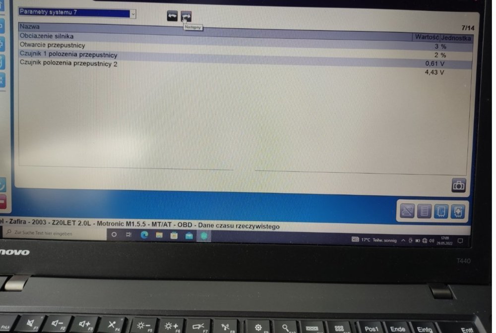

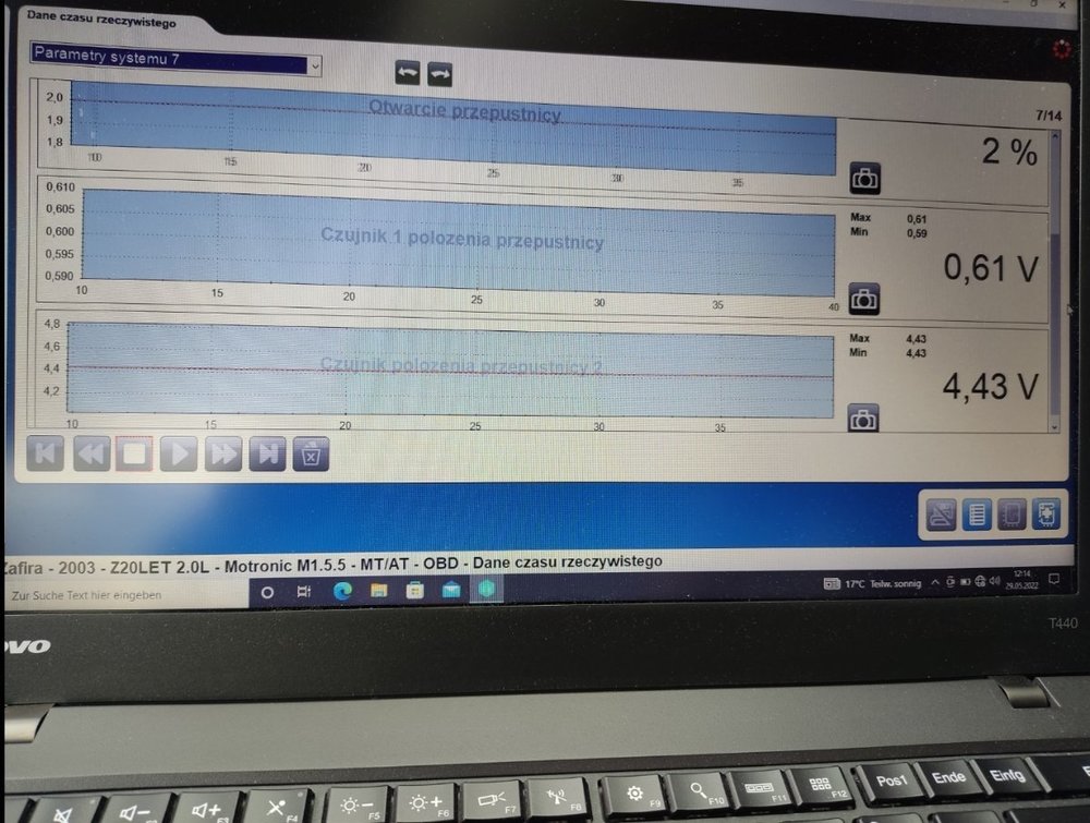

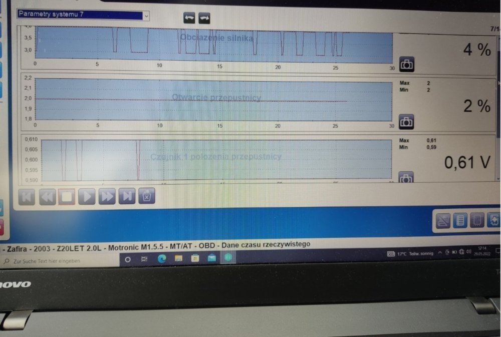

Gość DamosDE Opublikowano 29 Maja 2022 Udostępnij Opublikowano 29 Maja 2022 Witam .. Mialem chwilke czasu na Zafirke i nie domaga caly czas Pierwsza Sonda nie wiem dlaczego podczas testu szaleje jak opetana skacze od 0 do 750 i tak caly czas , zamowilem Orginal BOSCH i dalej to samo nic sie nie zmienia juz sam niewiem co tak psuje wartosci , chce juz zamawiac nowa pompe benzynowa ale cos mi mowi ze to kolejny bez sensu wydatek .. Swiece Nowe BOSCH , Cewka Nowa Bosch , Przeplywka Nowa Bosch uszczelka pod ssacym nowa a on dalej jak by gdzie zasysal lewe powietrze czy cos niewiem skad moze mu tak nie domagac pierwsza sonda druga jest ok wszystko w normie .. Juz niewiem czy brac sie za te ByPasy ale to dalej omijanie jakis usterek ja bardzo chcialbym znalesc winowajce .. zrobie dzis zdjecia z kompa Sondy itd a jutro moge tez wyjac swieczke ale jak dla mnie bedzie sucha az biala ...Zauwazylem jeszcze ze na zimnym autko zachowuje sie duzo lepiej niz na cieplym pozniej jest odczuwalne to nie domaganie czegos jak by chcial a nie mogl , jak juz wczesniej mowilem odczucie przerywania lub wypadajacego zylindra no takie wkurw.... nie wiem nawet jak obrac to w slowa ale moze pare zdjec z odczytow powie Ci cos wiecej .. Cytuj Odnośnik do komentarza https://forum.opel24.com/topic/94506-zafira-opc-z20let-zaslepiona-mala-odma/#findComment-751227 Udostępnij na innych stronach Więcej opcji udostępniania...
