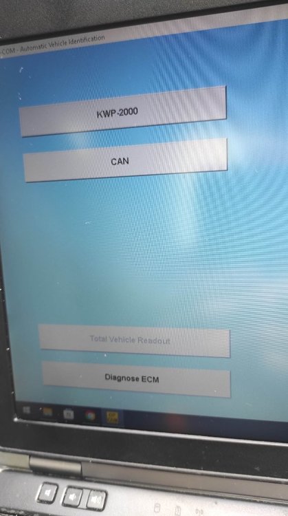

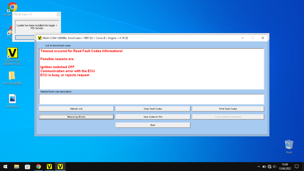

RoKo000 Opublikowano 13 Czerwca 2022 Autor Udostępnij Opublikowano 13 Czerwca 2022 (edytowane) W dniu 20.05.2022 o 18:02, adam1954 napisał: A co mówią parametry pracy silnika na komputerze? Witam próbowałem odczytać błedy, ale chyba nie do końca coś działa albo ja coś żle robię. Mianowicie przy próbie uruchomienia automatycznego znaleźenia auta nie moge kliknąc tego na szaro Przy ręcznym wybraniu auta wszystko jest oprócz Wehicle, a na błędach miałem takie coś a po kilku próbach coś innego Wszystko robiłem na odpalonym aucie jak i na zapłonie. op com i vaux com próbowałem te 2 programy. vaux-com 120309a+131223dGB / OPCOM 201008 Edytowane 13 Czerwca 2022 przez RoKo000   Cytuj Odnośnik do komentarza Udostępnij na innych stronach Więcej opcji udostępniania...
adam1954 Opublikowano 13 Czerwca 2022 Udostępnij Opublikowano 13 Czerwca 2022 W ustawieniach test interfejsu przechodzi?   Cytuj Odnośnik do komentarza Udostępnij na innych stronach Więcej opcji udostępniania...
RoKo000 Opublikowano 13 Czerwca 2022 Autor Udostępnij Opublikowano 13 Czerwca 2022 (edytowane) 6 minut temu, adam1954 napisał: W ustawieniach test interfejsu przechodzi? Jak najbardziej. Edit opcja wehicle jest ale nie na moim modelu auta tylko na nowszych Edytowane 13 Czerwca 2022 przez RoKo000   Cytuj Odnośnik do komentarza Udostępnij na innych stronach Więcej opcji udostępniania...
adam1954 Opublikowano 14 Czerwca 2022 Udostępnij Opublikowano 14 Czerwca 2022 Przejdź na V1.39 albo nawet na 1.33 Ale najpierw poczytaj mój poradnik , jak to robiła Navia i sprawdź jaką masz wersję płytki w Opcomie   Cytuj Odnośnik do komentarza Udostępnij na innych stronach Więcej opcji udostępniania...
RoKo000 Opublikowano 14 Czerwca 2022 Autor Udostępnij Opublikowano 14 Czerwca 2022 (edytowane) Godzinę temu, adam1954 napisał: Przejdź na V1.39 albo nawet na 1.33 Ale najpierw poczytaj mój poradnik , jak to robiła Navia i sprawdź jaką masz wersję płytki w Opcomie Okej, a mógłbyś podesłać linka do tego poradnika? Jeszcze chciałem dodać że w menadżerze urządzeń mam USB SERIAL CONVERTER zamiast oo com Edytowane 14 Czerwca 2022 przez RoKo000   Cytuj Odnośnik do komentarza Udostępnij na innych stronach Więcej opcji udostępniania...
adam1954 Opublikowano 14 Czerwca 2022 Udostępnij Opublikowano 14 Czerwca 2022 https://forum.opel24.com/topic/83023-opcom-podsumowanie-procesu-diagnostyki-tym-interfejsem/ A opisy Navii to już chyba samodzielnie znajdziesz   Cytuj Odnośnik do komentarza Udostępnij na innych stronach Więcej opcji udostępniania...
RoKo000 Opublikowano 14 Czerwca 2022 Autor Udostępnij Opublikowano 14 Czerwca 2022 (edytowane) 6 godzin temu, adam1954 napisał: https://forum.opel24.com/topic/83023-opcom-podsumowanie-procesu-diagnostyki-tym-interfejsem/ A opisy Navii to już chyba samodzielnie znajdziesz Płytę mam oo com 1.59 Edytowane 14 Czerwca 2022 przez RoKo000 Cytuj Odnośnik do komentarza Udostępnij na innych stronach Więcej opcji udostępniania...
