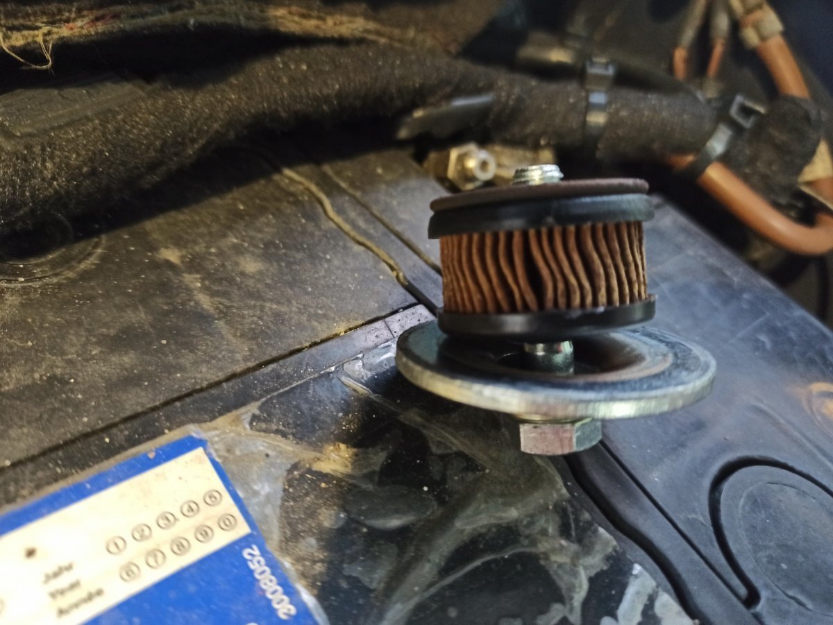

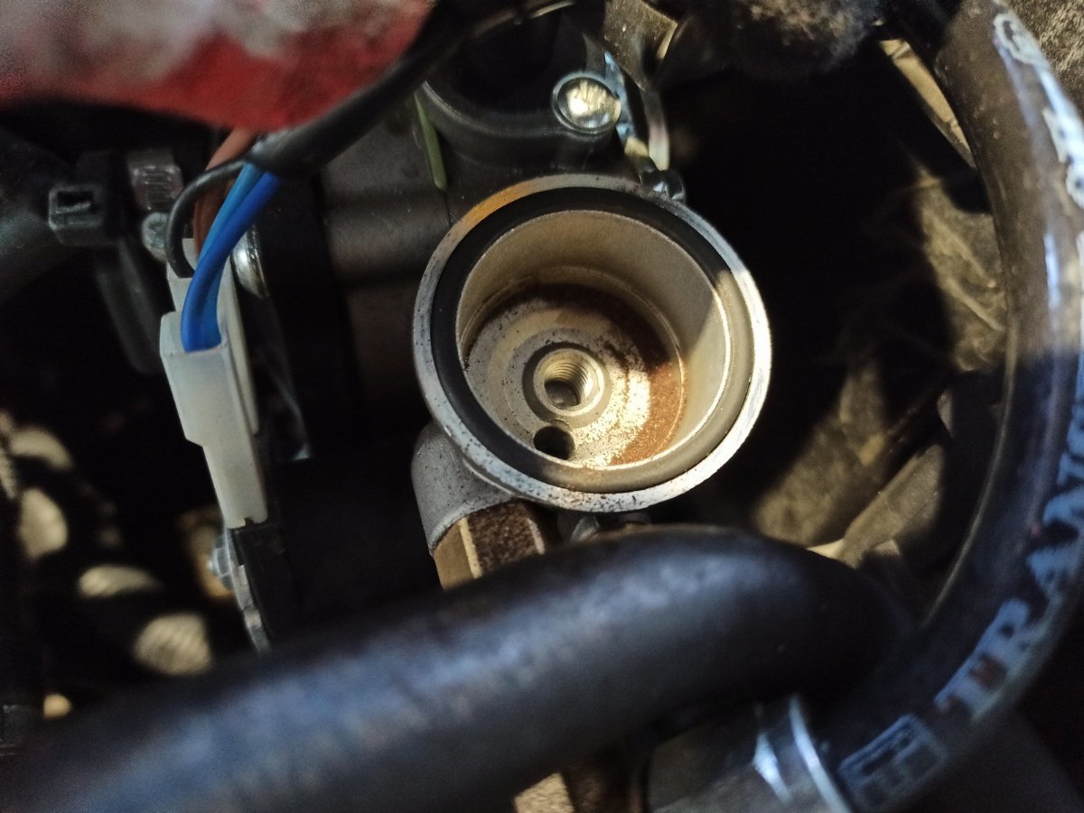

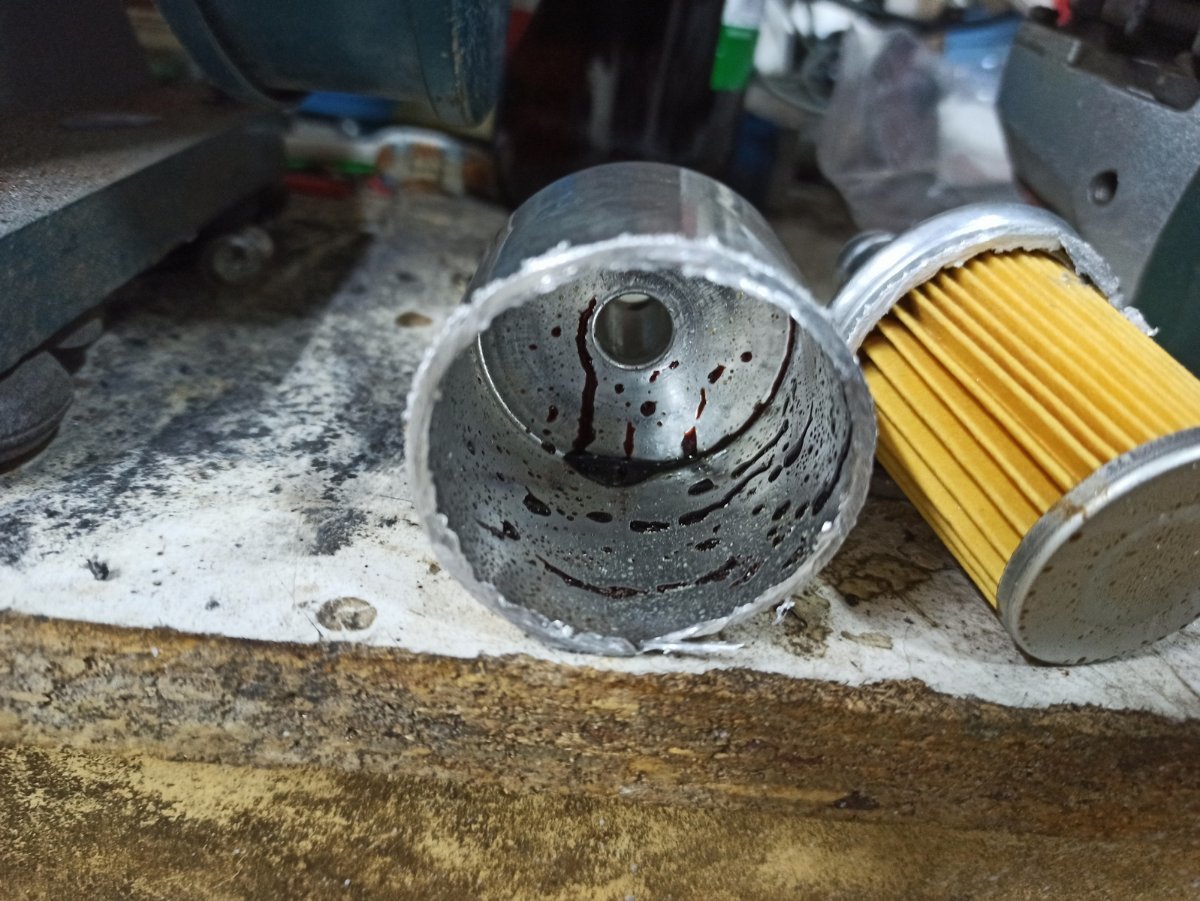

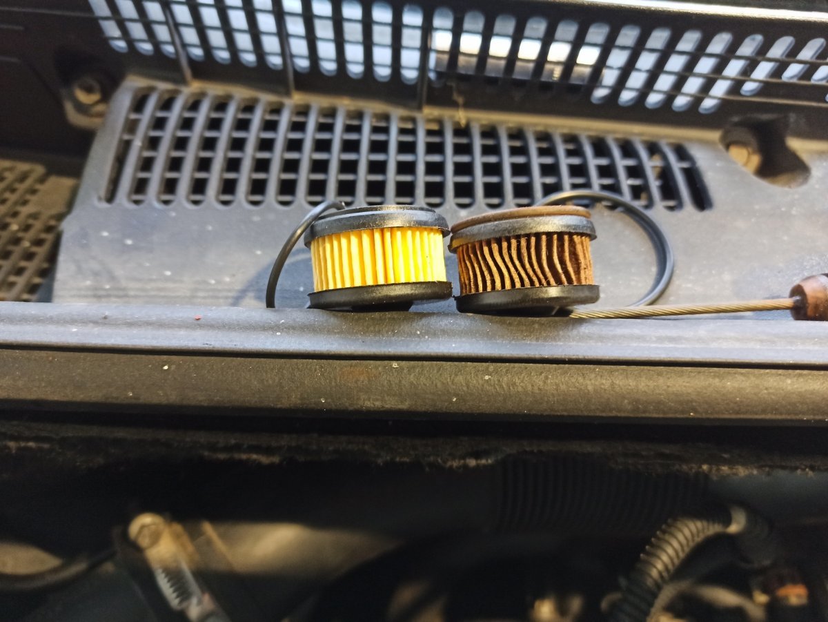

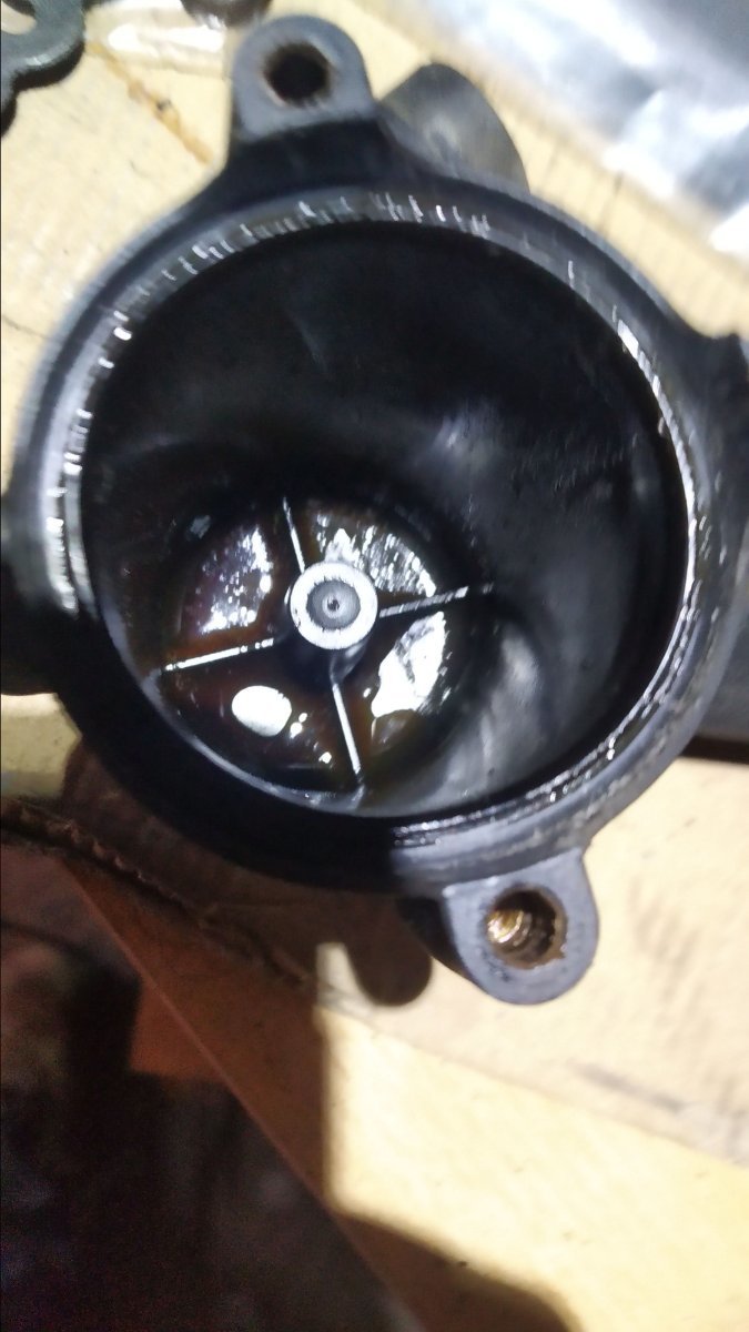

Navia Opublikowano 25 Lutego 2024 Udostępnij Opublikowano 25 Lutego 2024 Wczoraj przy okazji zmiany oleju i filtrów zmieniliśmy tez te od gazu. Matko jedyna czemu to takie zasyfiałe ? Pod filtrem kupa opiłków czy nie wiem co to było. Odkurzaczem wyssane : Porównanie nowego i starego filtra : No i drugi. W miarę czysty . Jakaś maź jak olej tylko była. Auto odpaliło bez problemów. Następna wymiana za jakieś pewnie z pół roku.   Cytuj Odnośnik do komentarza https://forum.opel24.com/topic/39717-meriva-14-a-instalacja-gazowa/page/13/#findComment-803797 Udostępnij na innych stronach Więcej opcji udostępniania...
ArKos Opublikowano 25 Lutego 2024 Udostępnij Opublikowano 25 Lutego 2024 4 minuty temu, Navia napisał: czemu to takie zasyfiałe ? Bo w każdym paliwie jest brud i zanieczyszczenia. Rdza bierze się ze ścianek zbiornika na stacji i ze ścianek zbiornika w aucie, bo są stalowe. Każde paliwo zawiera trochę wody (stąd niekiedy aż leje się z tłumika) a woda wspomaga proces korozji. Mazut czyli to maziate brązowo czarne to składnik wytrącający się z LPG i to normalne zjawisko.   1 Cytuj Odnośnik do komentarza https://forum.opel24.com/topic/39717-meriva-14-a-instalacja-gazowa/page/13/#findComment-803798 Udostępnij na innych stronach Więcej opcji udostępniania...
waldek2020 Opublikowano 25 Lutego 2024 Udostępnij Opublikowano 25 Lutego 2024 Dlatego polecam odstojnikowe- choćby dlatego że nie ruszamy węży no i leży tej olejek na dnie.   Cytuj Odnośnik do komentarza https://forum.opel24.com/topic/39717-meriva-14-a-instalacja-gazowa/page/13/#findComment-803802 Udostępnij na innych stronach Więcej opcji udostępniania...
