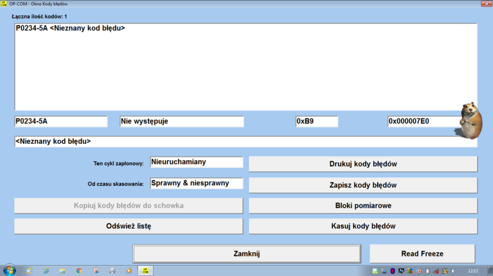

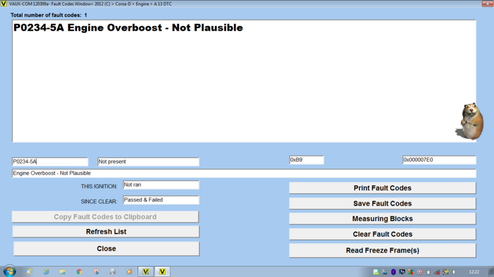

bogoes Opublikowano 17 Lipca 2018 Udostępnij Opublikowano 17 Lipca 2018 (edytowane) Ta najbardziej popularna China08.2010PL wykrywa także błędy silnika A13DTC, mimo, że na liście silników go nie ma (więc musi się łączyć ze sterownikiem), choć najczęściej nie ma pełnej nazwy błędu, jest tylko kod i opis "nieznany kod błędu" (w wersji angielskiej jest opis błędu), na fotkach dla porównania ten sam błąd w wersji 2010PL i Vauxcomie2012 (2014). Do obsługi wersji angielskiej potrzebny jest firmware 1.45. W opcomie zmiana rozmiaru opon jest chyba w sterowniku silnika, więc dla mnie niedostępna. W WoW Snooper nie szukałem opcji zmiany rozmiaru opon, ale przy okazji poszukam, nie chcę zaśmiecać tematu, ale jak chcesz więcej o tym interfejsie, to wyślij na priva swojego maila, to więcej Ci napiszę o możliwościach i podeślę trochę screenów, czy filmików. Edytowane 17 Lipca 2018 przez bogoes zmniejszenie zdjęć   Cytuj Odnośnik do komentarza https://forum.opel24.com/topic/43404-op-com-funkcje-mo%C5%BCliwo%C5%9Bci-obs%C5%82uga-porady/page/97/#findComment-695220 Udostępnij na innych stronach Więcej opcji udostępniania...

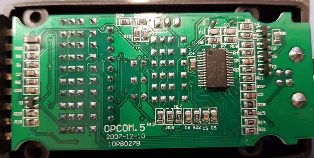

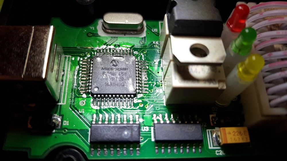

topiq Opublikowano 31 Lipca 2018 Udostępnij Opublikowano 31 Lipca 2018 Opisana OPCOM.5 2007-12-10 10PB027B. W końcu udało mi się znaleźć sterowniki, na których przechodzi test zarówno na 08-2010 jak i na VauX-Com 120309a na FW 1.45. Jedyne co mi się udało to wejść w identyfikację pojazdu na Vaux-Comie i wyświetliło mi vin markę model itp. W Corsie C śmigał ale widać coś nie halo z nim jest na CANie. Podczas łączenia tylko na zegarach wariują lampki checka i ABS migając na przemian. Jeszcze powlekę się z lapkiem z USB 2.0 tylko muszę na drugim dysku cofnąć Windowsa do 7 wersji. Ostatecznie pożyczę od teścia 12 letniego lapka z Windows XP W ASO nic nie mówili, żeby im się komp nie łączył więc stawiam na fejsa. ScanMyOpelCAN też się łączy z ECU ale w obecnej wersji nic nie potrafi jeszcze jak choćby kasowanie błędów, czy inspekcji olejowej. Co ciekawe, wg poradników podczas kasowania inspekcji powinno się pojawić za ile km będzie następna. U mnie tylko kreski i tyle. Oby tam nikt w sterowniku nie namieszał za wiele. Słyszałem że sterownik ECU jest przy Z18XE problematyczny, ale żeby aż tak... Próbowałem na 1.39, 1.45. Deinstalacja sterowników, próbowanie na najnowszych i 2.12.28 jak i na 2.08.30 Vaux-Com toleruje tylko te starsze, z nowszymi nie widzi interfejsu. W interfejsie zapala się tylko żółta dioda podczas zakończenia testu. Podobnie jest przy próbie łączenia z ECU. W sumie zielonej zapalonej oznaczonej Rx jeszcze nie widziałem. Przeleciałem multimetrem wszystkie piny czy mają łączność z lutami tej białej wtyczki z której wychodzą wszystkie przewody do pinów i jest OK. Pewnie coś się uwaliło jak to w chińczykach. Jakiś przekaźnik może? Popróbuję jeszcze inne FW powgrywać.   Cytuj Odnośnik do komentarza https://forum.opel24.com/topic/43404-op-com-funkcje-mo%C5%BCliwo%C5%9Bci-obs%C5%82uga-porady/page/97/#findComment-695846 Udostępnij na innych stronach Więcej opcji udostępniania...
