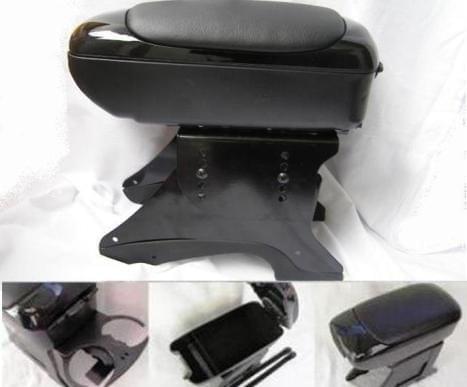

Gość jogi1982 Opublikowano 13 Października 2007 Udostępnij Opublikowano 13 Października 2007 to jest ten podłokietnik cb miesci sie pod podłokietnik miedzy te 2 blachy pasuje idealnie z zewnątrz go nie widac tylko trzeba doprowadzic zasilanie kanałem ale to juz każdy potrafi co do anten to magnes jesli chodzi o wykonanie podłokietnika to daje 2 na 6   Cytuj Odnośnik do komentarza https://forum.opel24.com/topic/56-cb-astra-f/page/9/#findComment-311389 Udostępnij na innych stronach Więcej opcji udostępniania...
