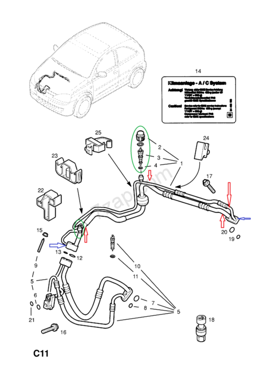

rafalgrzegorz Opublikowano 29 Marca 2020 Udostępnij Opublikowano 29 Marca 2020 Tylko że kolega Krzysiek uparł się żeby wyciągać parownik - bo ma uszkodzoną rurkę w komorze silnika - według mnie bez sensu dlaczego ponieważ ja na fotce twoich przewodów widzę że nie trzeba parownika ruszać. Na fotce niżej masz zaznaczone miejsca gdzie masz nieszczelność (według twojego opisu z pierwszego postu): - czerwona strzałki to przypuszczalne odcinki przewodów z nieszczelnością, - niebieskie strzałki to miejsca gdzie się wypina wiązki rurek przewodów klimy, - zielone owale to zawory.   Cytuj Odnośnik do komentarza https://forum.opel24.com/topic/62446-jak-si%C4%99-dobra%C4%87-do-parownika-klimatyzacji-w-corsie-c/page/3/#findComment-720332 Udostępnij na innych stronach Więcej opcji udostępniania...
rafalgrzegorz Opublikowano 29 Marca 2020 Udostępnij Opublikowano 29 Marca 2020 Wiec nie rozumiem po co chcesz targać parownik gdy masz uszkodzone przewody - sam to sprawdziłeś i pisałeś wcześniej. Właśnie tego nie rozumiem. Inna sprawa że nie kupował bym więcej autka z padniętą klimą - bo wiem sam po sobie ile kaski trzeba wydać żeby żeby ją uruchomić. O ile znam budowę układu klimy w oplach - to źle opisujesz - nieszczelność jest w kabinie pasażerskiej a nie w komorze silnika. Bo przewody odkręca się tam gdzie niebieskie strzałki a to co w kabinie to już inna liga.   Cytuj Odnośnik do komentarza https://forum.opel24.com/topic/62446-jak-si%C4%99-dobra%C4%87-do-parownika-klimatyzacji-w-corsie-c/page/3/#findComment-720335 Udostępnij na innych stronach Więcej opcji udostępniania...
rafalgrzegorz Opublikowano 29 Marca 2020 Udostępnij Opublikowano 29 Marca 2020 Jeszcze raz napiszę - tam się przewody wypina/odkręca od nadwozia i zespołu wentylacji, ogrzewania i klimatyzacji - to jest wiązka 2 rurek - dlatego dałem rysunek z katalogu. Ten co ci sprawdził gazem szczelność chyba tylko tyle umie z klimą zrobić. Lepiej jedź do kogoś innego kto mechanicznie na tym się zna.   Cytuj Odnośnik do komentarza https://forum.opel24.com/topic/62446-jak-si%C4%99-dobra%C4%87-do-parownika-klimatyzacji-w-corsie-c/page/3/#findComment-720344 Udostępnij na innych stronach Więcej opcji udostępniania...
rafalgrzegorz Opublikowano 29 Marca 2020 Udostępnij Opublikowano 29 Marca 2020 7 minut temu, Krzysiek18 napisał: W tym miejscu mam uszkodzenie No i właśnie - teraz już wiem o.c.b. Czyli parownik nie rurki. To jednak Adasia poradnik się przyda. Życzę dużo zdrowia i nerwów.   Cytuj Odnośnik do komentarza https://forum.opel24.com/topic/62446-jak-si%C4%99-dobra%C4%87-do-parownika-klimatyzacji-w-corsie-c/page/3/#findComment-720345 Udostępnij na innych stronach Więcej opcji udostępniania...
