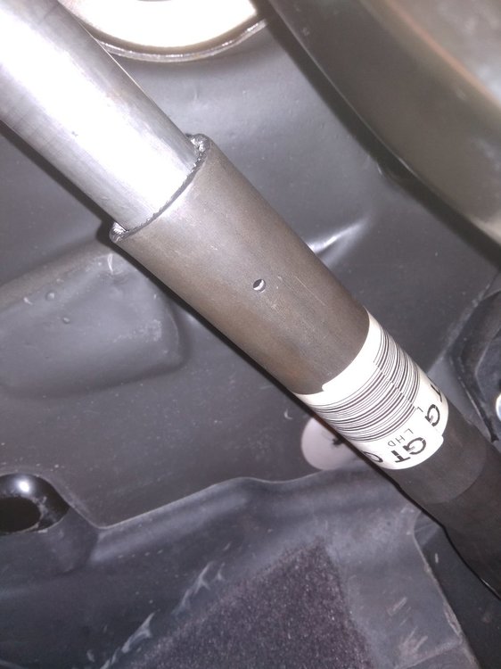

Gość Darkman Opublikowano 7 Września 2018 Udostępnij Opublikowano 7 Września 2018 Zastanawia mnie jeszcze jedna kwestia. Łapiąc ręką za wałek pośredni między krzyżakami czuję luz i mogę robić ruchy kilku milimetrowe góra dół. Tam jest jakiś mały otwór. A na. Łączeniu walka widać resztki starego skriszalego smaru. Pewnie fabryczny. Może tam stuka ? Czy może raczej tak powinno być. ZalacZe zdjęcie walka. Może w tą dziurkę trzeba napakowac jakiś gesty smar ?   Cytuj Odnośnik do komentarza https://forum.opel24.com/topic/70129-meriva-stukanie-w-zawieszeniu-przek%C5%82adni-kolumnie-kierowniczej/page/22/#findComment-697259 Udostępnij na innych stronach Więcej opcji udostępniania...
adam1954 Opublikowano 7 Września 2018 Udostępnij Opublikowano 7 Września 2018 Powiem ci że nie wiem. Ale na logikę to tam powinna być sprężyna rozpierająca. Jeżeli smar skruszał na tym prowadniku to zarazem zmniejszył luz. Jeżeli teraz to przesmarujesz to luz może sie zwiększyć i stukania mogą się nasilić . Jeżeli oczywiście one są od tego.   Cytuj Odnośnik do komentarza https://forum.opel24.com/topic/70129-meriva-stukanie-w-zawieszeniu-przek%C5%82adni-kolumnie-kierowniczej/page/22/#findComment-697260 Udostępnij na innych stronach Więcej opcji udostępniania...
