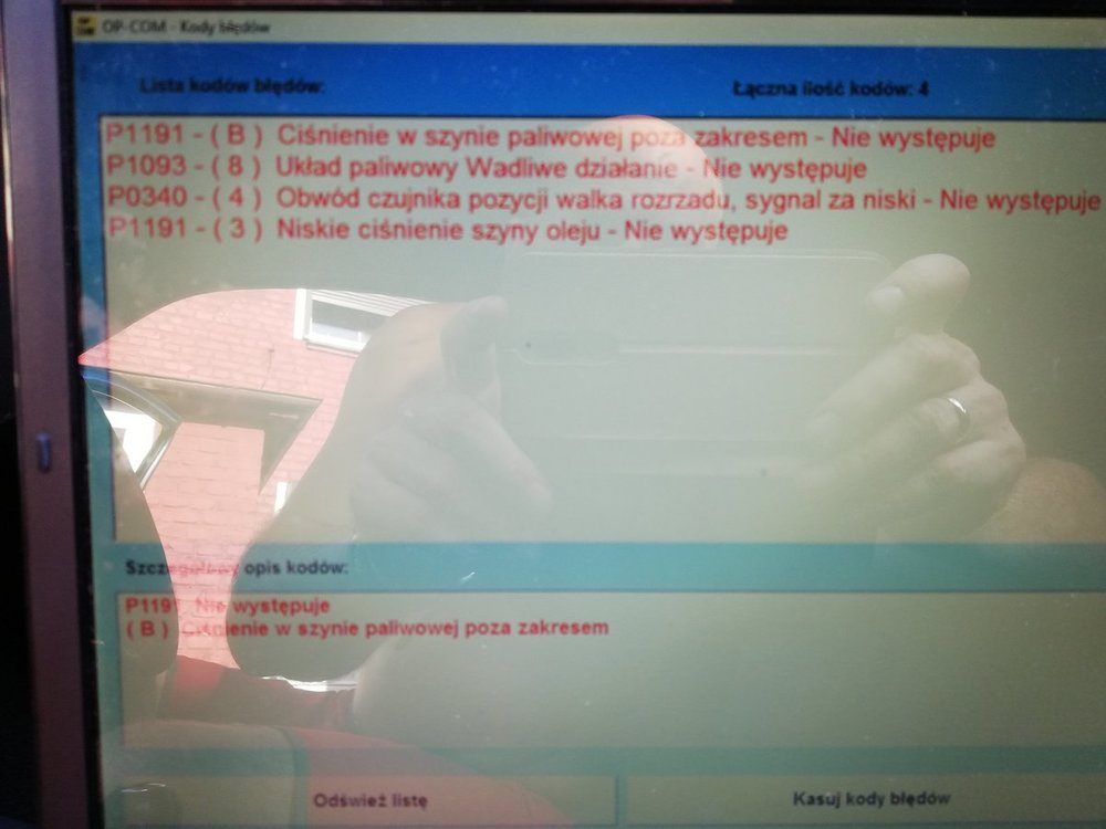

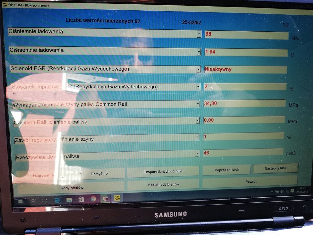

Gość bravamw Opublikowano 6 Sierpnia 2018 Udostępnij Opublikowano 6 Sierpnia 2018 Witam tak jak w temacie Meriva 1,3 dtj 75km zgasla podczaz jazdy wybuch i juz nie odpala , nawet na plaka. Brak bledow jedynie byly takie jak na scrinie,kontrolki gasna normale lekko kreci nic nie dmucha z wydechu przy kreceniu a z dolotu powietrza wydmuchiwało plaka na zewnatrz.Oprócz tego brak cisnienia na listwie paliwowej tak pokazuje opcom 0,20 zadane 34,60 Mpa pompa paliwa podaje paliwo,podczs krecenia cisnienie 0,20 sie nie zmienia nawet na samym zaplonie bez krecenia rozrusznikiem. Podmienilem czujnik cisnienia paliwa na taki z vectry c 1,9 cdti wtedy tez nie pali i pokazuje stałe cisnienie 655Mpa. boje sie ze polecial rozrzad.   Cytuj Odnośnik do komentarza https://forum.opel24.com/topic/84494-meriva-13-dtj-75km-zgasla-podczaz-jazdy-wybuch-i-juz-nie-odpala-nawet-na-plaka-brak-bledow/ Udostępnij na innych stronach Więcej opcji udostępniania...
