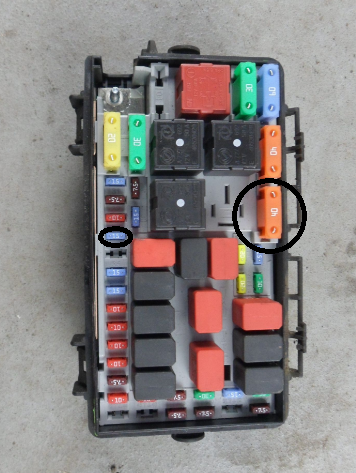

Gość maersk Opublikowano 18 Stycznia 2019 Udostępnij Opublikowano 18 Stycznia 2019 (edytowane) No właśnie kur...tam jest burdel ktoś zastosował tam dodatkowy (lewy) przekaźnik który jest podłączony do tych bezpieczników zdjęcie z google jutro podeśle jak to wygląda i komputer nie pokazuje żadnych błędów ale po wyjęciu tego przekaźnika który jest obok akumulatora bo tak ktoś go luzem zostawił pokazuje błąd zawór recyrkulacji spalin i błąd sonda lambda co prawda nie ma to wpływu na gaszenie autka ale może coś w tym jest dodam że fakt faktem jeszcze schematu nie popatrzałem co to za bezpiecznik ale może być duże prawdopodobieństwo wody bo z szyby może zaciekać Edytowane 18 Stycznia 2019 przez maersk   Cytuj Odnośnik do komentarza https://forum.opel24.com/topic/85571-auto-nie-ga%C5%9Bnie-po-wyj%C4%99ciu-klucza/#findComment-702157 Udostępnij na innych stronach Więcej opcji udostępniania...

Gość maersk Opublikowano 18 Stycznia 2019 Udostępnij Opublikowano 18 Stycznia 2019 (edytowane) jedynie co podczas włączania świateł drogowych wyłączają się wszystkie światła no fakt ta skrzynka jeb... zostaje mi jutro do odkręcenia bo tam podczas palenia papierosa zauważyłem może zaciekać woda grande taką ma konstrukcje ale co dwie głowy to nie jedna komputer nic nie pokazuje ani że usterka nieznana ani że błąd w zasilaniu za niskie\wysokie Edytowane 18 Stycznia 2019 przez maersk   Cytuj Odnośnik do komentarza https://forum.opel24.com/topic/85571-auto-nie-ga%C5%9Bnie-po-wyj%C4%99ciu-klucza/#findComment-702160 Udostępnij na innych stronach Więcej opcji udostępniania...

adam1954 Opublikowano 18 Stycznia 2019 Udostępnij Opublikowano 18 Stycznia 2019 Połączył zasilanie ABS z bezpiecznikiem który zasila sondę i przepływkę. Stąd mogą być problemy z błędami które ci wywala Tylko pytanie co czym zasilił przez ten przekaźnik   Cytuj Odnośnik do komentarza https://forum.opel24.com/topic/85571-auto-nie-ga%C5%9Bnie-po-wyj%C4%99ciu-klucza/#findComment-702166 Udostępnij na innych stronach Więcej opcji udostępniania...
Gość maersk Opublikowano 18 Stycznia 2019 Udostępnij Opublikowano 18 Stycznia 2019 adam1954 Adam to jest właśnie brać robotę po kimś najebał czegoś tam aby na chwile i mimo że mam schemat BSI nic z tego nie rozumiem w gordonie ani inter karsie nawet nie ma skrzynki bsi na tą chwile ale jutro będę działał wyślę zdjęcia jak tylko uporam się z robotą przepraszam z słowa nie cenzuralne ale po c..ja montować do bsi coś dodatkowego jak producent przewidział że ma działać tak i tak ale magiki kombinują aby zarobić nerwy mnie biorą Cytuj Odnośnik do komentarza https://forum.opel24.com/topic/85571-auto-nie-ga%C5%9Bnie-po-wyj%C4%99ciu-klucza/#findComment-702169 Udostępnij na innych stronach Więcej opcji udostępniania...
