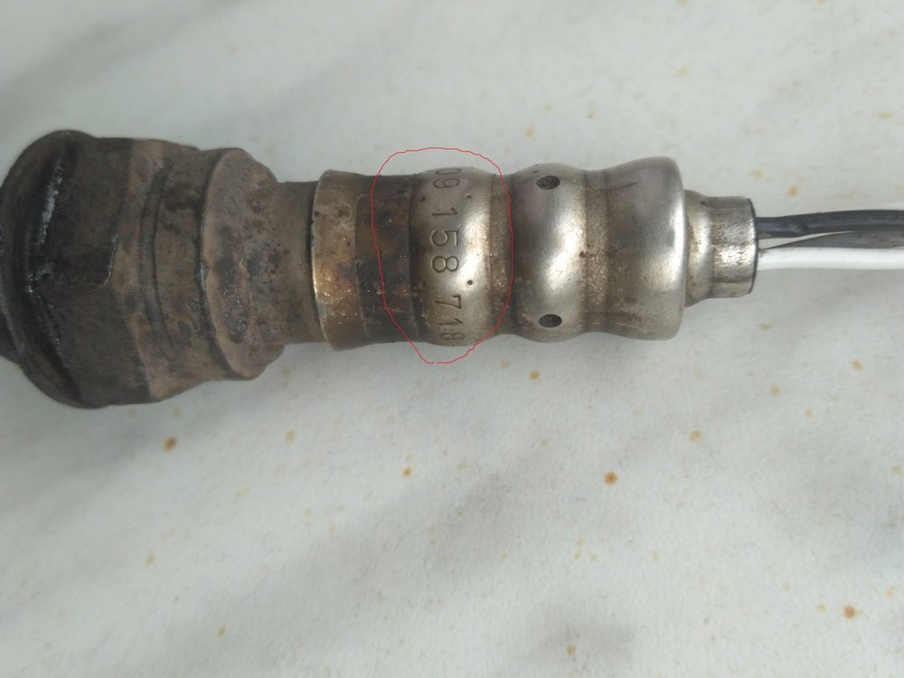

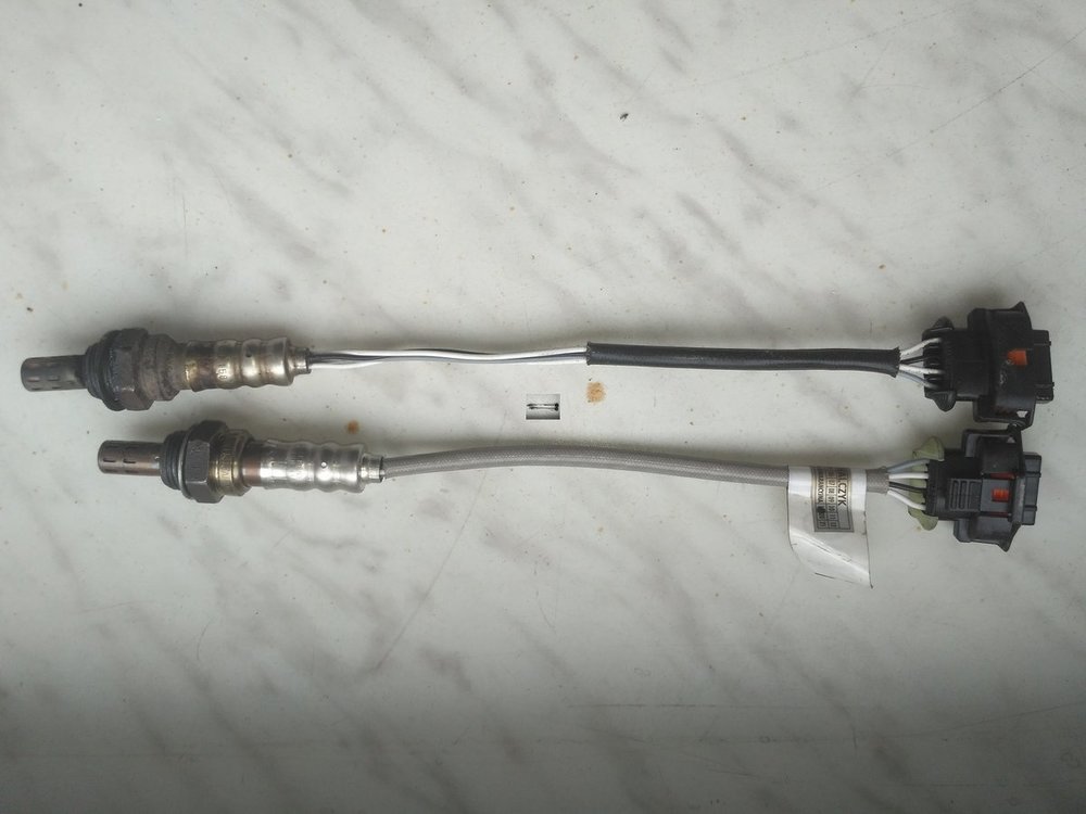

Gość brzetek Opublikowano 17 Kwietnia 2019 Udostępnij Opublikowano 17 Kwietnia 2019 (edytowane) Witam. Błąd P0136 - o2 Sensor Circuit Bank 1 Sensor 2 oraz P0036 - Heater Control Circuit Bank 1 Sensor 2 Zatem sonda lambda za katalizatorem do wymiany. Tu się zaczyna problem - nigdzie nie znalazłem identycznej oryginalnej sondy z oznaczeniem takim jak na tej którą mam czyli 09202575. Jedyna jaką znalazłem to ta: https://allegro.pl/oferta/sonda-lambda-opel-astra-vectra-1-8-z18xe-oryg-gm-7350912616?snapshot=MjAxOS0wNC0xM1QxMTozODoxMC41MDNaO2J1eWVyOzY1YWY3ZjEzMTA1OWVkNGQzYThjN2YwMjc1MTlhYWU5ODEwMWZmNWJkNmZhMGQ1MTFkOGYxMjI4NDhjZDZmYjM%3D Na tej sondzie jest oznaczenie: 55 561 452 OZA 334 5WK9 418 (poniżej zdjęcie z oznaczeniem na starej sondzie) Wszystko by było ok tylko ta sonda jest minimalnie krótsza od tej starej. Teraz pytanie czy orientuje się ktoś czy te sondy są takie same a różnią się tylko długością przewodu? Czy mogę za pomocą złączek przedłużyć przewody w tej nowej i sonda będzie poprawnie pracować? Edytowane 17 Kwietnia 2019 przez brzetek   Cytuj Odnośnik do komentarza https://forum.opel24.com/topic/86201-z18xe-sonda-lambda-za-katalizatorem/ Udostępnij na innych stronach Więcej opcji udostępniania...

Gość brzetek Opublikowano 18 Kwietnia 2019 Udostępnij Opublikowano 18 Kwietnia 2019 Dzięki za odpowiedź. Podchodzicie Panowie fachowo do tematu, ja jako laik opieram się na internecie dlatego poczytałem o objawach takich jak u mnie i zawsze winna okazywała się sonda dlatego też ominąłem etap sprawdzania jej świadomie podejmując ryzyko. Nawet jeżeli sonda jeszcze jest dobra to przy 150k przebiegu wymiana nie zaszkodzi. Być może skończy się na tym że i tak będę ją musiał sprawdzić ale próbuje iść po najmniejszej linii oporu Nr katalogowy również znalazłem. Problem w tym, że nie znalazłem w detalicznej sprzedaży oryginalnej sondy z fizycznie wybitym nr na korpusie takim jak jest w katalogu. Sonda która kupiłem niby ma to oznaczenie (w opisie na allegro) jednak nie ma go fizycznie na sobie i przewód jest minimalnie krótszy - stąd moje w/w pytanie o łączenie przewodów.   Cytuj Odnośnik do komentarza https://forum.opel24.com/topic/86201-z18xe-sonda-lambda-za-katalizatorem/#findComment-705665 Udostępnij na innych stronach Więcej opcji udostępniania...
