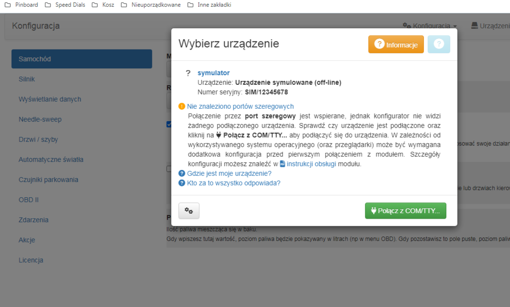

https://forum.opel24.com/topic/86644-corsa-d-znik%C5%82a-klimatyzacja/page/5/#findComment-760709
Grześ zły link
Takie coś mi się wyświetla
https://forum.opel24.com/topic/86644-corsa-d-znik%C5%82a-klimatyzacja/page/5/#findComment-760712
To samo .
Przechodzi do konfiguracji
I do zmówienia

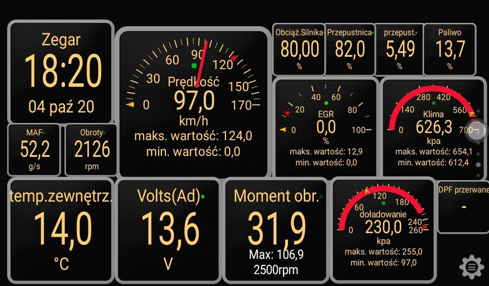

https://forum.opel24.com/topic/86644-corsa-d-znik%C5%82a-klimatyzacja/page/5/#findComment-760726
Dziwna, ale mogę odczytać za pomocą tej magicznej wtyczki Car Pass  z CID-a na przykład.
Mam na CID wszystko, co opcom może pokazać
Nawet właśnie ciśnienie w klimie, czy czujnik kąta skrętu.
Mogę nawet na CID podczas jazdy oglądać filmy w kolorze.
Nie namawiam, bo tanie nie jest, ale według mnie warto.
