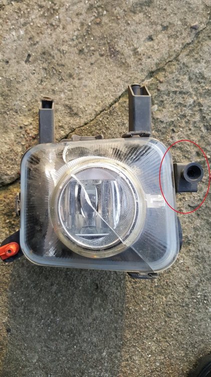

Grzechu87 Opublikowano 29 Sierpnia 2019 Udostępnij Opublikowano 29 Sierpnia 2019 Witam posiadam opla merive 2008r.ostatnio zauwazylem ze prawy halogen swieci za wysoko. W kratce w zderzaku jest obok lampy jakas regulacja. Czy ona odpowiada za regulacje gora dol? Diagnosta powiedział ze ich sie nie ustawia w co oczywiście nie uwierzylem   Cytuj Odnośnik do komentarza https://forum.opel24.com/topic/87400-halogeny-przeciwmg%C5%82owe/ Udostępnij na innych stronach Więcej opcji udostępniania...

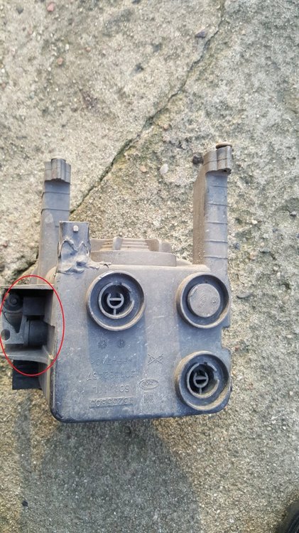

rafalgrzegorz Opublikowano 30 Sierpnia 2019 Udostępnij Opublikowano 30 Sierpnia 2019 12 godzin temu, Grzechu87 napisał: W kratce w zderzaku jest jakas sruba na imbusa ktora polaczona jest z lampa Chyba masz racje, niektóre dodatkowe lampy p/mgielne mają możliwość regulacji odbłyśnika. Pod spodem zamieszczam fotki lampki z regulacją od "MA" - regulacja w czerwonym kółku. Inna opcja że możesz mieć zerwane mocowanie lamp albo urwany odbłyśnik (lustro) i dlatego źle świeci.   Cytuj Odnośnik do komentarza https://forum.opel24.com/topic/87400-halogeny-przeciwmg%C5%82owe/#findComment-710667 Udostępnij na innych stronach Więcej opcji udostępniania...
Grzechu87 Opublikowano 1 Września 2019 Autor Udostępnij Opublikowano 1 Września 2019 Juz sie uporalem. Ktos przecholowal z regulacja i sruba spadla z gwintu dlatego regulacja nie dawala efektu. Wystarczylo odkrecic lampę i naprowadzic gwint regulacyjny   1 Cytuj Odnośnik do komentarza https://forum.opel24.com/topic/87400-halogeny-przeciwmg%C5%82owe/#findComment-710786 Udostępnij na innych stronach Więcej opcji udostępniania...
