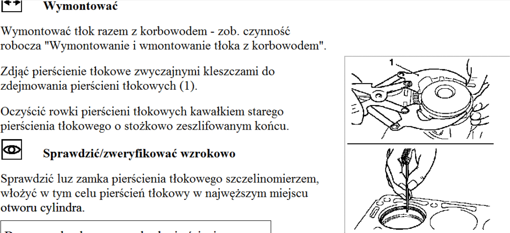

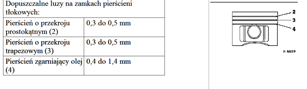

Gość swiezak00 Opublikowano 17 Października 2019 Udostępnij Opublikowano 17 Października 2019 (edytowane) Panowie biję się w pierś (na prawdę chciałem zobaczyć czy to wypali i ile pojeździ na takiej "sztuce") ale ni cholery sumienie nie daje mi za wygrana i dziś się poddałem i nie będę walczył sam ze sobą. Jutro szukam dobrego zakładu do planowania i sprawdzenia głowicy i oczywiście zaworów, zamawiam nowe panewki i zastanawiam się nad pierścieniami, tylko nigdy pierścieni nie wymieniałem (skutery i narzędzia spalinowe nie liczę). I tu pada moje pytanie ma ktoś jakiś "przepis" na te pierścienie na co zwracać uważać itp ?.. Edytowane 17 Października 2019 przez swiezak00   Cytuj Odnośnik do komentarza https://forum.opel24.com/topic/87855-16-94r-z-gazem-stukanie-podczas-dodawania-gazu/page/5/#findComment-712556 Udostępnij na innych stronach Więcej opcji udostępniania...
adam1954 Opublikowano 17 Października 2019 Udostępnij Opublikowano 17 Października 2019   1 Cytuj Odnośnik do komentarza https://forum.opel24.com/topic/87855-16-94r-z-gazem-stukanie-podczas-dodawania-gazu/page/5/#findComment-712559 Udostępnij na innych stronach Więcej opcji udostępniania...
WariatPSM Opublikowano 17 Października 2019 Udostępnij Opublikowano 17 Października 2019 Myślę, że powinieneś zainwestować w opaskę do pierścieni, albo zrobić sobie podobny przyrząd. Słyszałem o tych pierścieniach Goetze zazwyczaj dobre opinie. Zobacz jakiś Tutorial na YT z remontu silnika. A jednak Adam wleciał z całą książką od montażu pierścieni Cytuj Odnośnik do komentarza https://forum.opel24.com/topic/87855-16-94r-z-gazem-stukanie-podczas-dodawania-gazu/page/5/#findComment-712560 Udostępnij na innych stronach Więcej opcji udostępniania...
