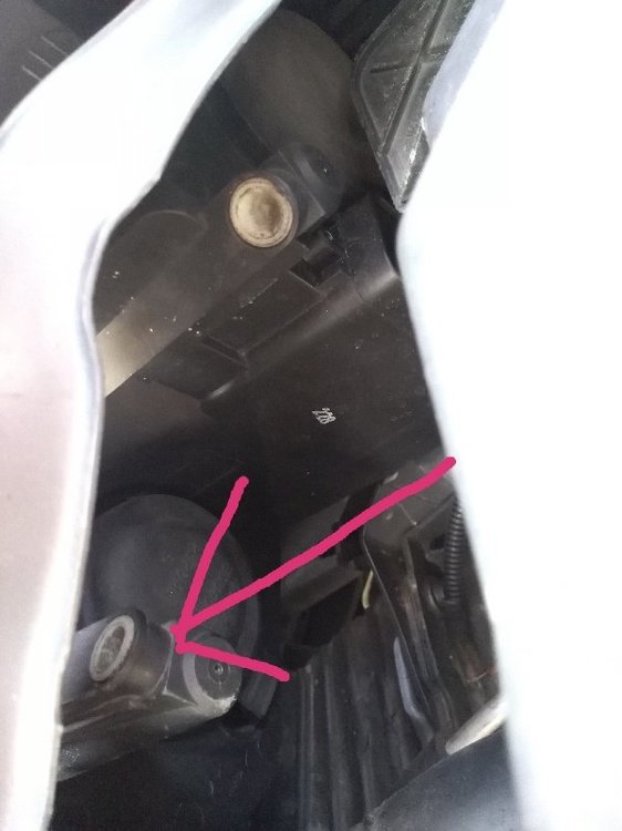

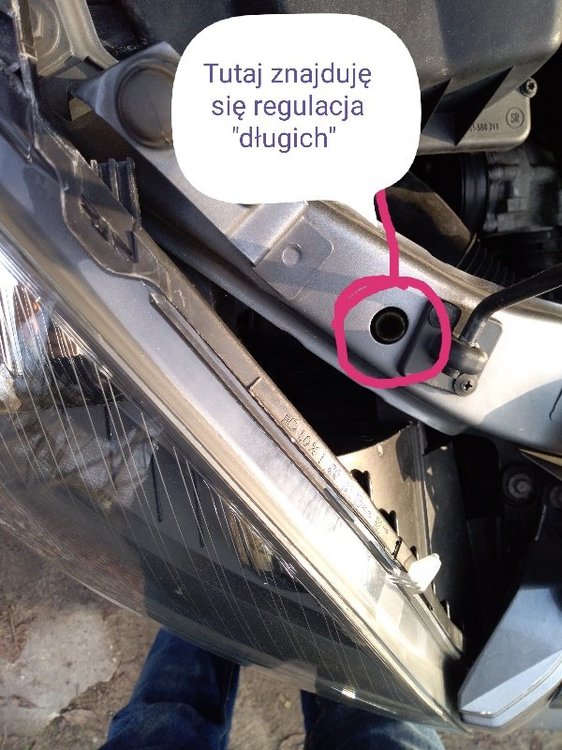

Gość b0czek92 Opublikowano 27 Listopada 2019 Udostępnij Opublikowano 27 Listopada 2019 Sprawa świateł drogowych rozwiązana Pojechałem na kolejną w pobliżu SKP i przedstawiłem sytuację jak świecą w samochodzie długie, pan Diagnosta od razu powiedział mi, że w Astrze H są zespolone światła że sobą ale w Zafirze B jest jedną dodatkowa śruba właśnie od świateł drogowych, znajduje się ona po otwarciu maski zaraz na osłonie długich.   Cytuj Odnośnik do komentarza https://forum.opel24.com/topic/88269-%C5%9Bwiat%C5%82a-drogowe-%C5%9Bwiec%C4%85-za-nisko/#findComment-714681 Udostępnij na innych stronach Więcej opcji udostępniania...
