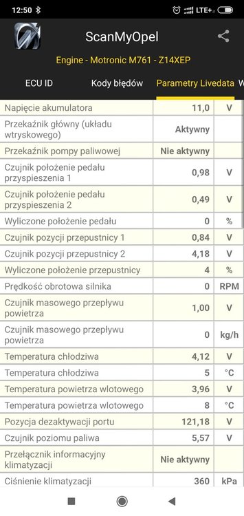

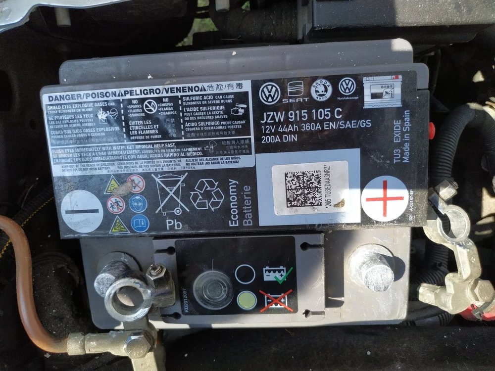

Gość Sundragon Opublikowano 15 Grudnia 2019 Udostępnij Opublikowano 15 Grudnia 2019 Witam, mam problem z bierzący akumulatorem, kiedy podczas pracy przy Marivie miałem włączone radio około 30 minut po tym okazało się że nie mogą odpalić silnika, małe cyki koniec zero rozrusznika. Zaczolem sprawdzać i doszedłem do: Akumulator normalnie po wyłączeniu mam 12 V, Podczas jazdy skacze do 14 z kawałkiem, po zaparkowaniu i wyłonczeniu silnika, powłonczeniu radia i światel w kilka minut spada do 10 V I silnik już nie odpala. Opalatylko na tzw popych. Samochód ma akumulator jeszcze po poprzednim właścicileu teraz zerknołem i zdaje się że mam za słaby akumulator 360A. Czyniepowinien być 600A?   Cytuj Odnośnik do komentarza Udostępnij na innych stronach Więcej opcji udostępniania...
WariatPSM Opublikowano 15 Grudnia 2019 Udostępnij Opublikowano 15 Grudnia 2019 Akumulator w Merivie 12V 44Ah, masz wsadzony 360A to jest prąd rozruchowy, niby nie wielki ale na benzynę starczy, oczywiście możesz sobie wsadzić 12V 44Ah np. 380/400/440/540/600 itp. wtedy rozrusznik będzie miał większy prąd i łatwiej będzie go odpalić w mroźne dni. Wygląda na to, że masz już akumulator na wykończeniu, nie trzyma pojemności, a jeśli szybko się ładuję może mieć już uszkodzoną celę, zaraz przestanie w ogóle działać, tyle co na centralkę, czas na wymianę, to że jest 14V przy odpalonym to znaczy, że alternator trzyma prawidłowe parametry, mieszczące się normie. Im większy prąd rozruchu tym gładsze odpalanie silnika, mniej kręcenia, chociaż są takie motorki co w pół obrotu palą jak zegareczki. Akumulator kwasowy wyciągnięty raz do zera, traci już nieodwracalnie swoje parametry, odpalanie na pych jest mało rozsądne, lepiej na kablach, na plus akumulatora i na masę silnika, tak najlepiej odpalać przy uszkodzonej celi akumulatora i w ogóle, bo jeśli plus i minus pod aku przy spalonej celi to może wcale nie odpalić jak jest już uszkodzone przejście   Cytuj Odnośnik do komentarza Udostępnij na innych stronach Więcej opcji udostępniania...

Gość Sundragon Opublikowano 15 Grudnia 2019 Udostępnij Opublikowano 15 Grudnia 2019 Są dwa akumulatory wskazane AKUMULATOR,12V.55A. AKUMULATOR,12V.60A. Sądze że może być https://allegro.pl/oferta/akumulator-varta-silver-dynamic-d21-61ah-600a-p-8544560777 Nie wiem tylko czy rozmiarem będzie pasować bo ten którt mam okazuje się że jest mniejszy - tylko wychodzi że jest nie odpowiedni do mojego samochodu. ty znalzałem dedykowane akumulatory ale mająwiększe wymiary niż obecnie zamontowany. https://znajdzakumulator.pl/pojazd/akumulator-do-opel-meriva-1-4-16v-twinport/ Mam teraz(był już w zakupionym samochodzie: AKUMULATOR 12V 44AH 360A ZE WSKAŹNIKIEM STANU NAŁADOWANIA WYPRODUKOWANY PRZEZ FIRMĘ EXIDE DLA KONCERNU VOLKSWAGEN KRAJ PRODUKCJI: HISZPANII WYMIARY: DŁUGOŚĆ [mm]: 207 SZEROKOŚĆ [mm]: 175 WYSOKOŚĆ [mm]: 190   Cytuj Odnośnik do komentarza Udostępnij na innych stronach Więcej opcji udostępniania...
adam1954 Opublikowano 15 Grudnia 2019 Udostępnij Opublikowano 15 Grudnia 2019 Ale masz chyba w domu metr do mierzenia? Zmierz sobie podstawę i zobaczysz jaki wchodzi. Ale napisałem ci przecież że miałem Futurę 53 Ah Ona ma rozmiary takie jakie w teraźniejszym twoim. I widzisz chyba że masz jeszcze luz na podstawie jakieś 10 cm.   Cytuj Odnośnik do komentarza Udostępnij na innych stronach Więcej opcji udostępniania...
