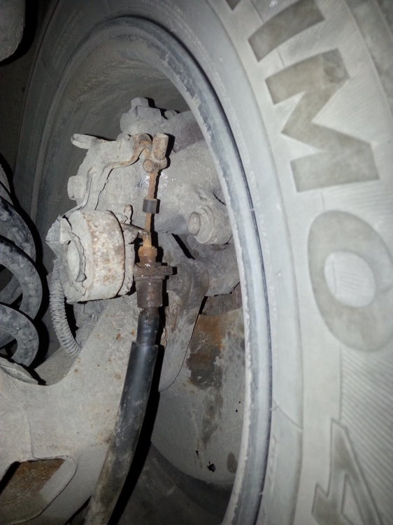

Ja mam z tyłu bęben i mam linkę jakby łączoną za bębnem z linką która idzie pod samochodem, dlatego pytam czy to ta. Tutaj kolega chyba nie ma bębna tylko zacisk.
Pytam bo jak rozebrałem koło do piasty to zobaczyłem, że ta krótka linka jest zerwana w bębnie i bym musiał wymienić, z tego co zaobserwowałem to jest chyba łączona z główną zaraz po wyjściu za bęben
https://forum.opel24.com/topic/89014-wyjmowanie-linki-r%C4%99cznego-z-uchwytu/#findComment-719153
Czyli masz podobnie, jak miałem w CB.
2linki - jedna do lewego koła od dźwigni, a druga przez łącznik wzdłuż belki do prawego koła.
Możesz jedną, ale czy warto?

Czy na pewno jest jak piszecie?
Bo ja tu widzę dwie linki - https://opel.7zap.com/pl/car/t98/j/0/34-1/
Tom to piękni macherzy w tym autku maczali paluchy.
Coś ty za ulep kupił.
https://forum.opel24.com/topic/89014-wyjmowanie-linki-r%C4%99cznego-z-uchwytu/#findComment-719177
Do tarczowych jest cała, do bębnów jak w CB i CC, czyli cała łączy się z tą krótką, co idzie do bębnów. Ten link to wkleiłeś jak tytuł wskazuje dla tylnych bębnowych. https://opel.7zap.com/pl/car/t98/j/0/34-2/ ten jest do tarcz z tyłu. Niestety ten patent jest również w AH. A mocowanie linki do dźwigni ręcznego pod osłoną termiczną tłumika środkowego :/ Tak że żaden ulep. Fabrycznie jest tak wujowo...
U mnie w CC te krótkie się urwały w obydwu kołach :) Wymiana prosta na parkingu za blokiem. A że robiłem obydwa hamulce, to i te linki powymieniałem parami. I tak zerwane były. A w zasadzie jedna naderwana a druga się zerwała jak wymieniłem tą pierwszą, bo się z obydwoma kołami w jeden dzień nie wyrobiłem, bo najpierw musiałem dać bęben do przetoczenia lekkiego. Ale to w sumie dzień po dniu ;) Drogo nie kosztuje, a spokój duszy, że się stara nie zerwie.
