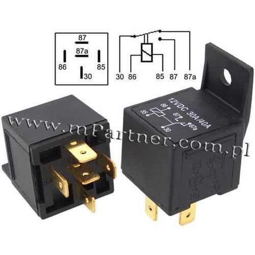

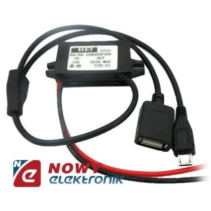

Gość cinek1111 Opublikowano 24 Lutego 2020 Udostępnij Opublikowano 24 Lutego 2020 (edytowane) Może faktycznie dla własnego spokoju zamontuje przekaźnik tylko proszę o mała pomoc bo 1 raz to będę robił. Zakupiłem podobny adapter 12V na 5 V Kupić trzeba taki przekaźnik + gniazdo przekaźnika? czy taki przekaźnik z bezpiecznikiem? Znalazłem na innym forum taki opis podłączenia 86 plus 12v z oświetlenia zapalniczki 85 masa 30 plus 12v z zasilania zapalniczki 87 urządzenie które chcę zasilić 87a wolne Możecie mi napisać czy takie podłączenie jest poprawne? Podłączył bym najpierw przekaźnik po nim adapter i od adaptera kabel USB Edytowane 24 Lutego 2020 przez cinek1111   Cytuj Odnośnik do komentarza https://forum.opel24.com/topic/89079-wideorejestrator-zasilane-z-lampki-sufitowej/page/3/#findComment-718811 Udostępnij na innych stronach Więcej opcji udostępniania...
adam1954 Opublikowano 24 Lutego 2020 Udostępnij Opublikowano 24 Lutego 2020 Stały plus , bezpiecznik , przekaźnik i reszta jak pisałeś   Cytuj Odnośnik do komentarza https://forum.opel24.com/topic/89079-wideorejestrator-zasilane-z-lampki-sufitowej/page/3/#findComment-718817 Udostępnij na innych stronach Więcej opcji udostępniania...
Gość cinek1111 Opublikowano 24 Lutego 2020 Udostępnij Opublikowano 24 Lutego 2020 Dzięki za pomoc. To muszę kupić kabel z bezpiecznikiem, przekaźnik z gniazdem i w sobotę będę montował. No i żarówkę do podświetlenia, bo nawet nie wiedziałem, że spalona.   Cytuj Odnośnik do komentarza https://forum.opel24.com/topic/89079-wideorejestrator-zasilane-z-lampki-sufitowej/page/3/#findComment-718818 Udostępnij na innych stronach Więcej opcji udostępniania...

Gość cinek1111 Opublikowano 24 Lutego 2020 Udostępnij Opublikowano 24 Lutego 2020 2 minuty temu, adam1954 napisał: Może zrobisz manuala ? Możliwe, że się pojawi. Powiedz mi jeszcze ile amper bezpiecznik ma mieć. Kable szybkozłączkami podepnę do zapalniczki czy lepiej lutować?   Cytuj Odnośnik do komentarza https://forum.opel24.com/topic/89079-wideorejestrator-zasilane-z-lampki-sufitowej/page/3/#findComment-718820 Udostępnij na innych stronach Więcej opcji udostępniania...
adam1954 Opublikowano 24 Lutego 2020 Udostępnij Opublikowano 24 Lutego 2020 Najmniejszy to 7,5 A Lepsze lutowanie.   Cytuj Odnośnik do komentarza https://forum.opel24.com/topic/89079-wideorejestrator-zasilane-z-lampki-sufitowej/page/3/#findComment-718821 Udostępnij na innych stronach Więcej opcji udostępniania...
