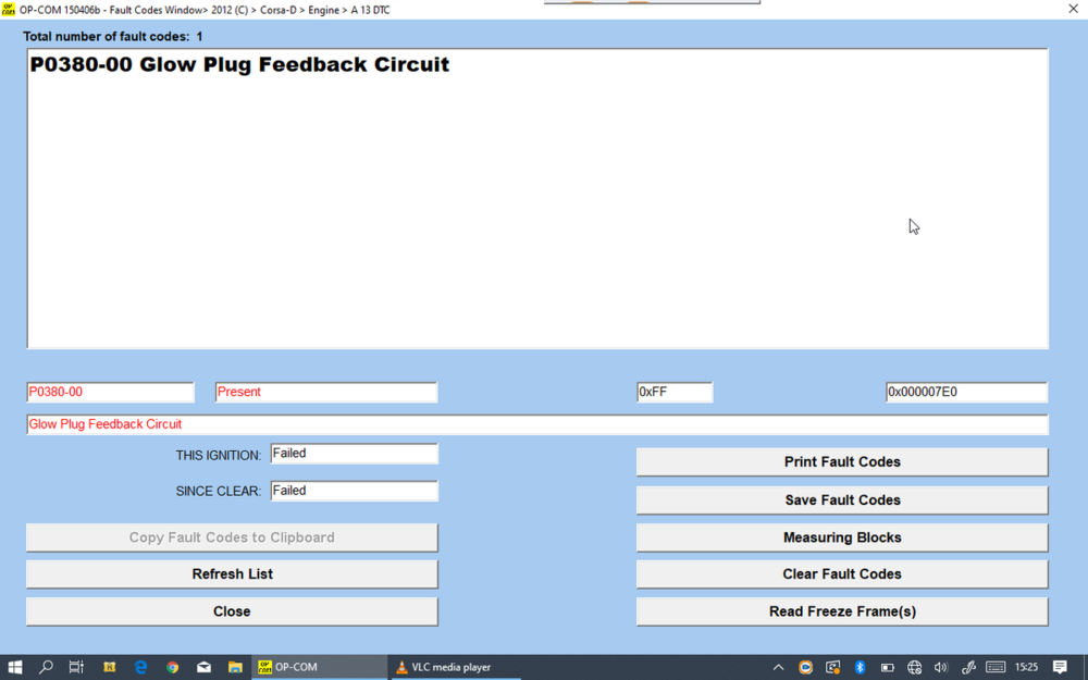

bogoes Opublikowano 29 Lutego 2020 Udostępnij Opublikowano 29 Lutego 2020 (edytowane) Wiesz odpala, bo zimy nie ma (taki żarcik)... ja w zeszłym m-cu miałem też P0380, tylko z zakończeniem 00 (screen), no ale u mnie nie było pulsowania wskaźników, no chyba, że już bardzo długo odpalałem. I u mnie jednak rano odpalał z problemami (kilkukrotne i długie kręcenie) i okazał się przekaźnik (moduł) wstępnego grzania świec. Dla pewności zdjąłbym na zimnym wtyczki ze świeć (po kolei) i żarówką (najlepiej o sporej mocy) sprawdzałbym jedną po drugiej, czy świeci kilkadziesiąt sekund na zapłonie. Napięcie można sprawdzić miernikiem, ale wg mnie lepsza jest żarówka, która obciąża układ, i łatwiej po świeceniu zorientować się, czy nie ma jakiegoś problemu na stykach (powinna świecić jasno i równo). Pewnie to nie rozwiąże sprawy, ale będziesz pewny, że moduł i świece są ok. Może jednak coś masz z ładowaniem z alternatora, z układem prostowniczym, pulsowanie sugeruje nie w pełni wyprostowane napięcie. Tak na chłopski rozum, zaraz po odpaleniu ako jest wyładowanie i obwody odbiorcze więcej korzystają z napięcia alternatora, po jakimś czasie, kiedy ako jest już doładowane, to bardziej bierze udział w obciążeniu i dlatego pulsowanie nie jest tak widoczne.... no ale to taka moja logika, czy właściwa do końca? Nie wiem. Edytowane 29 Lutego 2020 przez bogoes   Cytuj Odnośnik do komentarza https://forum.opel24.com/topic/89183-b%C5%82%C4%85d-p0380-i-dziwne-zachowanie-%C5%9Bwiate%C5%82/#findComment-718999 Udostępnij na innych stronach Więcej opcji udostępniania...
