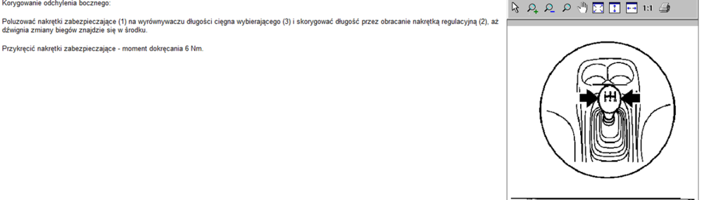

ROMEK3 Opublikowano 17 Marca 2020 Udostępnij Opublikowano 17 Marca 2020 Jak się reguluje mechanizm zmiany biegów. Biegi zmieniane są linkami. U mnie wszystkie przełożenia są za blisko siedzeń.   Cytuj Odnośnik do komentarza Udostępnij na innych stronach Więcej opcji udostępniania...
adam1954 Opublikowano 17 Marca 2020 Udostępnij Opublikowano 17 Marca 2020   Cytuj Odnośnik do komentarza Udostępnij na innych stronach Więcej opcji udostępniania...
ROMEK3 Opublikowano 17 Marca 2020 Autor Udostępnij Opublikowano 17 Marca 2020 Ta regulacja z kanału, czy da się bez ?   Cytuj Odnośnik do komentarza Udostępnij na innych stronach Więcej opcji udostępniania...
adam1954 Opublikowano 17 Marca 2020 Udostępnij Opublikowano 17 Marca 2020 Po zdjęciu tunelu środkowego .   Cytuj Odnośnik do komentarza Udostępnij na innych stronach Więcej opcji udostępniania...
ROMEK3 Opublikowano 18 Marca 2020 Autor Udostępnij Opublikowano 18 Marca 2020 Wyregulowałem. Do tematu chciałem dodać, że regulacja jest na zasadzie "śruby rzymskiej". Są lewe i prawe obroty nakrętek kontrujących.   1 Cytuj Odnośnik do komentarza Udostępnij na innych stronach Więcej opcji udostępniania...
