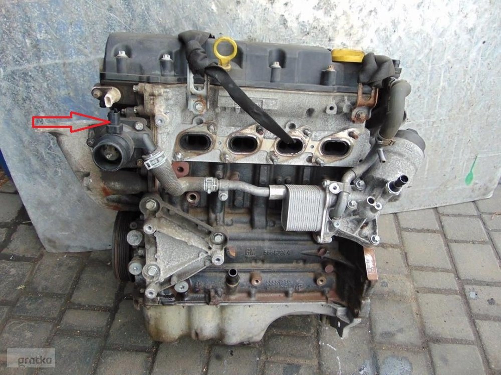

rafalgrzegorz Opublikowano 6 Kwietnia 2020 Udostępnij Opublikowano 6 Kwietnia 2020 Na fotce masz czerwoną strzałką zaznaczony czujnik temperatury. Może to pomoże chyba jest podobnie montowany. http://dailydriver.pl/porady/technika/dlaczego-wentylator-chlodnicy-wlacza-sie-na-zimnym-silniku/   Cytuj Odnośnik do komentarza Udostępnij na innych stronach Więcej opcji udostępniania...

ArKos Opublikowano 7 Kwietnia 2020 Udostępnij Opublikowano 7 Kwietnia 2020 Jest zintegrowany z termostatem i nie jest to czujnik, tylko grzałka. Czujnik jest po przeciwnej stronie, w magistrali wodnej.   1 Cytuj Odnośnik do komentarza Udostępnij na innych stronach Więcej opcji udostępniania...
rafalgrzegorz Opublikowano 7 Kwietnia 2020 Udostępnij Opublikowano 7 Kwietnia 2020 Sorki. Tak Arkos ma racje - moja pomyłka. Na fotce nr 3 poniżej jest lokalizacja czujnika. https://opel.7zap.com/pl/car/s10/p/1/6-2/#3   Cytuj Odnośnik do komentarza Udostępnij na innych stronach Więcej opcji udostępniania...
Gość jorgus1j Opublikowano 6 Marca 2021 Udostępnij Opublikowano 6 Marca 2021 Szanowny kolego rafalgrzegorz to nie jest czujnik temperatury a jedynie elektryczne wspomaganie otwierania termostatu taki sobie bajer żeby termostat był bardziej precyzyjny. Czujnik temperatury cieczy jest po drugiej stronie silnika pod przewodem któy prowadzi do przepustnicy. Demontaż wyciągnij wtyczkę , następnie zawleczkę potem czujnik , zatkaj otwór palcem włóż następny czujnik /wykonywać na zimnym silniku lub spuścić płyn wtedy wymiana odbywa się bez pomocy palca.   Cytuj Odnośnik do komentarza Udostępnij na innych stronach Więcej opcji udostępniania...

Gość jorgus1j Opublikowano 7 Marca 2021 Udostępnij Opublikowano 7 Marca 2021 No i czerwona strzałka wskazująca przyłącze na termostacie to nie czujnik temperatury tylko weście do elektrycznego podgrzewania termostatu. Którą odpowiedź powieliłem bo takowej nie widzę.   Cytuj Odnośnik do komentarza Udostępnij na innych stronach Więcej opcji udostępniania...
Gość jorgus1j Opublikowano 7 Marca 2021 Udostępnij Opublikowano 7 Marca 2021 Chyba że moja wiedza jest niepełna i oprócz zasilania do podgrzewania termostatu jak podają producenci termostatów pełni również funkcję czujnika.   Cytuj Odnośnik do komentarza Udostępnij na innych stronach Więcej opcji udostępniania...
ArKos Opublikowano 7 Marca 2021 Udostępnij Opublikowano 7 Marca 2021 38 minut temu, jorgus1j napisał: Którą odpowiedź powieliłem bo takowej nie widzę. W dniu 7.04.2020 o 21:38, ArKos napisał: Jest zintegrowany z termostatem i nie jest to czujnik, tylko grzałka. Czujnik jest po przeciwnej stronie, w magistrali wodnej. Cytuj Odnośnik do komentarza Udostępnij na innych stronach Więcej opcji udostępniania...
