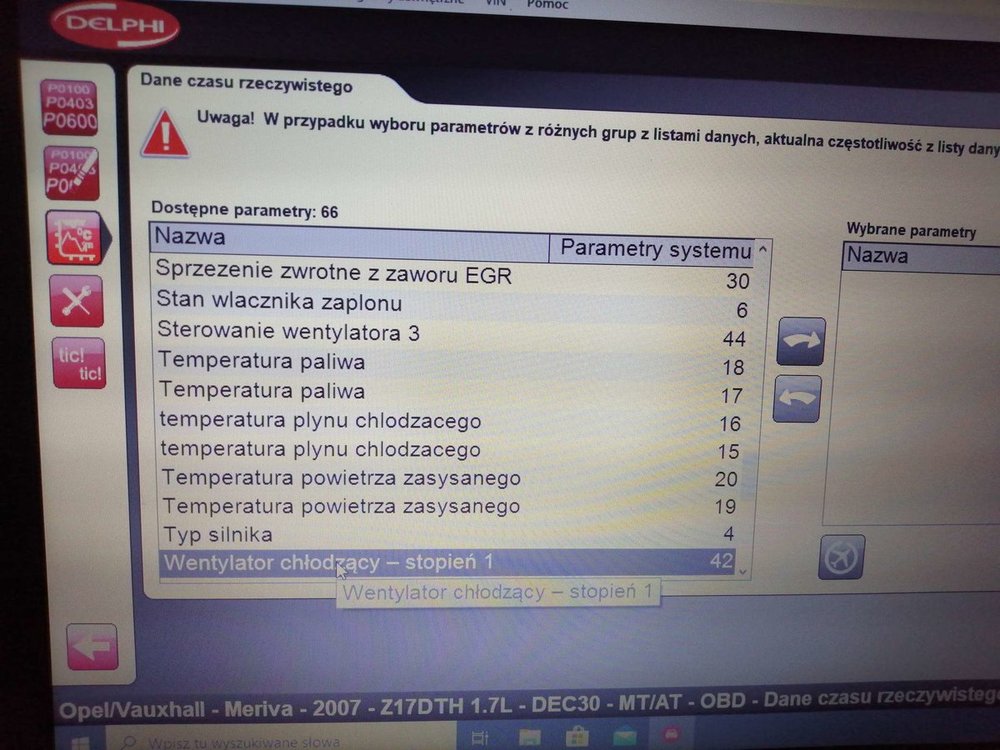

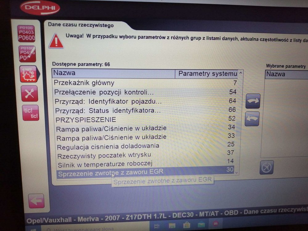

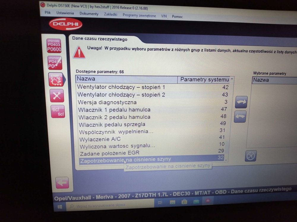

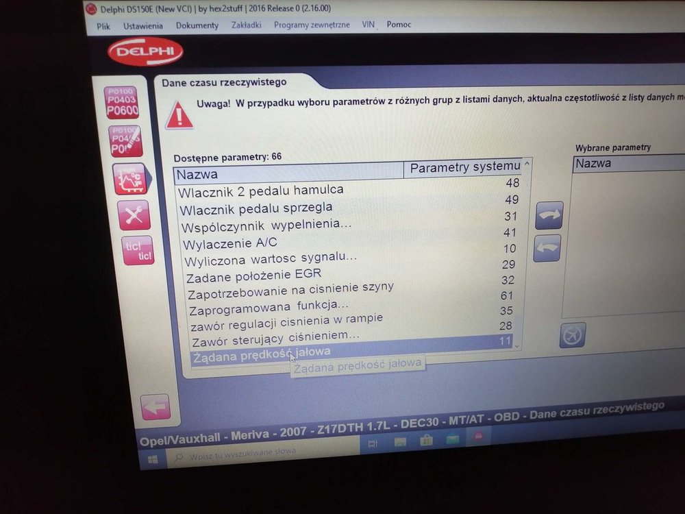

Gość marcwav Opublikowano 17 Maja 2020 Udostępnij Opublikowano 17 Maja 2020 10 godzin temu, bogoes napisał: Tylko trochę dziwne, że po tylu przerwanych wypalaniach nie włączyło się wypalanie alarmowe sygnalizowane mrugającą ikonka podgrzewania świec (sprężynką)... no i być może olej do wymiany, bo pewnie już nieźle podlany paliwem (sprawdź bagnet). A jakie zapełnienie DPFu pokazuje komputer. Ja jak przerwałem 2-3razy zimą, to zaraz sprężynka mi przypomniała o wypalaniu. EDIT: Aż się prosi o zakup interfejsu ELM327 i monitorowania DPFu, żeby już nie być zaskoczonym (ewentualnie montaż diody)... poszukaj na forum o wypalaniu DPFa i kontrolowaniu stanu zapełnienia... jest mnóstwo opisane na forum i w necie. Dziwne jest dla mnie wszystko bo podłączając interfejs klona Delphi nie wa wogole żadnego parametru od dpfa. Czy jest możliwe że ktoś usunął taka opcje z komputera???   Cytuj Odnośnik do komentarza https://forum.opel24.com/topic/89943-meriva-17-cdti-problem-ze-samoczynnym-wzrostem-spalania/#findComment-722424 Udostępnij na innych stronach Więcej opcji udostępniania...
WariatPSM Opublikowano 17 Maja 2020 Udostępnij Opublikowano 17 Maja 2020 Niekoniecznie ja mam pod ręką Opcoma i Delphi, na Opcomie jest wszystko bardziej czytelne i jest dostęp do większej ilości bloków/podzespołów jak w przypadku Delphiego. Konkretnie Opcom jest ukierunkowany pod Opla a Delphi taki komercyjny pod każdą markę tyle, że przy niektórych ma więcej opcji a przy innych mniej. Opla tylko Opcomem sprawdzam a Delphi służy mi pod inne marki VW/Seat/Jeep/Mazda bardziej dla rodzinnych aut i dobrych znajomków. Może nie mieć takiej opcji w ogóle, przynajmniej ja na swoim Delphi nie mogłem się dokopać do DPFa ale też nie znam i nie śmigam w nim tak dobrze jak na Opcomie. Cytuj Odnośnik do komentarza https://forum.opel24.com/topic/89943-meriva-17-cdti-problem-ze-samoczynnym-wzrostem-spalania/#findComment-722431 Udostępnij na innych stronach Więcej opcji udostępniania...
