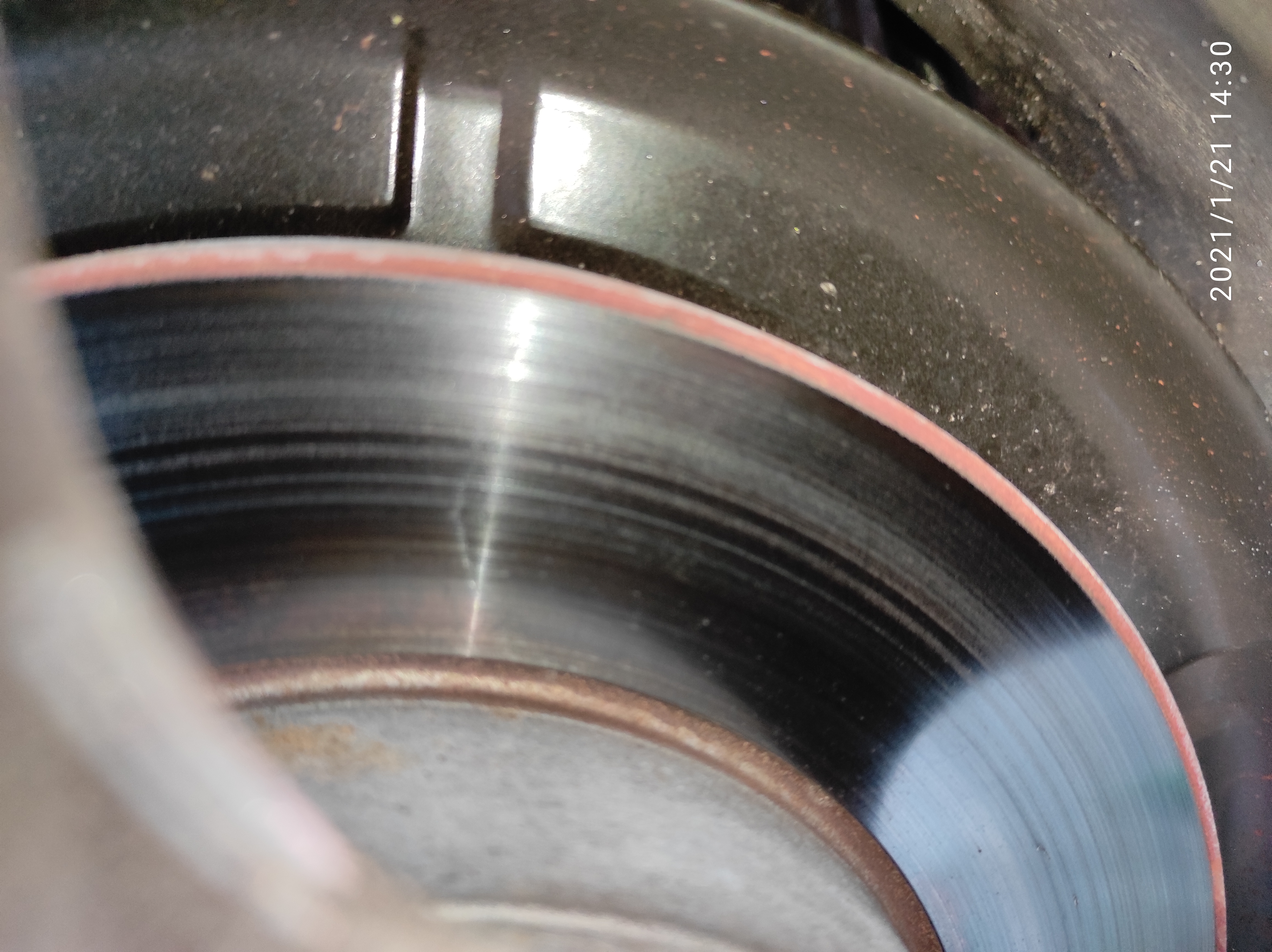

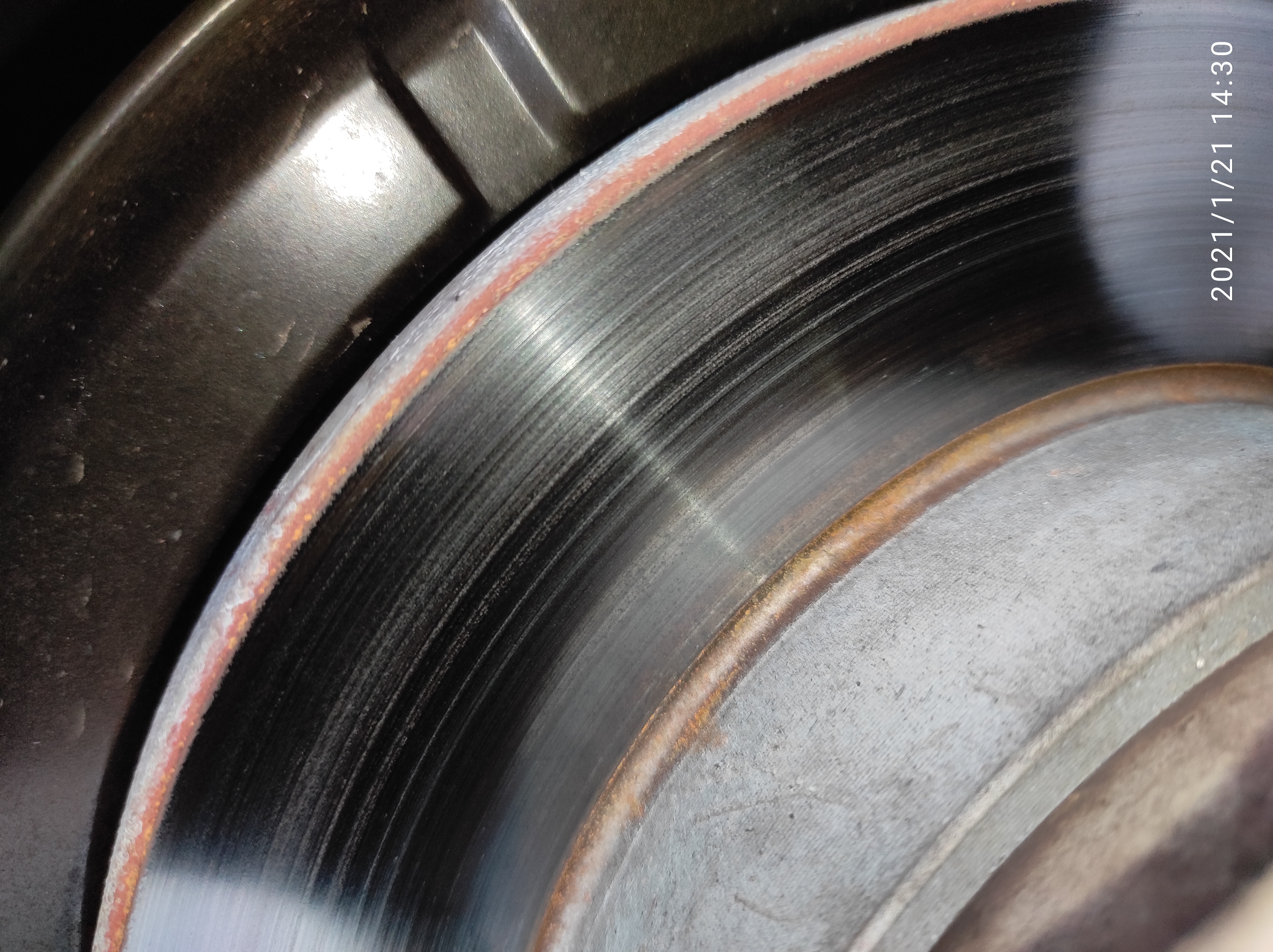

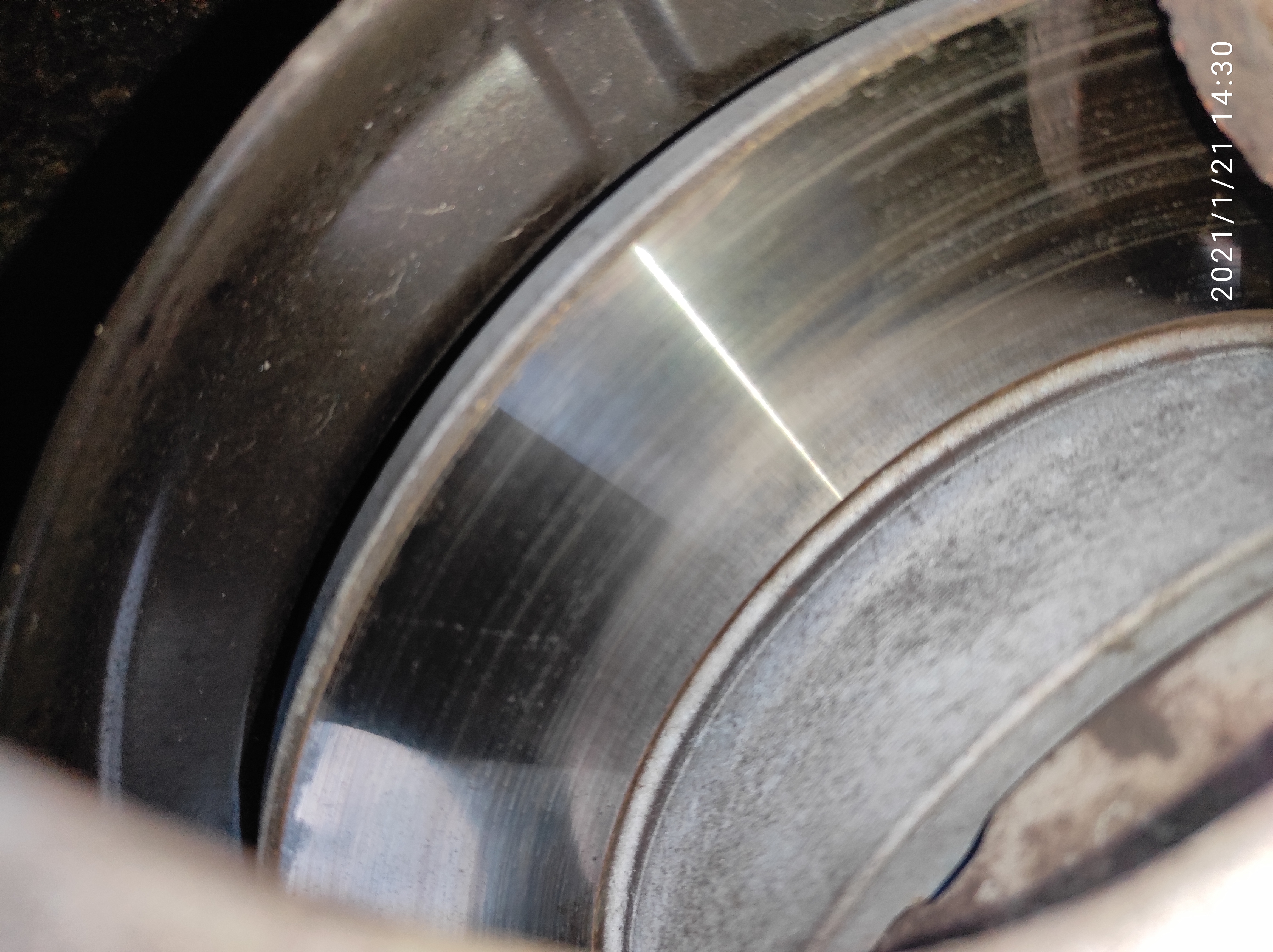

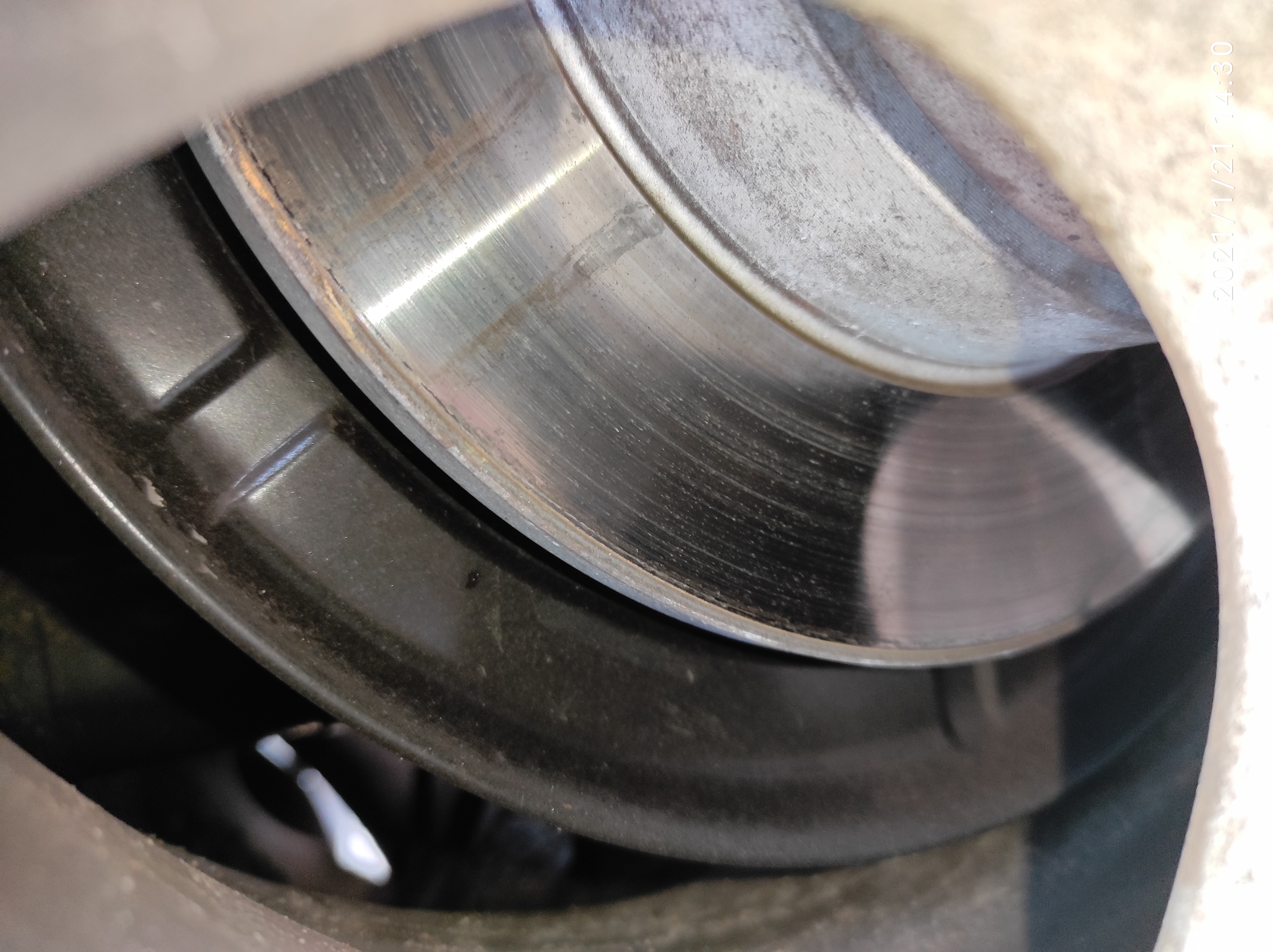

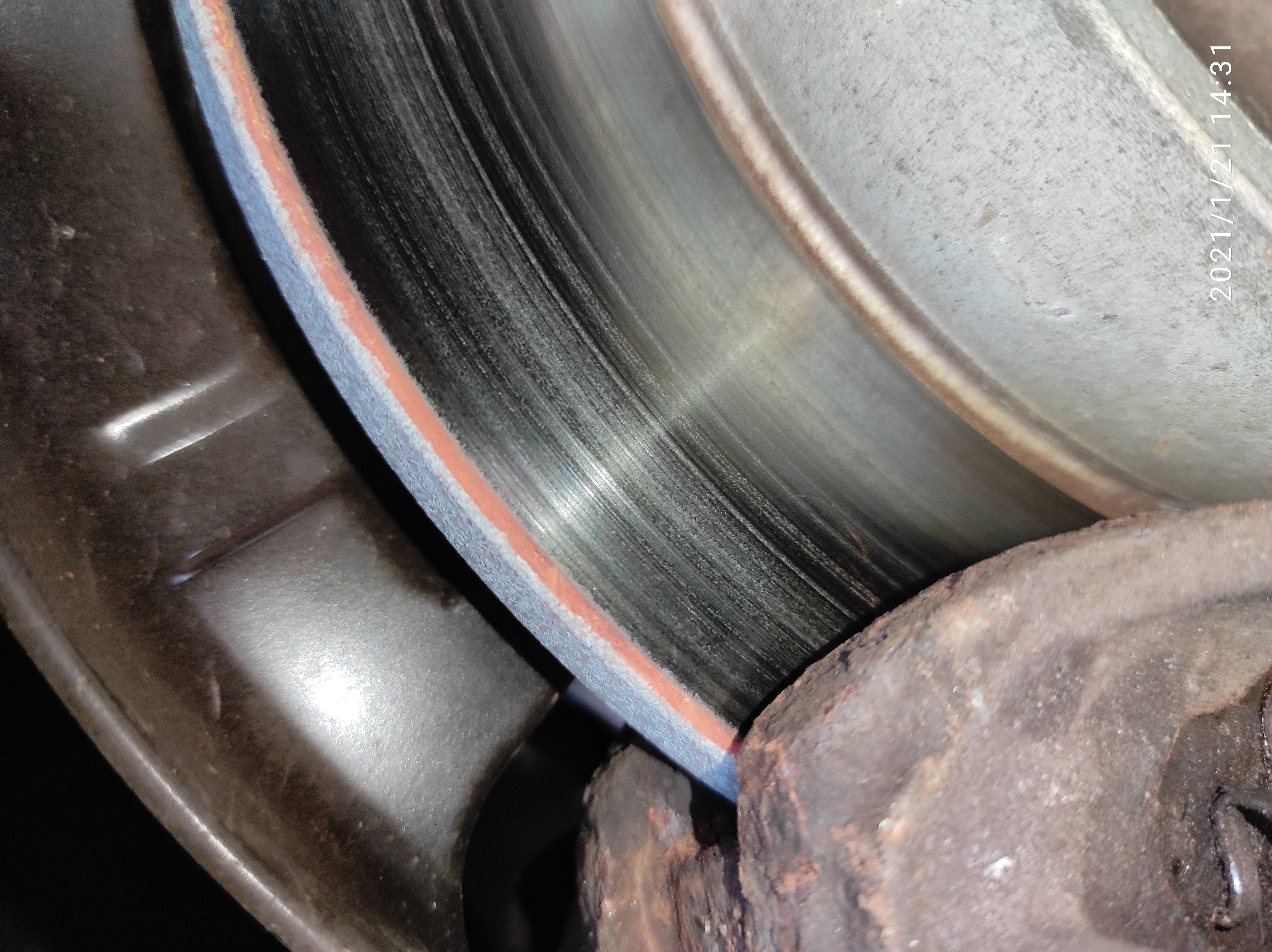

Gość ReverseCT Opublikowano 21 Stycznia 2021 Udostępnij Opublikowano 21 Stycznia 2021 @rafalgrzegorzTak jak pisałem autko i tak pójdzie do warsztatu tak wygląda lewa tarcza ta niezablokowana I prawa ta która była zablokowana Jak przejechanie 2.5km w jedną stronę i po 30minutach 2.5km w drugą stronę bez zablokowanego koła pali tarczę to nic tylko otwierać biznes z tarczami hamulcowymi   Cytuj Odnośnik do komentarza https://forum.opel24.com/topic/91670-zaci%C5%9Bni%C4%99te-zaciski/page/2/#findComment-730439 Udostępnij na innych stronach Więcej opcji udostępniania...

ArKos Opublikowano 21 Stycznia 2021 Udostępnij Opublikowano 21 Stycznia 2021 6 godzin temu, ReverseCT napisał: Wszystko było wymieniane na nowe tzn tarcze, zaciski, tłoczki itp Ten zacisk ze zdjęcia NIE JEST NOWY. Ani nie jest porządnie zregenerowany. Jest cały obrośnięty syfem i rdzą. Oczu nie masz? Własnoręcznie regenerowany zacisk:   Cytuj Odnośnik do komentarza https://forum.opel24.com/topic/91670-zaci%C5%9Bni%C4%99te-zaciski/page/2/#findComment-730447 Udostępnij na innych stronach Więcej opcji udostępniania...
Gość ReverseCT Opublikowano 21 Stycznia 2021 Udostępnij Opublikowano 21 Stycznia 2021 (edytowane) @ArKos Zgodnie z fakturą zostały wymienione tarcze + klocki + osłony, więc z zaciskami przesadziłem, pomyliłem zaciski z osłonami Edytowane 21 Stycznia 2021 przez ReverseCT Cytuj Odnośnik do komentarza https://forum.opel24.com/topic/91670-zaci%C5%9Bni%C4%99te-zaciski/page/2/#findComment-730449 Udostępnij na innych stronach Więcej opcji udostępniania...
