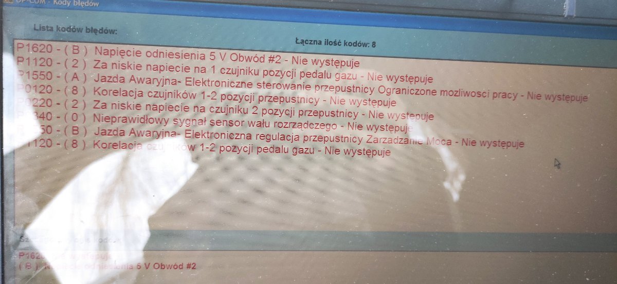

Gość adrusek Opublikowano 27 Stycznia 2021 Udostępnij Opublikowano 27 Stycznia 2021 (edytowane) Witam. Od dwóch dni mam problem z Meriva a 1.6 16v 1 dniu parkując auto zgasło, po ponownym odpaleniu zaświecił się check i auto niechętnie reagowało na pedał gazu. 2 dnia rano po przekręceniu kluczyka w stacyjce było słychać takie brzęczenie dochodzące z okolic deski. Auto odpaliło i to ucichło. Po przejechaniu 10km szarpnęło silnikiem a wskazówka obrotomierza spadła o tysiąc obr. mniej. Po kolejnych paru km znów szarpnęło i obroty na liczniku wzrosły i było przez chwilę OK. Po 50 km podczas jazdy wskazania licznika i obrotomierza spadły do 0 a auto nie reagowało na gaz. Po zatrzymaniu się na poboczu i odpaleniu ponownie dało się jechać ale czuć było, że jest słabsze. Po odczytaniu błędów padło podejrzenie, że uszkodzony jest sterownik silnika który poszedł na sprawdzenie ale jest dobry. Gdzie teraz szukać przyczyny ? Błędy w załączniku Edytowane 27 Stycznia 2021 przez adrusek   Cytuj Odnośnik do komentarza Udostępnij na innych stronach Więcej opcji udostępniania...
adam1954 Opublikowano 27 Stycznia 2021 Udostępnij Opublikowano 27 Stycznia 2021 Wydaje mi się że najważniejszy będzie 1620 Czyli zasilanie sterownika silnika .   Cytuj Odnośnik do komentarza Udostępnij na innych stronach Więcej opcji udostępniania...

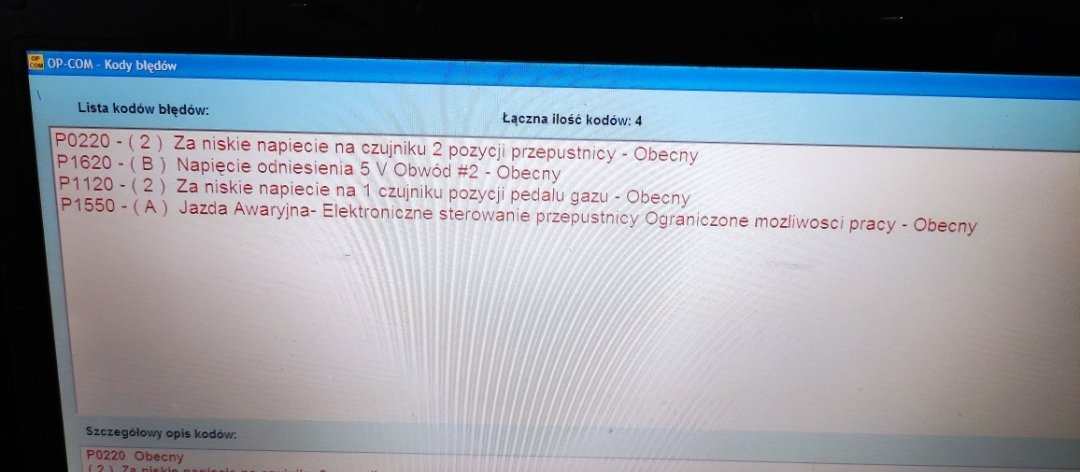

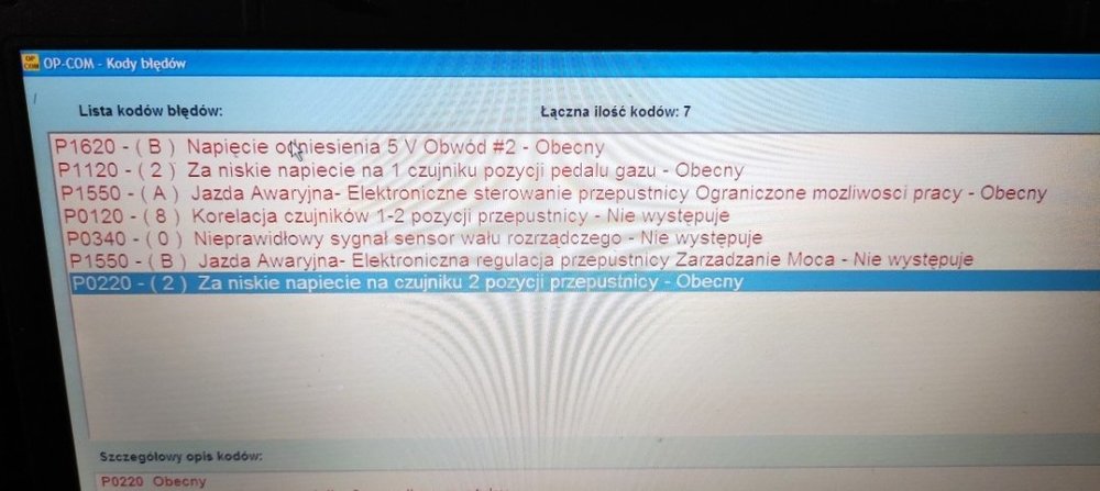

Gość adrusek Opublikowano 21 Lutego 2021 Udostępnij Opublikowano 21 Lutego 2021 Witam. Dziś znów zapaliła się kontrolka silnika i obroty weszły na 1500 i zero reakcji na gaz. Po podłączeniu kompa takie same błędy jak ostatnio. Kilka dało się usunąć ale cały czas powracały te same. Po kilku próbach zniknęły i auto zaczęło chodzić znów normalnie. W blokach pomiarowych pedał gazu pokazywał procentowo otwarcie a przepustnica bez zmian. I co któreś przekręcenie na zapłon było słychać sykanie przekaźnika w skrzynce w podszybiu. Ratunku co robić bo od ostatniego napadu minęło ok 300km bezobjawowej jazdy   Cytuj Odnośnik do komentarza Udostępnij na innych stronach Więcej opcji udostępniania...

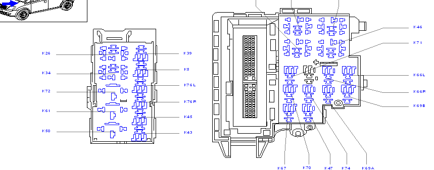

Gość adrusek Opublikowano 22 Lutego 2021 Udostępnij Opublikowano 22 Lutego 2021 (edytowane) Czy możesz powiedzieć który to jest przekaźnik w skrzynce bo w schematach które są w necie nie idzie odczytać. I ten przekaźnik nie jest od spryskiwaczy reflektorów bo gdzieś taka rozpiska była ? I na wtyczkach od ECU będzie opis która jest B i numery pinów? Edytowane 22 Lutego 2021 przez adrusek   Cytuj Odnośnik do komentarza Udostępnij na innych stronach Więcej opcji udostępniania...
adam1954 Opublikowano 22 Lutego 2021 Udostępnij Opublikowano 22 Lutego 2021 Autodata podaje K46 a w Tisie jest K26 A wtyk B to ten na dole sterownika Pierwszy od skrzyni. Ale Tis podaje że błąd P1620 tyczy pinów 35 i 50 we wtyku dolnym sterownika oraz 14 , 29 , 30 i 62 wtyku u góry sterownika I teraz jeżeli po skasowaniu błędów i wypięciu wtyczki od przepustnicy dalej jest błąd P1620 Trzeba dalej wypiąć wtyczkę od pedału gazu i sprawdzić czy dalej wywala ten błąd. To samo z czujnikiem wałka rozrządu . Jeżeli jest dalej ten błąd to wypiąć obie wtyczki od sterownika i w tej górnej Pin 62 do masy ma być <0.3 V Pin 30 do masy to samo I tak samo z pinami wcześniej opisanymi. Jeżeli napięcie wszędzie jest poniżej 0.3 V to masz do naprawy sterownik   Cytuj Odnośnik do komentarza Udostępnij na innych stronach Więcej opcji udostępniania...
