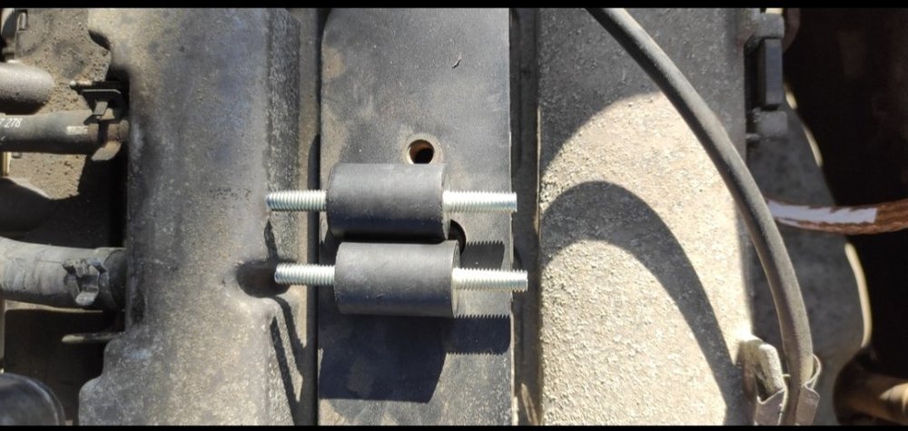

ja37 Opublikowano 3 Marca 2021 Udostępnij Opublikowano 3 Marca 2021 Ja zastosowałem https://allegro.pl/oferta/wibroizolator-25x15-m6-poduszka-gumowa-amortyzator-9361478836?bi_s=ads&bi_m=listing%3Adesktop%3Aquery&bi_c=MDBmNTIyYTgtYTIyMi00Njg5LTkwZjQtMDU0ODM0ZmUzYTg3AA&bi_t=ape&referrer=proxy&emission_unit_id=5e1e0902-8001-47d1-84d4-415b54a38554 Lepsze, bo metal nie ma kontaktu ze sobą, są rozdzielone gumą.   Cytuj Odnośnik do komentarza Udostępnij na innych stronach Więcej opcji udostępniania...
Gość adrusek Opublikowano 3 Marca 2021 Udostępnij Opublikowano 3 Marca 2021 Właśnie pisałem o tym. Blacha aluminiowa np. 1mm czy mata termiczna aluminiowa będzie lepiej izolować ?   Cytuj Odnośnik do komentarza Udostępnij na innych stronach Więcej opcji udostępniania...
ja37 Opublikowano 3 Marca 2021 Udostępnij Opublikowano 3 Marca 2021 (edytowane) Kombinujesz zamiast zrobic. Edytowane 3 Marca 2021 przez ja37   Cytuj Odnośnik do komentarza Udostępnij na innych stronach Więcej opcji udostępniania...
rafalgrzegorz Opublikowano 3 Marca 2021 Udostępnij Opublikowano 3 Marca 2021 Grzegorz też ma racje - szpilka może przenosić ciepło, wibroizolator raczej nie.   Cytuj Odnośnik do komentarza Udostępnij na innych stronach Więcej opcji udostępniania...
Gość adrusek Opublikowano 3 Marca 2021 Udostępnij Opublikowano 3 Marca 2021 Zamówiłem 3 różne długości tych wibroizolatorów i blachę aluminiową 1.5mm. Będę kombinować jak będzie czas.   Cytuj Odnośnik do komentarza Udostępnij na innych stronach Więcej opcji udostępniania...

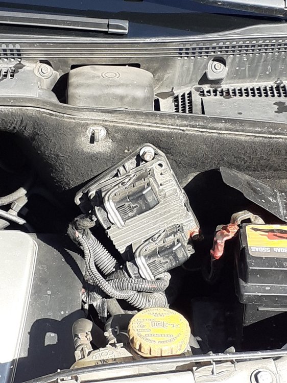

adam1954 Opublikowano 3 Marca 2021 Udostępnij Opublikowano 3 Marca 2021 Wrzucam moje druciarstwo. Miało być na próbę ale jest już kilka lat . Przy Z16XE nie puszcza dalej przewód od sondy   Cytuj Odnośnik do komentarza Udostępnij na innych stronach Więcej opcji udostępniania...

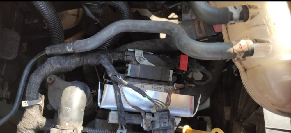

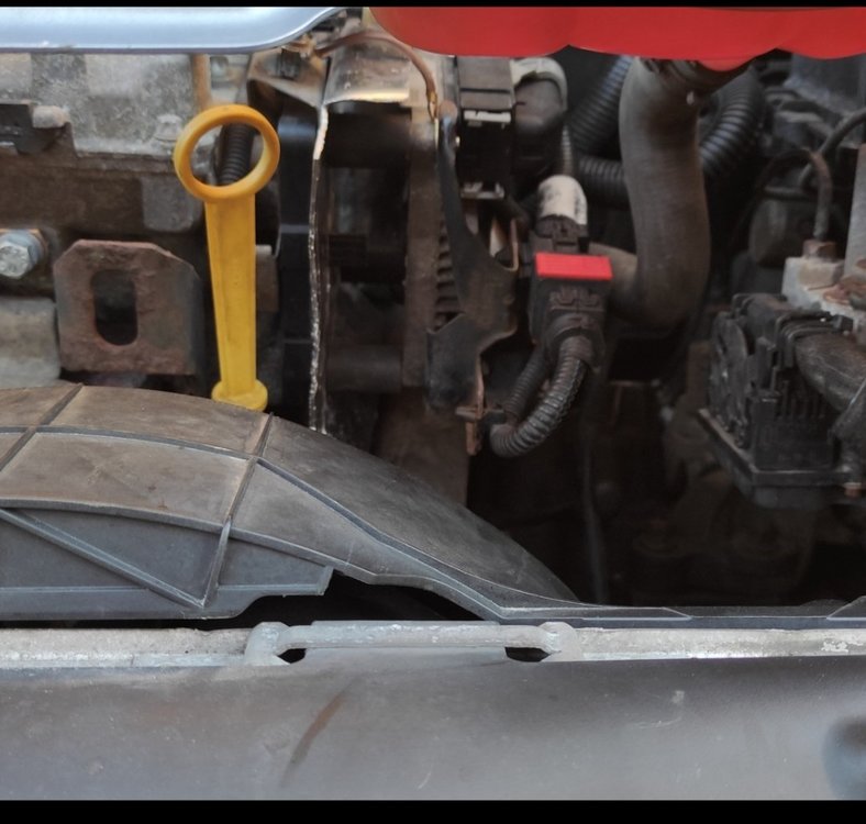

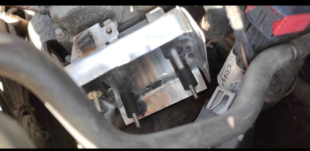

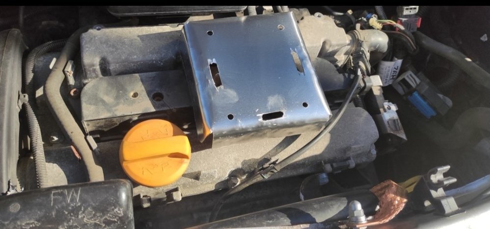

Gość adrusek Opublikowano 6 Marca 2021 Udostępnij Opublikowano 6 Marca 2021 Dziś zrobiłem ekran z blachy aluminiowej 1.5mm i zamontowałem ECU za pomocą wibroizolatorów 20x30 M6. Może nie jest idealnie bo robione pod blokiem z ograniczonym brakiem narzędzi. Ps. Jadąc w deszczu woda przez grill nie dostaje się na silnik i ECU ?   Cytuj Odnośnik do komentarza Udostępnij na innych stronach Więcej opcji udostępniania...
rafalgrzegorz Opublikowano 6 Marca 2021 Udostępnij Opublikowano 6 Marca 2021 Ja mam tylko jedną uwagę - otwórz puszkę i zrób przepływ powietrza. Ta blacha ma służyć jak radiator i izolator. Puszka może zadziałać jak akumulator ciepła. I punkcik za chciejstwo i fotorelacje.   Cytuj Odnośnik do komentarza Udostępnij na innych stronach Więcej opcji udostępniania...

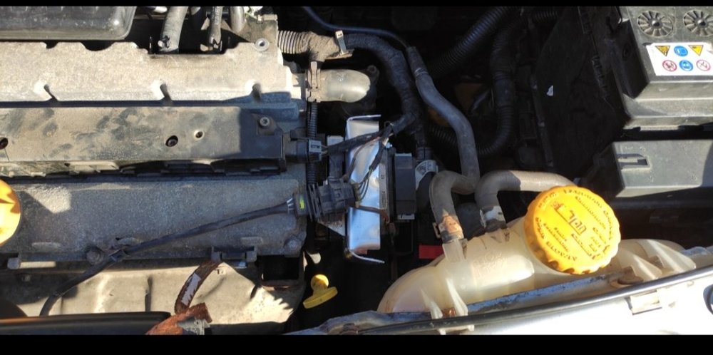

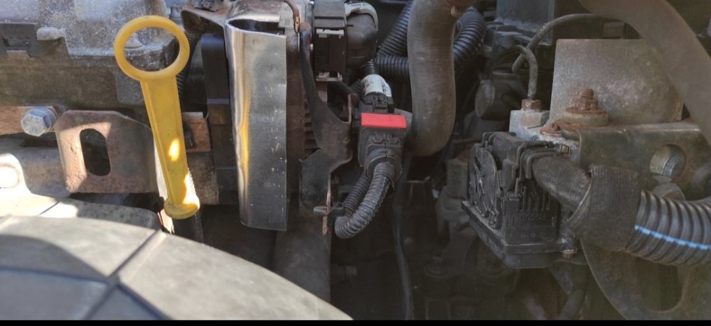

Gość adrusek Opublikowano 6 Marca 2021 Udostępnij Opublikowano 6 Marca 2021 (edytowane) Tyle wystarczy czy więcej? Edytowane 6 Marca 2021 przez adrusek   Cytuj Odnośnik do komentarza Udostępnij na innych stronach Więcej opcji udostępniania...
ja37 Opublikowano 6 Marca 2021 Udostępnij Opublikowano 6 Marca 2021 Starczy. Wodą się nie przejmuj. W kosiarce (Z20LET) myłem silnik karcherem, nie patrzałem na komputer, wiazki, czy czujniki. Po 20 minutach jak obciekło normalnie odpaliłem i pojechałem. Po to są uszczelki w każdej wtyczce. Cytuj Odnośnik do komentarza Udostępnij na innych stronach Więcej opcji udostępniania...
