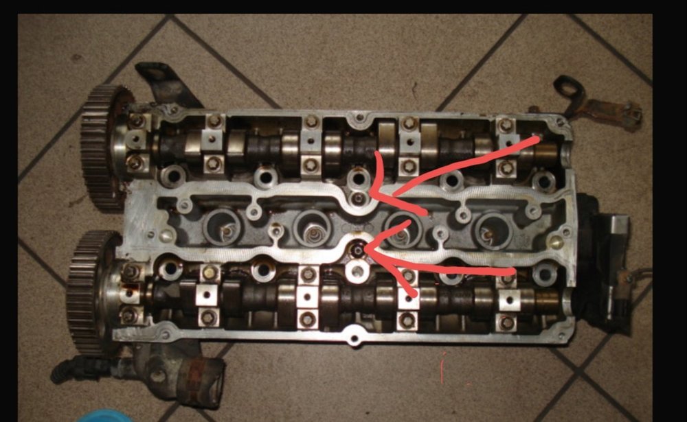

Gość Cesar2001 Opublikowano 5 Lutego 2021 Udostępnij Opublikowano 5 Lutego 2021 Witam wszytskich forumowiczów. Podczas wymiany uszczelki pod pokrywą zaworów zaintrygowały mnie dwie śruby ktore nie sa ani srubami glowicy ani srubami mocujacymi panewke walka rozrzadu. Ciekawi mnie jaki jest ich cel. Niestety nie mam zdjecia bo jiz wszytsko zmontowalem do kupy ale wstawiam zdjecie z neta z zaznaczonymi owymi srubami.   Cytuj Odnośnik do komentarza Udostępnij na innych stronach Więcej opcji udostępniania...

Gość Cesar2001 Opublikowano 5 Lutego 2021 Udostępnij Opublikowano 5 Lutego 2021 Dziękuje za szybką odpowiedź. Wg katalogu jest to "tuleja, wentylacja, przewód olejowy głowicy". Jakie to ma zadanie skoro wyglada jak dokręcona zwykła śrubka?   Cytuj Odnośnik do komentarza Udostępnij na innych stronach Więcej opcji udostępniania...
adam1954 Opublikowano 5 Lutego 2021 Udostępnij Opublikowano 5 Lutego 2021 A którędyś musi spływać olej do miski olejowej z zaworów?   Cytuj Odnośnik do komentarza Udostępnij na innych stronach Więcej opcji udostępniania...
Gość Cesar2001 Opublikowano 5 Lutego 2021 Udostępnij Opublikowano 5 Lutego 2021 Nie może spływać jakimś kanałem? Nie rozumiem jaki cel ma ta śrubka wg schematu ma w sobie jakąś dziurke, ale po co to jest zamontowana ta śruba? Czemu olej po prostu nie może spływać swobodnie do miski?   Cytuj Odnośnik do komentarza Udostępnij na innych stronach Więcej opcji udostępniania...
WariatPSM Opublikowano 5 Lutego 2021 Udostępnij Opublikowano 5 Lutego 2021 Olej jakby miał spływać kiedy by chciał to smog pompy oleju nie miał by czym rzucać z miski. Jak widać spływy są na samym środku głowicy po obu stronach, po jednej na wałek. Resztę załatwia praca silnika i ciśnienie panujące wewnątrz. Spróbuj pojechać w pełnym zakresie mocy wyjmując sam korek wlewu oleju z pokrywy głowicy. Dzięki ciśnieniu zapewne wszystko wraca do miski kanałami olejowymi. Kanały są rozprowadzone po całym silniku, słupek, głowica, korbowody itd. Wszystko już przemyśleli konstruktorzy i programy projektujące taki silnik. Na pozór wszystko się wydaje proste ale jak zagłębić się w całą budowę i prace silnika, to można napisać nie jedną książkę.   Cytuj Odnośnik do komentarza Udostępnij na innych stronach Więcej opcji udostępniania...
ja37 Opublikowano 5 Lutego 2021 Udostępnij Opublikowano 5 Lutego 2021 Przecież takich śrubek jest 6 zdaje się w głowicy 16V To są zaślepki kanałów olejowych - jakoś muszą je wykonać w głowicy.   Cytuj Odnośnik do komentarza Udostępnij na innych stronach Więcej opcji udostępniania...
adam1954 Opublikowano 6 Lutego 2021 Udostępnij Opublikowano 6 Lutego 2021 Grześ w z16xe1 nie ma takich śrub a jest 16V   Cytuj Odnośnik do komentarza Udostępnij na innych stronach Więcej opcji udostępniania...
ja37 Opublikowano 6 Lutego 2021 Udostępnij Opublikowano 6 Lutego 2021 (edytowane) To może inaczej powiercili, to są otwory technologiczne na olej, i mała poprawka u mnie na przykład jest takich śrubek 8 sztuk. W Z16XE mogą być kanały rozwiązane na zewnątrz głowicy, poszukaj śrubek naokoło, na bank znajdziesz. A może są pod wałkami i nie widać? Adaś, zobacz to https://opel.7zap.com/pl/car/x03/e/3/20-1/ Z16XE Mery A Jak myslisz, do czego są śrubki pod numerem 3? Edytowane 6 Lutego 2021 przez ja37   Cytuj Odnośnik do komentarza Udostępnij na innych stronach Więcej opcji udostępniania...
