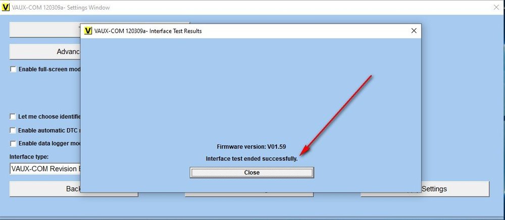

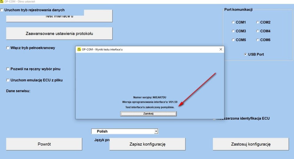

Navia Opublikowano 11 Czerwca 2021 Autor Udostępnij Opublikowano 11 Czerwca 2021 (edytowane) 3 godziny temu, ja37 napisał: Jesteś z Adamowa za Jordanowem? Adamów lubelskie . Okolice Łukowa. Sama nie wiem czy to jest sprawne czy nie. Bo w menadżerze urządzeń teraz jest widoczne jako V2 . Programy OP-COM wykrywają jako wersję 1,59 a z autem się nie łączy. . Skąd wziąć FW 1.70 bo w folderze Firmwarefiles go nie ma a w necie ciężko znaleźć. Edytowane 11 Czerwca 2021 przez Navia   Cytuj Odnośnik do komentarza https://forum.opel24.com/topic/92554-problemy-z-opcomem/#findComment-736863 Udostępnij na innych stronach Więcej opcji udostępniania...

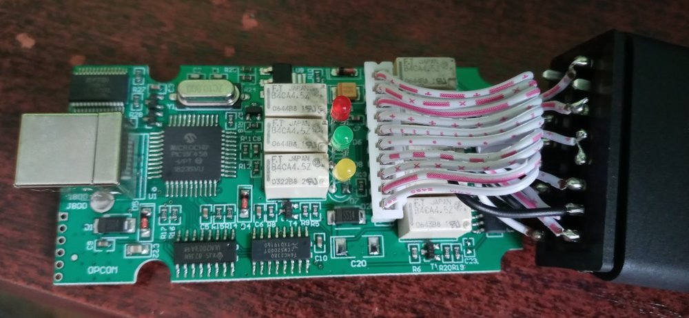

bogoes Opublikowano 11 Czerwca 2021 Udostępnij Opublikowano 11 Czerwca 2021 Masz fejsa z fałszywym PICiem, także nie zmieniaj firmware, bo każda zmiana firmware uwali fejsa. A jak zmieniałaś, to lepiej kup nowy, koniecznie z możliwością flashowania. Możesz spróbować zmienić sterowniki na USB Serial Conwerter (najlepiej w wersji 2.08.14 lub 2.08.30)...   Cytuj Odnośnik do komentarza https://forum.opel24.com/topic/92554-problemy-z-opcomem/#findComment-736870 Udostępnij na innych stronach Więcej opcji udostępniania...
Navia Opublikowano 11 Czerwca 2021 Autor Udostępnij Opublikowano 11 Czerwca 2021 Chyba kupię bo oddać muszę sprawny. Kupić na aliexpres czy te z olx. Jak rozpoznać wersję do flasha?   Cytuj Odnośnik do komentarza https://forum.opel24.com/topic/92554-problemy-z-opcomem/#findComment-736872 Udostępnij na innych stronach Więcej opcji udostępniania...
