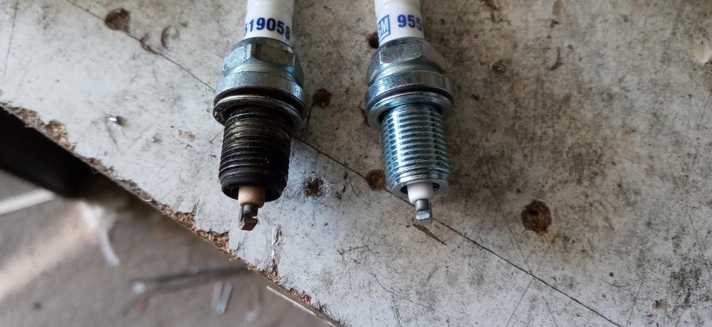

Ale do rzeczy. W książce serwisowej jest wpis z 2017r o wymianie świec. Książka jest do 2019r do listopada. Dalej wpisów nie ma. Auto kupione w 2020.
Tak więc kupiłyśmy świece za 98zł na allegro

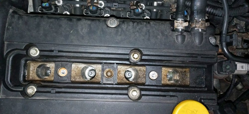

Odkręciłyśmy cewki :

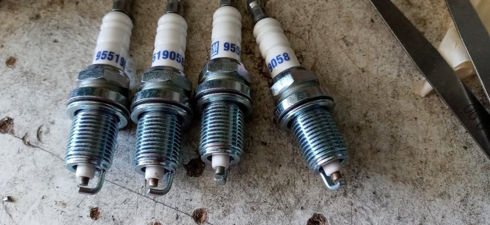

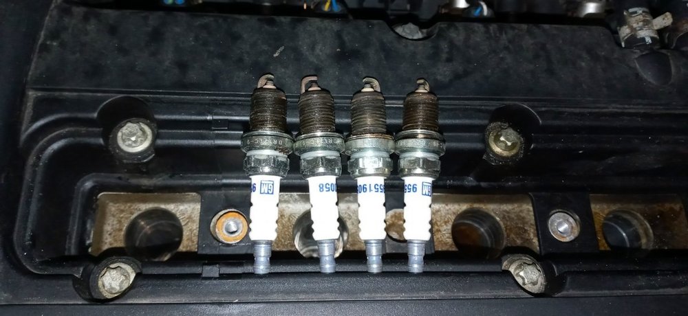

No i wykręciłyśmy świece . Były tam oryginalne GM .
Nowe takie same .

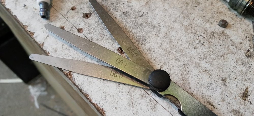

Za pomocą szczelinomierza ustawiłyśmy przerw,ę 0,9 tak jak było na starej. Nowa miała 0,8
A tu nowa i stara
Pudełko
Pierwsza jazda i  jakby auto żywsze było.
Zobaczymy jak będzie dalej.
Wymiana to jakieś 10 minut na zimnym silniku.
Na starych jest data 17 a na nowych 21 to rok produkcji tak?
Jeśli na pudełku nie ma hologramu tzn nie oryginał ?

Kurcze na częściach GM za bardzo się nie znam ale gdy coś kupowałem pod szyldem GM (nawet śrubki do chlapaczy) to na woreczku foliowym wraz z nr katalogu, nr części producentem datą nr partii itp była na metce hologram.
Na świecach NGK made in France - hologram na opakowaniu zbiorczym (4-ro pak) na japońskich na każdym pudełku w czteropaku.
https://forum.opel24.com/topic/93171-wymiana-%C5%9Bwiec-opel-meriva-xep-14-16v-twinport/#findComment-739556
Nie ma powodów do paniki. Na kartonikach pojedynczych świec nie ma hologramu
https://forum.opel24.com/topic/93171-wymiana-%C5%9Bwiec-opel-meriva-xep-14-16v-twinport/#findComment-739558
Ja spotkałem się z przypadkami że w znanej hurtowni motoryzacyjnej były przekładane pompy wody z Boscha.
Jedna wymieniona .Po tygodniu padła.
Więc zwrot i przyjęty bez zająknięcia.
Druga po dwóch tygodniach padła. Tym razem kolega zadzwonił do przedstawicielstwa Boscha i po podaniu numeru nabitego na pompie przedstawiciel stwierdził że ta numeracja to nie Boschowska.
Więc po zgłoszeniu tego faktu do pracownika hurtowni dostaliśmy pompę Doltza.
I ta pracuje już z 8 lat
https://forum.opel24.com/topic/93171-wymiana-%C5%9Bwiec-opel-meriva-xep-14-16v-twinport/#findComment-739577
Z tego co się dowiedziałam od sprzedawcy z Allegro hologram jest tylko na zbiorczych opakowaniach a na pojedynczych nie ma. Więc oryginał.
Po wymianie świec auto naprawdę żywsze. No i spadło spalanie z 7,2-7,6 do 5,5-6,2 w lokalnych warunkach nie przekraczając prędkości 80km/h
W trasie nie było sprawdzane. Bo dla mnie trasa to minimum 100km w jedną stronę.

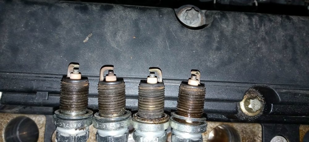

Tak wyglądają te świece po dwóch latach i jazdy przez dwa miesiące na gazie .
Czy jest OK ?

Co sądzicie o nich ? Kolor mają kawy z mlekiem . Już wcześniej na tych dwóch 1-3 się lekko pocił gwint.

A zapocenie od środka czy z zewnątrz się dostaje?
https://forum.opel24.com/topic/93171-wymiana-%C5%9Bwiec-opel-meriva-xep-14-16v-twinport/#findComment-800408
Od zewnątrz raczej nie, bo by było widać przy wymianie świec......
Zostają uszczelniacze......
