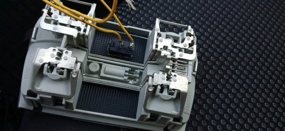

Więc tak:
Za wpisem adam1954 o tym kablu zasilającym w lampce podsufitki podłączyłam tam kamerkę przednią i monitor.
Jak pisał tam prąd pokazuje się po tzw: zapłonie .
Więc gdy włączamy zapłon włącza się monitor w lusterku.  Oczywiście normalnie w nim widać bo dopóty nie damy sygnału z którejś kamery działa ono normalnie.

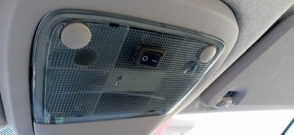

Aby włączać przednią kamerkę dodałam włącznik do lampki :

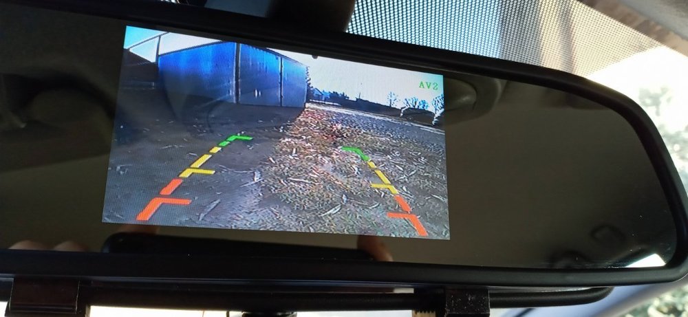

Teraz gdy uruchomimy silnik i chcemy zaparkować blisko to włączamy sobie kamerkę i jazda. W chwili włączenia biegu wstecznego automatycznie kamera pokazuje obraz z tyłu.
Obie działają niezależnie i o to chodziło.

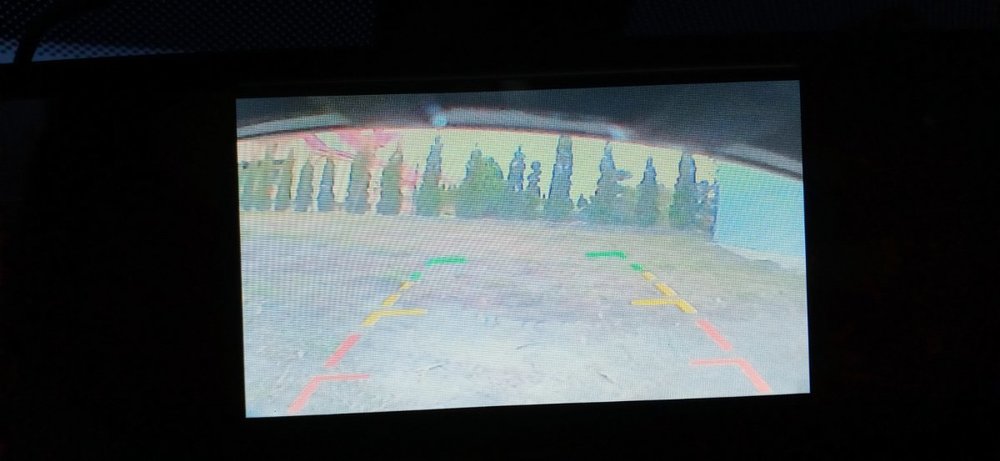

I obraz z przodu:
Obraz z tyłu:
Oczywiście aby chcieć w słoneczny dzień mieć dobry obraz należy jak w telefonie sobie pochylić wyświetlacz.
Ja uważam że zrobiłam to dobrze.
Jak komuś się nie podoba trudno :)
