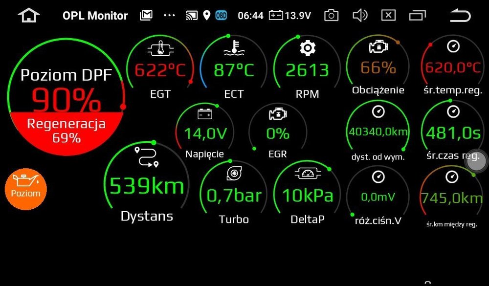

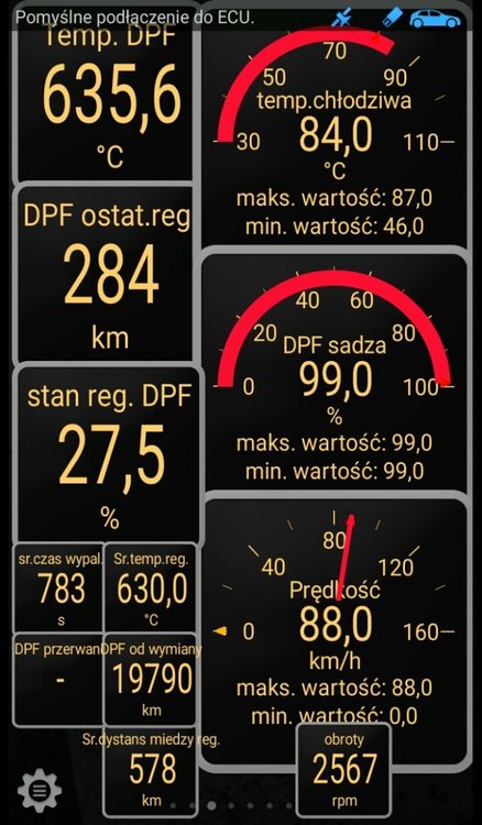

peklo Opublikowano 24 Listopada 2021 Udostępnij Opublikowano 24 Listopada 2021 Czy może być zatem uszkodzony jakis czujnik w układzie wydechowym? Wymieniana była sonda lambda. . Kiedyś koleś podpiął jakiś tester diagnostyczny i wykazało że jeden z czujników chyba w wydechu ma bardzo wysoką temperature ponad 2500 stopni a drugi normalną gdzieś w granicach 1000. Byc może był to błąd odczytu z tego urządzenia tego nie wiem ale błędów obecnie nie ma. Niestety nie mam żadnej aplikacji aby sprawdzic temperaturę tych czujników. W torque też nie mogę znależć tych czujników, zresztą nie wiem nawet który by to był. Czy możesz doradzić jakąś aplikację na androida na której bede mógł to sprawdzić?   Cytuj Odnośnik do komentarza https://forum.opel24.com/topic/93572-combo-13-cdti-problem-z-dpf/page/4/#findComment-742633 Udostępnij na innych stronach Więcej opcji udostępniania...

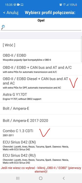

Marcin 83 Opublikowano 24 Listopada 2021 Udostępnij Opublikowano 24 Listopada 2021 Zależy jaki masz silnik. Silników 1.7 było chyba 4 . I mimo zbliżonej konstrukcji działają na innych sterownikach i osprzęcie. Jedne dają dosyć sporo informacji inne nie. 1000 stopni w układzie wydechowym to już skrajna temperatura, jeśli czujnik taką pokazuje to sterownik odetnie procedurę wypalania a o 2000 już nawet nie ma co pisać. Aplikacji jest sporo. Jeśli masz elm to : OPL DPF - jeśli nie obsłuży całkowicie DPF to wskaże temperaturę. Car scanner - chyba najbardziej rozbudowana bezpłatna aplikacja. Musisz wybrać odpowiedni protokół i naprawdę sporo info pokazuje. Od korekt poprzez czujniki, DPF flow , temperaturę i masę innych wartości.   Cytuj Odnośnik do komentarza https://forum.opel24.com/topic/93572-combo-13-cdti-problem-z-dpf/page/4/#findComment-742634 Udostępnij na innych stronach Więcej opcji udostępniania...
