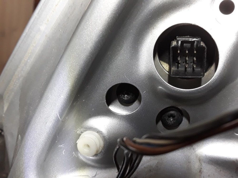

        Moduł uniwersalny składanie lusterek  do aut  bez fabrycznych składanych lusterek na foto  Koszt około  60 zł.                                                                                                                                                                                             Zmieniamy lusterka , stare odkręcamy , nowe wkręcamy . Do instalacji elektrycznej drzwi dokładamy dwa kable . W starej wtyczce lustra znajdują się 5 pinów  a w nowej 7 pinów . . Dochodzimy do przelotki w drzwiach . Dorobiłem piny w przelotce ,i jestem w kabinie przy słupku od strony kierowcy przy nogach . Kablami  poleciałem po progu do fotela kierowcy. Pod fotelem znajduje się skrzynka z przekażnikami od centralnego zamka, które nas interesują . / foto/ W kupionym module jest schemat i wszystko opisane  jaki kabel do jakiego  kabla przytulić się . Dawno to robiłem , ale z tego co pamiętam to z modułu wychodzą dwa  przewody +12v . Jeden podłączamy  do + 12 v stały , Drugi +12 v po stacyjce , masa . Jeden z przewodów pomnę chyba biały z modułu podłączamy do jedeg z dwóch  brązowych pod przekażnikami . Przedtem musimy zlokalizować  który z tych dwóch  odpowiada za zamykanie  a który za otwieranie . Próbnikiem albo czymś co się zaświeci  . Jeśli to mamy już zrobione , to w module zostały nam jeszcze 4 przewody  dwa podłączamy do tych co wyprowadziliśmy z lustra przez drzwi  pod fotel . Dwa pozostałe prowadzimy do lustra prawego i identycznie jak w lewych ciągniemy dwa przewody przez przelotkę do lustra . To tak na szybki opis . Działa i jest ok . jakieś pytania proszę pisać gdzie się da na pocztę esemesem .dzwonić

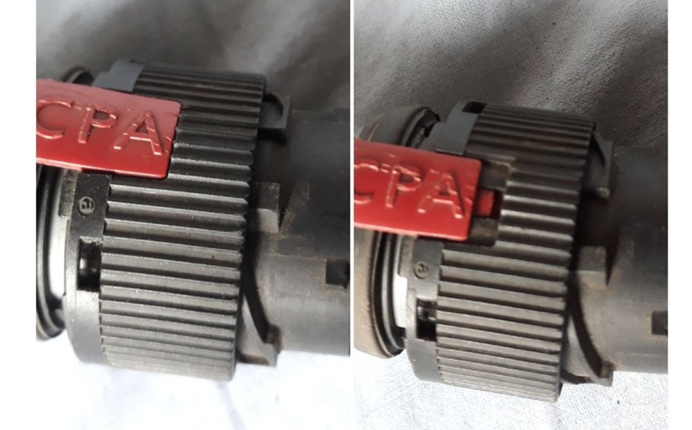

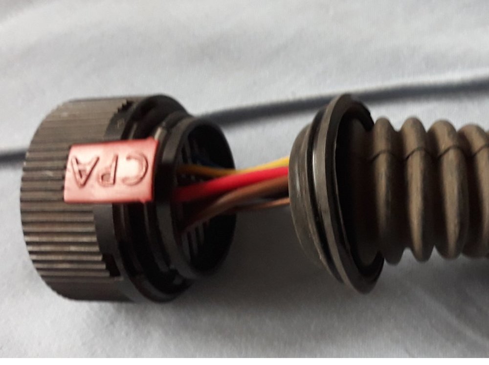

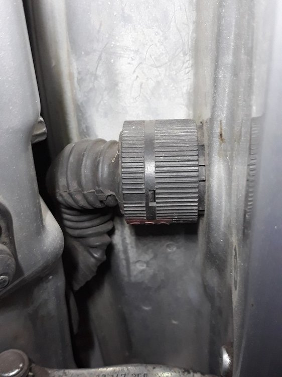

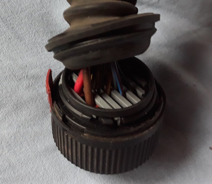

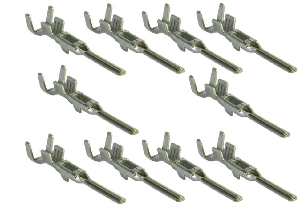

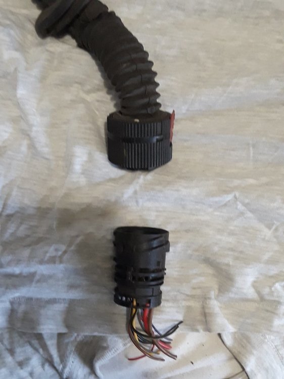

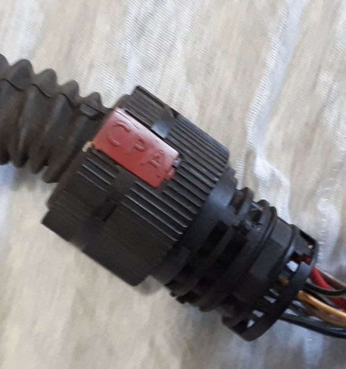

Jadę dalej . Co potszeba , pytacie  -- Napewno lustra z silnikiwm i 8 pinami /Pisałem wcześniej że 7 ale mooja pomyłka /  Piny  . przewody  , moduł . Piny  możn akupić razem z przewodami coś takiego jak na foto . , piny męskie bez przewodów tak jak na foto , Cyna lutownica i chęci , pozytywne :D                                                                                                                                                                                                                       Jeśli mamy już podłączone wtyki w lusterku idziemyb do przelotki drzwi jak na foto .  Pokażę taką przelorkę wymontowaną / Foto /złączona i tozłączona .Końcówka z czerwoną zaślepką jest od strony słupka .      Aby je tozłączyć trzeba tą czerwonązapadkę przesunąć w stronę słupka / foto / lekko przekręcić i rozpiąć.Wtyczka od strony słupka jest żeńska a od strony drzwi meska . Ja osobiście kupiłem na rynku wturnym z całą instalacją drzwiową tak że nie dorabiałem pinów od lustra do przelotkin . dorabiałem tylko piny we wtyczce w słupku . Jest rozbieralna i można się bez problemu dostać do pinów FOTO. Tam są wolne piny gdzie się wpinamy i składamy do kupy . to mamy z głowy / trochę czasu przy tym schodzi/ dalej lecimy do modułu pod siedzeniem / tam go umieściłem i postępowałem jak jest opisane na schemacie z zakupionego  modułu lusterek .

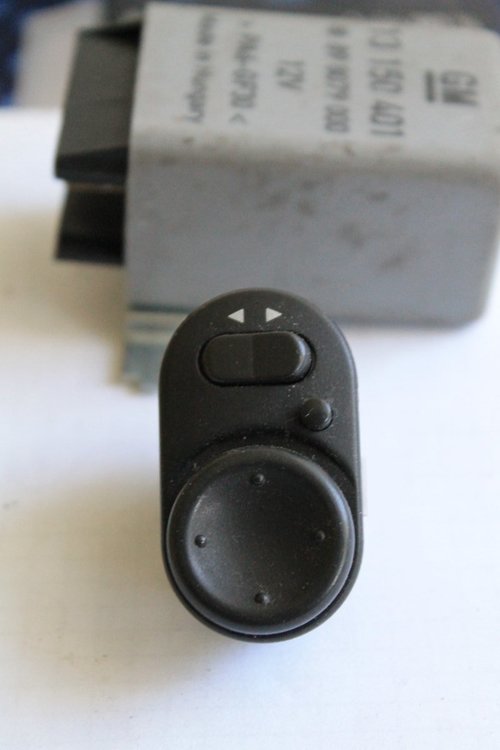

A jak się ma taki mały guziczek od składania i rozkładania to może tylko by w op comie pogrzebać aby sie same zamykały podczas zamykania pilotem drzwi?
https://forum.opel24.com/topic/93726-sk%C5%82adanie-lusterek-zewn%C4%99trznych-meriva-a/#findComment-742946
Ten guziczek jest do  palca , nie ma nic wspólnego z modułem centralnego zamka . Przerabiałem to . Orginał miałem komplet włącznik i tak zwany moduł zamontowałem i własnym paluszkiem uruchamiałem lustra . Wsiadając i wyśiadając upierdliwość. dlatego umodziłem dokładkę automat
mowa o takich  fantach do lusterek montowanych w Mery
Opcomem nic się nie robi przy lustrach
https://forum.opel24.com/topic/93726-sk%C5%82adanie-lusterek-zewn%C4%99trznych-meriva-a/#findComment-742948
No dokładnie. Czyli jeśli mam guziczek to potrzebuje tylko modułu aby go wpiąć ?
