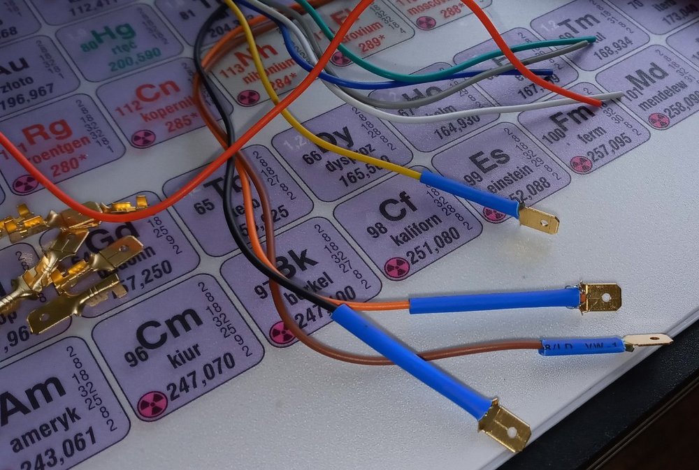

Takie jeszcze pytanko bo rozpisuję sobie podpinanie kabli. W nowym module jest jeszcze zielony kabel. Czy jego nigdzie nie podpinamy ?

Małe przygotowanie

Ok ogarnięte.
Posłużyłam się opisem kolegów tyle że tak to sobie napisałam:
Moduł zakupiłam na Aliexpres.
Podobnie jak u kolegów jednak moduł jest pod fotelem.
Odsuwamy fotel maksymalnie do tyłu. Było by lepiej jakby go nie było wcale ale też damy radę.
Wyciągamy wycieraczkę i tę tapicerską osłonę spod fotela.
Następnie zdejmujemy ten plastik pokrywę :
Jak zdejmiemy wyciągamy wtyczkę z modułu i wypinamy listwę z przekaźnikami. Ja modułu nie wykręcałam.
Teraz według opisów kolegów podpinamy potrzebne piny do kostki , zasilania i zamykania drzwi.
Ja znalazłam stały plus w tej listwie z przekaźnikami. Trochę grubszy czerwony kabel i do niego wpięłam stały PLUS.
Do kabla czerwono brązowego wpięłam niebieski kabel od zamykania lusterek.
Kable w listwie :
Kable wpięłam na szybkozłączki.
Jak już się wszystkim podepniemy zanim złożymy sprawdzamy czy działa.
U mnie zadziało od pierwszego podłączenia.
Wkładamy na miejsce listwę ::
Ja kable wraz z modułem włożyłam do środka tego pojemnika
Składamy w odwrotnej kolejności.
Cieszymy się bajerem. .
Dodam jeszcze że lusterka u mnie otwierają się w pierwszej pozycji kluczyka czyli nawet zapłon się nie włączy a one się rozkładają.
Nie odcinałam również tego kabla do przycisku. Klikałam w niego ale brak reakcji czyli jeśli nie jest wpięte w oryginalny moduł nie zadziała. Więc po co go ucinać ?
