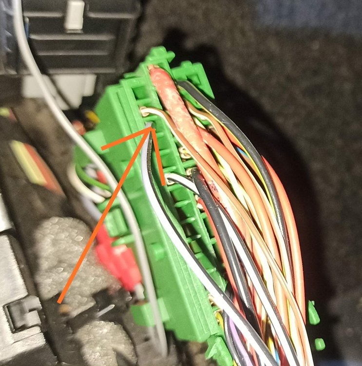

Navia Opublikowano 15 Lutego 2022 Autor Udostępnij Opublikowano 15 Lutego 2022 Znalazłam w słupku to chyba złącze X3 kabel który idzie do tylnej lampy z lewej do postojówki . Na zdjęciu widać . Filetowo szary   Cytuj Odnośnik do komentarza https://forum.opel24.com/topic/94151-%C5%9Bwiatla-dzienne-zamiast-dlugich/page/6/#findComment-746367 Udostępnij na innych stronach Więcej opcji udostępniania...

peplunio Opublikowano 15 Lutego 2022 Udostępnij Opublikowano 15 Lutego 2022 (edytowane) Bezp. 54 i 55. Ale wg. schematu przewód na postojówke ma kolor szaro-czarny który idzie przez z złącze X14 pin 12. X3 to złącze od słupka do drzwi. Edytowane 15 Lutego 2022 przez peplunio   Cytuj Odnośnik do komentarza https://forum.opel24.com/topic/94151-%C5%9Bwiatla-dzienne-zamiast-dlugich/page/6/#findComment-746385 Udostępnij na innych stronach Więcej opcji udostępniania...
Navia Opublikowano 15 Lutego 2022 Autor Udostępnij Opublikowano 15 Lutego 2022 41 minut temu, peplunio napisał: Ale wg. schematu przewód na postojówke ma kolor szaro-czarny No u mnie jest fioletowo szary. Wiem że na zdjęciu wygląda odwrotnie ale taki kolor jest. peplunio ja już wiem jak to podłączyć. Dziś trochę sobie to wszystko rozpisałam. Już zamówiłam. Jutro będzie . 46 minut temu, peplunio napisał: Bezp. 54 i 55 To od drogowych. Od postojówek są 43 i 44. 1 Cytuj Odnośnik do komentarza https://forum.opel24.com/topic/94151-%C5%9Bwiatla-dzienne-zamiast-dlugich/page/6/#findComment-746394 Udostępnij na innych stronach Więcej opcji udostępniania...
