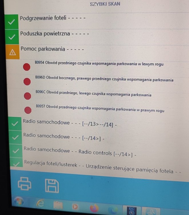

wiesio252 Opublikowano 10 Marca 2022 Udostępnij Opublikowano 10 Marca 2022 (edytowane) koledzy potrzebna mi podpowiedz odnośnie bezpieczków gdyż chciałbym sprawdzić czy dział bezpiecznik który odpowiada za działanie paktroników Który to bezpiecznika może jest ich więce takie błedy mmi wyskoczyły na komie wiec coś jest nie halo Edytowane 10 Marca 2022 przez wiesio252   Cytuj Odnośnik do komentarza https://forum.opel24.com/topic/94293-bezpiecznik-od-czujnik%C3%B3w-parkowania/ Udostępnij na innych stronach Więcej opcji udostępniania...

wiesio252 Opublikowano 10 Marca 2022 Autor Udostępnij Opublikowano 10 Marca 2022 Hej Adamie a te błędy co o tym sądzisz ? Kurcze dziwne że to nie działa jak przed przyjazdem auto było sprawdzane i podobno działało przed załadowaniem na lawetę . Adam ten bezpiecznik u mnie Alarm jest pod innym numerem więc powielam temat te bezpiecznik są do bani opisane ! He bezpieczniki są źle opisane trudno i w książce serwisowej również jest to nie czytelne .   Cytuj Odnośnik do komentarza https://forum.opel24.com/topic/94293-bezpiecznik-od-czujnik%C3%B3w-parkowania/#findComment-747620 Udostępnij na innych stronach Więcej opcji udostępniania...
Marcin 83 Opublikowano 10 Marca 2022 Udostępnij Opublikowano 10 Marca 2022 Sprawdzałeś wiązkę ?czy tylko odczytanie błędów ?   Cytuj Odnośnik do komentarza https://forum.opel24.com/topic/94293-bezpiecznik-od-czujnik%C3%B3w-parkowania/#findComment-747623 Udostępnij na innych stronach Więcej opcji udostępniania...
adam1954 Opublikowano 11 Marca 2022 Udostępnij Opublikowano 11 Marca 2022 To co podałem to z autodaty. Tak miałem to opisane 11 godzin temu, wiesio252 napisał: Hej Adamie a te błędy co o tym sądzisz ? Jak masz w opise. Obwód to czujnik , wiązka i sterownik. Więc najtańsza opcja to sprawdzenie wiązki czy nie uszkodzona.   Cytuj Odnośnik do komentarza https://forum.opel24.com/topic/94293-bezpiecznik-od-czujnik%C3%B3w-parkowania/#findComment-747628 Udostępnij na innych stronach Więcej opcji udostępniania...
wiesio252 Opublikowano 28 Marca 2022 Autor Udostępnij Opublikowano 28 Marca 2022 hej diagnostyka wykazała uszkodzenie 4 czujników więc tylko wymian wchodzi w grę . dziekuję za pomoc   1 Cytuj Odnośnik do komentarza https://forum.opel24.com/topic/94293-bezpiecznik-od-czujnik%C3%B3w-parkowania/#findComment-748588 Udostępnij na innych stronach Więcej opcji udostępniania...
