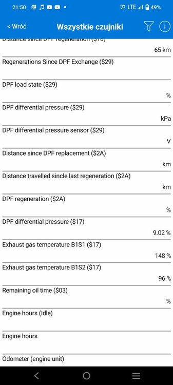

Marcin 83 Opublikowano 21 Lipca 2022 Udostępnij Opublikowano 21 Lipca 2022 Na biegu jałowym Na 3000 obrotów. Tylko zamiast jednostek są procenty , bo profila nie zmieniłem . Teraz widzę dopiero A i poziom DPF Cytuj Odnośnik do komentarza https://forum.opel24.com/topic/95091-problem-z-dpf/#findComment-754591 Udostępnij na innych stronach Więcej opcji udostępniania...
