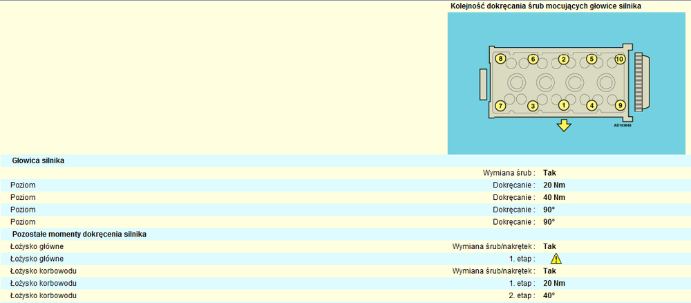

ArKos Opublikowano 13 Sierpnia 2018 Udostępnij Opublikowano 13 Sierpnia 2018 MOMENT OBROTOWY DOKRĘCANIA Dokręcanie, Nm Wartości momentu dokręcania Śruby głowicy cylindrów, stopień 1, Nm 40 Nm nasmarowany Śruby głowicy cylindrów, stopień 2, Nm + 90° Śruby głowicy cylindrów, stopień 3, Nm + 90° Śruby głowicy cylindrów, stopień 4, Nm (Wartości momentu dokręcania) Łożysko główne, Nm M10 = 20 Nm + 90°/ M8 = 30 Nm Łożysko korbowodu, Nm 20 Nm + 40° Koło zamachowe, Nm 44 Nm Śruba centralna koła pasowego wału korbowego, Nm 230 Nm (gwint lewoskrętny)/25Nm Koło pasowe wału korbowego/łożysko, Nm 150/M7=18 M8=25 Napinacz paska zębatego, Nm 50 Nm Uchwyt dysz/dysza w głowicy cylindrów 20 Nm Nakrętka koła/sworzeń, Nm 110 Piasta koła, przód/tył, Nm 150 Nm ÷ 45° + 250 Nm/ 50 Nm + 30° + 15° Szpilki głowicy obowiązkowo nowe. Rozrząd ustawiasz na blokadach.   Cytuj Odnośnik do komentarza https://forum.opel24.com/topic/84494-meriva-13-dtj-75km-zgasla-podczaz-jazdy-wybuch-i-juz-nie-odpala-nawet-na-plaka-brak-bledow/page/2/#findComment-696495 Udostępnij na innych stronach Więcej opcji udostępniania...
adam1954 Opublikowano 13 Sierpnia 2018 Udostępnij Opublikowano 13 Sierpnia 2018 Czyli Arku mamy następny błąd w Autodacie z głowicą. Faktycznie w Tisie pisze jak podałeś 40Nm+90 +90 Poprawiłem więc.   Cytuj Odnośnik do komentarza https://forum.opel24.com/topic/84494-meriva-13-dtj-75km-zgasla-podczaz-jazdy-wybuch-i-juz-nie-odpala-nawet-na-plaka-brak-bledow/page/2/#findComment-696496 Udostępnij na innych stronach Więcej opcji udostępniania...
